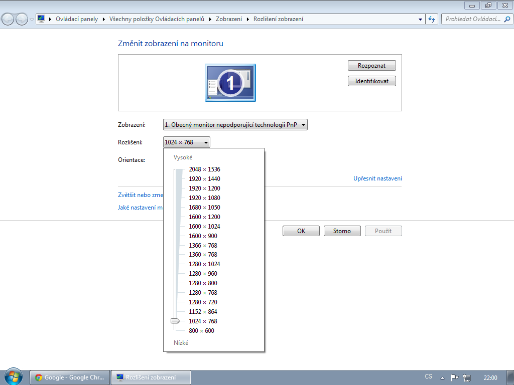

Ahoj,
Připojil jsem svůj PC k TV jako monitor, vše fachá, ale když si chci spustit hru, konkrétně battlefield 3 tak se TV chová jakoby k ní PC vůbec nebyl připojen dokud spuštěnou hru neminimalizuji. Nevím proč, TV by měla být jak monitor. Zřejmě to bude něco ohledně rozlišení, ale u TV nemohu nastavit ani normální rozlišení na ploše. Na normalním monitoru jsem měl 1400x900, ale po připojení k TV se automaticky zmenšilo na 1024x768 a nejde zvětšit. Nevíte někdo jak rozjet hru na TV?
Ještě u informaci o monitoru (TV) je napsáno:
"Obecný monitor nepodporující technologii PnP"

Díky za názory, nepoužívám TV a monitor najednou, jen jsem vzal kabel z monitoru a zapojil ho do TV,…

Zkoušel jsem i bez antény, pořád stejnej problém, mám tu screen z nastavení rozlišení. Na TV mi fung…

Ten tvoj TV ma len 1366 x 768 takze viac jak 1366 x 768 tam ani nepojde. Viz navod k TV. Idealne je…
MM.. 18.11.2012 22:12
1366x768 funguje, ale je to úplně posunuté, jen 1024x768 vypadá OK, a všechny ostatní nefungují (TV…
