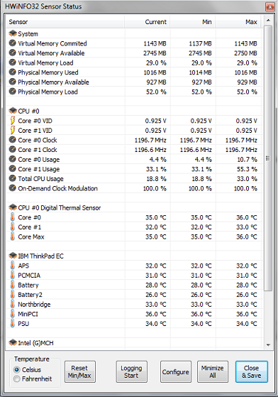

Sorry, tu možnost (sledování a záznam teplot) musíš samozřejmě v oné spuštěné utilitce také zapnout (např. v HWiNFO32, ve sledování teplot, je to funkce - teď si nejsem jist přesným názvem - "Start logging"; po kliknutí se otevře nabídka uložit textový soubor, který nějak pojmenuješ, do něj se budou průběžné hodnoty - např. v půlminutových, nebo dle zadání v jiných intervalech - zaznamenávat).
P. S. S tím Everestem jsem se možná spletl (?), delsí dobu ho už nepoužívám, nové verze (možnosti) detailně neznám, ale s HWiNFO32 by neměl být problém (až na tu nepraktickou nepřehlednost výsledného záznamu). Možná Ti někdo ze zkušenosti doporučí i něco lepšího, uvidíš.
Ne, to není ono (vytvořil/uložil jsi pouze souhrnnou zprávu o stavu hardware). Když spustíš HWiNFO32, vyskočí malé onkénko, v něm zatrhneš volbu "Sensors-only", dále klepneš na "Run" . Otevře se tabulka se sledováním teplot - viz níže - tam zvolíš "Logging Start", následně se zobrazí nabídka "Uložit jako" - napíšeš nějaký název, zvolíš místo uložení, tam najdeš i výsledný soubor. Utilitka musí být po celou dobu chodu notebooku samozřejmě spuštěná, jen tak se něco bude zaznamenávat.
[11698-hwinfo32-png]
Po 18 min. měření - v tom okamžiku notebook začal zlobit, poté "vytvrdnul" / vypnul (tedy proběhla ona problémová situace, na kterou si stěžuješ)? Teplota procesoru (dle záznamu HWiNFO32) nepřesáhla 72 °C, HDD 37 °C, grafiky 72 °C. To nejsou příliš vysoké teploty (ve smyslu "přehnaně" vysoké, pokud se bavíme o skutečné zátěži).
