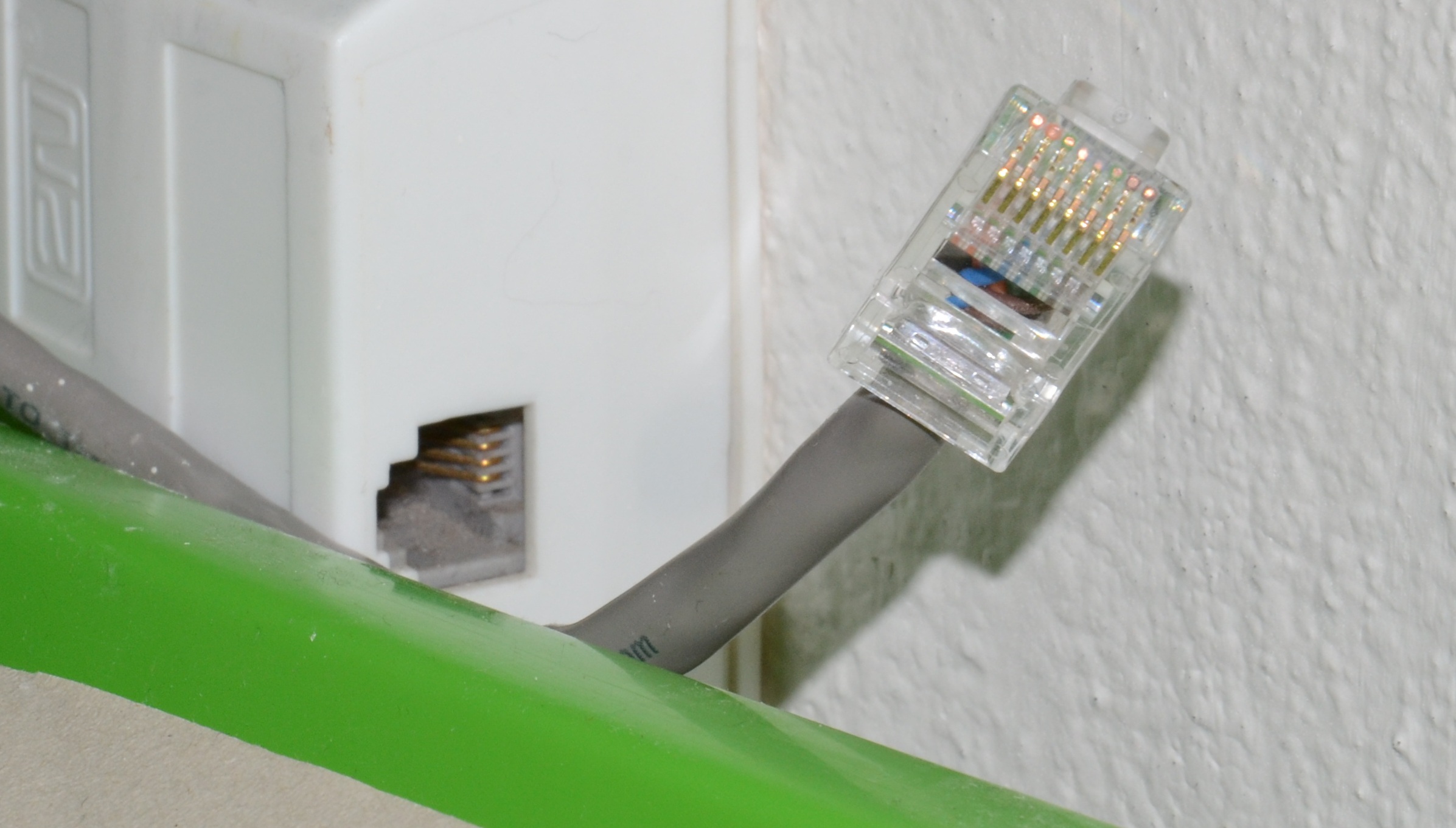

tak soused koupil 8mi dBi všesměrovou anténu, ale signál poskočil jen o pár procent...
![[http://pc.poradna.net/file/view/11878-dsc-0138-jpg ]](/file/view/11878-dsc-0138-jpg)
ale říkal (a toho jsem si samozřejmě nevšiml), že je ve zdech rozvedený internet z jeho routeru.
je tam tato koncovka (předpokládám, že ta zástrčka vzadu bude telefon?):
ale kabel není ani deset centimetrů dlouhý, tak to nemůžu vyzkoušet. mám koupit tuto spojku a napojit tam kabel?
