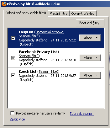

[11709-ab-png] Kromě toho používám doplněk Element Hiding Helper (odstraňuji tím nechtěné části str…

V hosts nemám nic, v Adblocku default co si natáhnul po instalaci, zrušené "nerušivé" reklamy a k to… poslední

Ještě se chci zeptat jaké filtry v Adblocku používáš? Stačí Fanboy's Adblock List + Fanboy's Czech nebo máš ještě nějaké jiné. Já jsem vypnul Czech List (neudržovaný) a EasyList je údajně skoro totéž co Fanboy's (měl by prý stačit jeden z nich).

V hosts nemám nic, v Adblocku default co si natáhnul po instalaci, zrušené "nerušivé" reklamy a k tomu pár vlasních filtrů: gemius, im.cz, imedia.cz, sklik. Plus pomocníka pro skrývání, kterým si vyfiltruju reklamy na FB.
