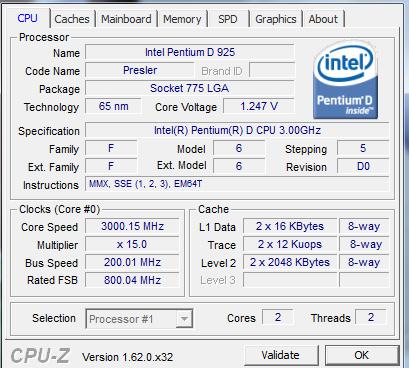

Problém je který chladič koupit aby stačil na můj procesor. Parametrům chladičů nerozumim tak to zkouším tady. Mám procesor Intel pentium D925, 2 x 3,00Ghz, socket 775 ..... více o procesoru je v příloze zde.

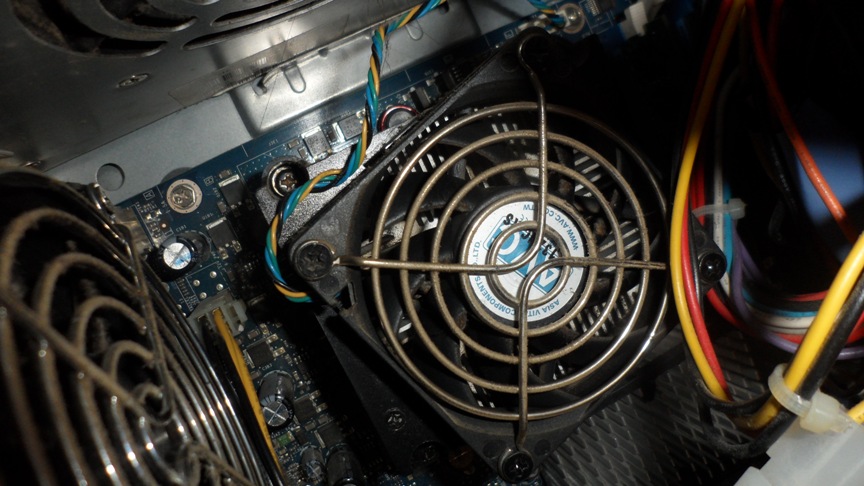

Koupil jsem si tento větrák http://www.alza.cz/ventilator-akasa-ak-179bkt-c-d7 3806.htm který jsem umístil na chladič. Zkoušel jsem něčím přibrzdit větrák ( vyvinout tlak na středovou část větráku pro snížení jeho otáček ) a hučení okamžitě ustálo. Takže je to opravdu chladičem nebo větrákem.

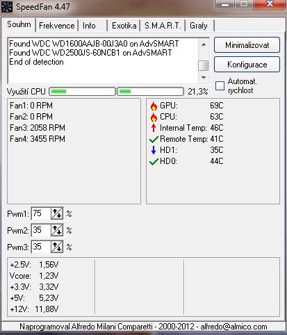

Teplotu jsem se snažil zjisti stažením nějakých programů na zjištění teploty ale v žádném mi to nechce ukázat tak nevím. :-(

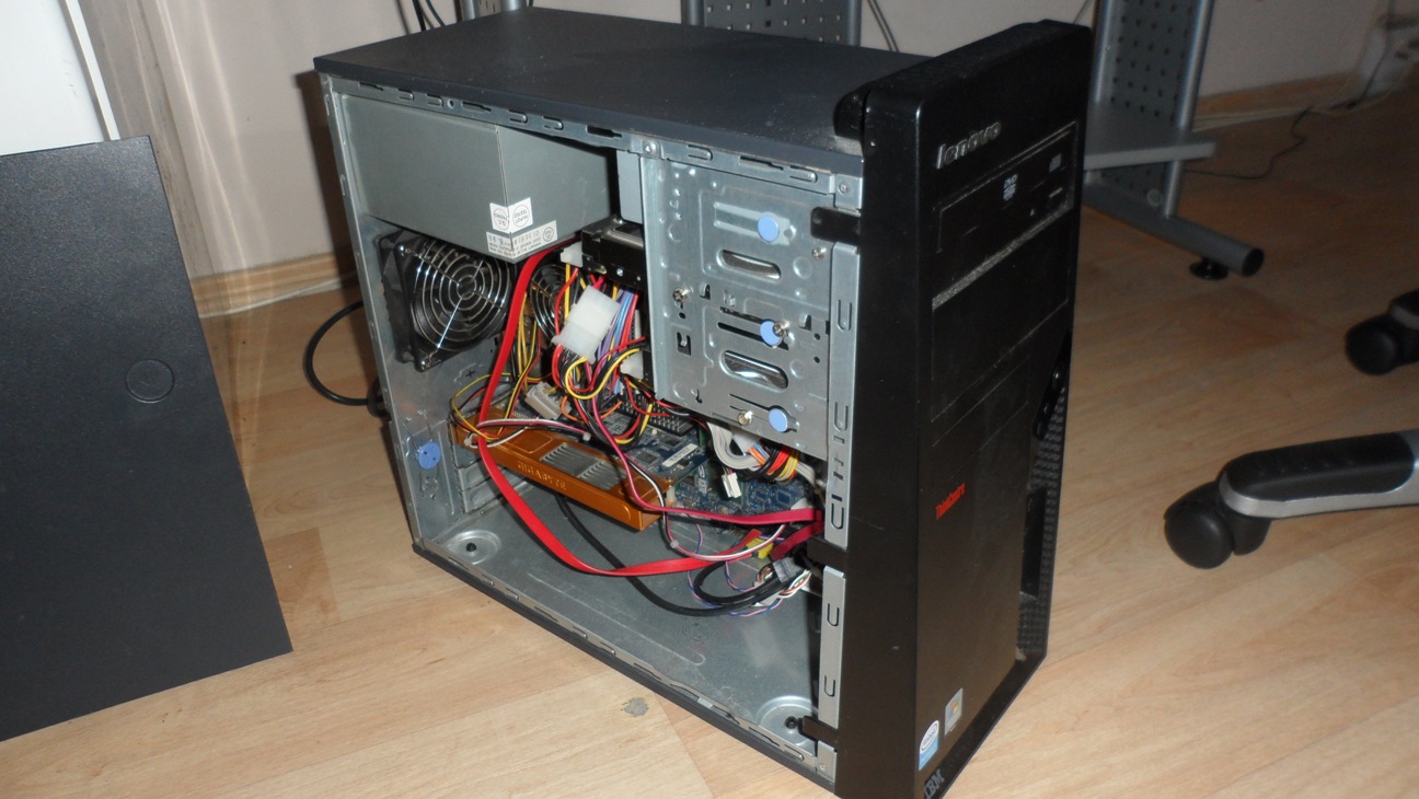

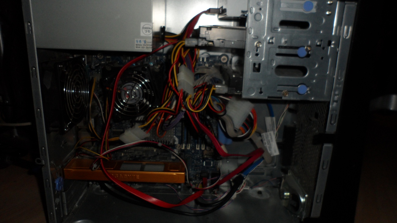

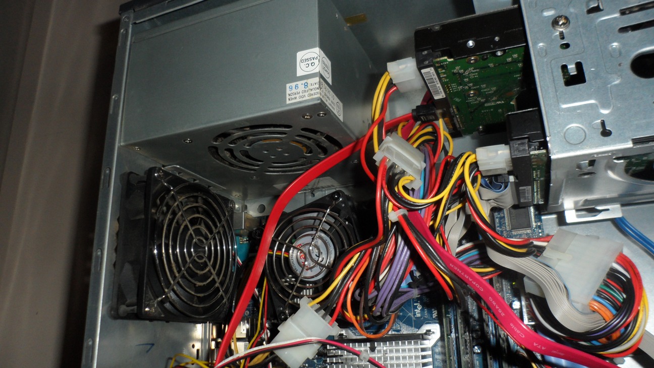

Je to tedy značková sestava, nebo není? Co je to za skříň, jaké a kde jsou ventilátory, co je tam za zdroj. Problém je celkem jasný, produkuje se velké množství tepla a výsledkem jsou vyšší otáčky všech ventilátorů. Jestli má HDD 44°C v tomto ročním období, tak to ukazuje na celkově mizerné chlazení.
Fajfku jsem tam dal já, nechtěl jsem mít dva otevřené dotazy na stejné téma ( dobře, stejný problém ).
PC je skládačka koupená z Aukra. Skříň je taková ale jen ta skříň, vnitřnosti má jiné
http://www.tigerdirect.com/applications/SearchTool s/item-details.asp?EdpNo=1615048
Ventilátor mám nový na chladiči který jsem sem už dával a to tento:
Jeden přídavný ventilátor na zadku skříně ( ten samotný problém není, odpojoval jsem ho a hluk byl dál ).
Zdroj nevím jaký je, nafotil jsem fotky. Netuším jak výkonný.
Pokud jde o špatnou skříň tak při např. spuštěným videu kdy se hluk rozjede a skříň je otevřená je to furt stejné. Nemá to na to vliv. Teplo by unikalo ven.
Odfajfkovat.
CPU pochopitelně při zátěži produkuje dost tepla a on takový "film" ho může dost zatížit - GK toho moc akcelerovat asi nebude. Takový pidiventilátor na chladiči CPU nebude nic moc tichý při vysokých otáčkách. Skříň samotná nic moc, odsávací ventilátor má jaké rozměry? Odhaduji tak 80×80×25[mm]. Otevřená skříň moc chlazení nepomáhá, spíše naopak!
Zdroje hluku:
Cokoliv, co se točí a případně vibruje.
Aerodynamický hluk způsobený "pleskáním" masy tekutiny na nějaké překážky, jako plandající kabely, různé perforace v plechu, všelijakými víry (nesmyslný ventilátor v bočnici), hrany lopatek a těla ventilátorů (ventilátor je i ve zdroji), atd...
Osobně se domnívám, že by byla lepší lépe řešená skříň s možností instalace 120×120×25[mm] odsávacím ventilátorem a co nejméně děravá.
