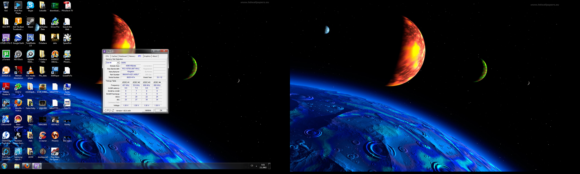

Ahoj kukni na to je tam i ten part number. Díky moc

Obrázok jak z pomocnej školy... Načo tam dávaš tú pravú polovicu? 3-[ Hlavne, že si vyššie písal ni…

na zachycení obrázku aktuálního okna slouží Alt+PrnScr add

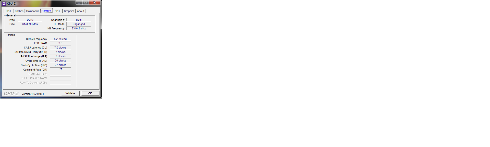

tady to je :-)

tak je tam 806MHz Kde?
karel 13.12.2012 18:05
Niečo mi nesedí - ako to, že Ti ukazuje veľkosť 6GB :?: A ešte ide v Dual Chaneli... Naozaj tam máš…

Já jsem tam dneska vevalil jěště jednu paměť Kingston 2GB 1333MHz a s tou 4GB Kingston 1333MHz to dě…
