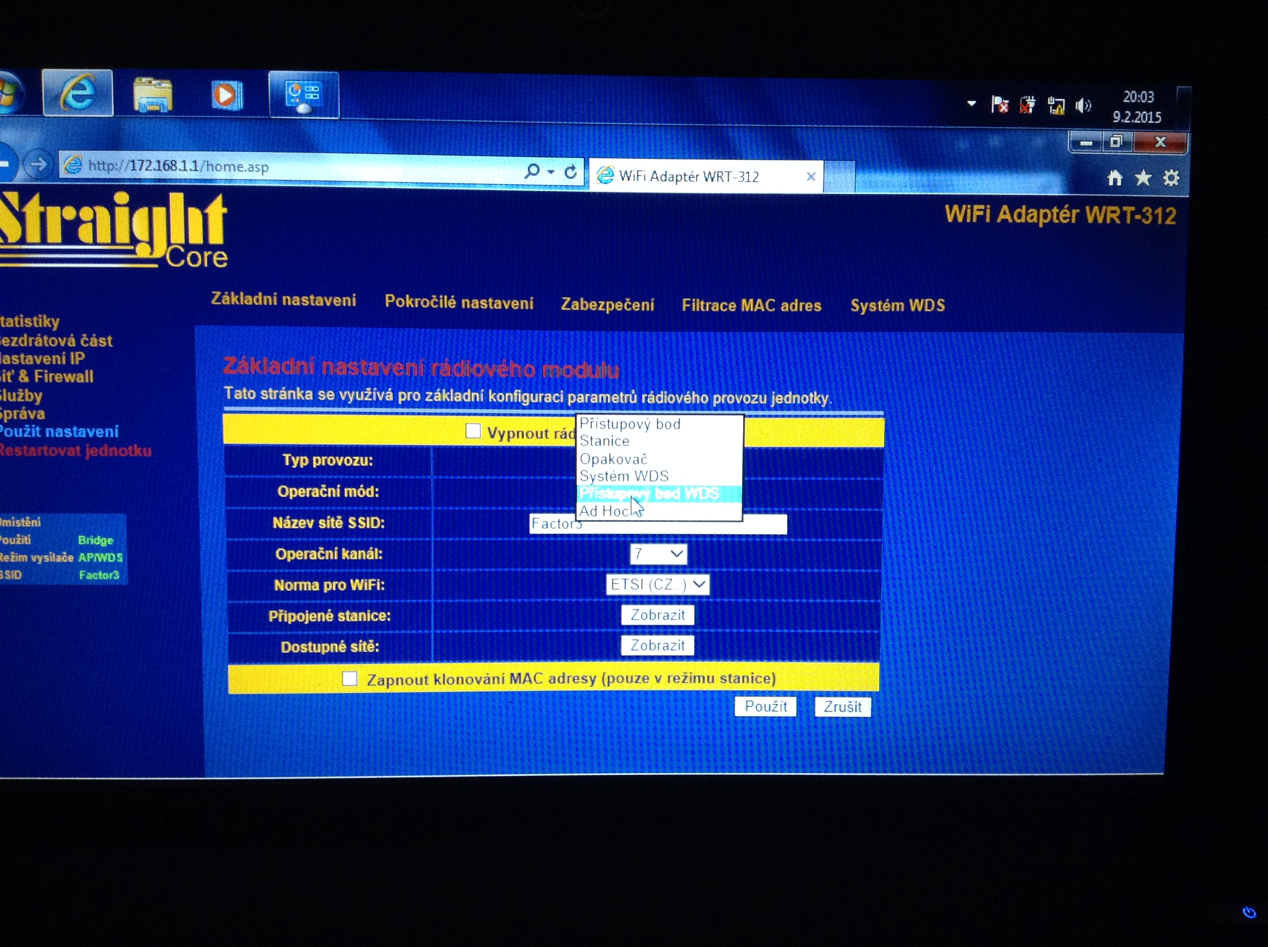

mám obdobný problém. jen nevím jak se připojit na wifi router, v nabídce sítí ho vidím,ale nemám žád…
AMIN CUBATEKK ISAMU 09.02.2015 20:15
AMIN CUBATEKK ISAMU

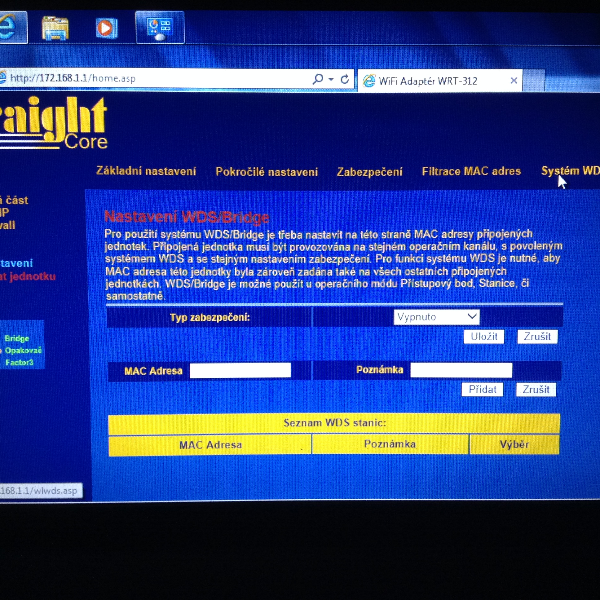

další foto
AMIN CUBATEKK ISAMU 09.02.2015 20:16

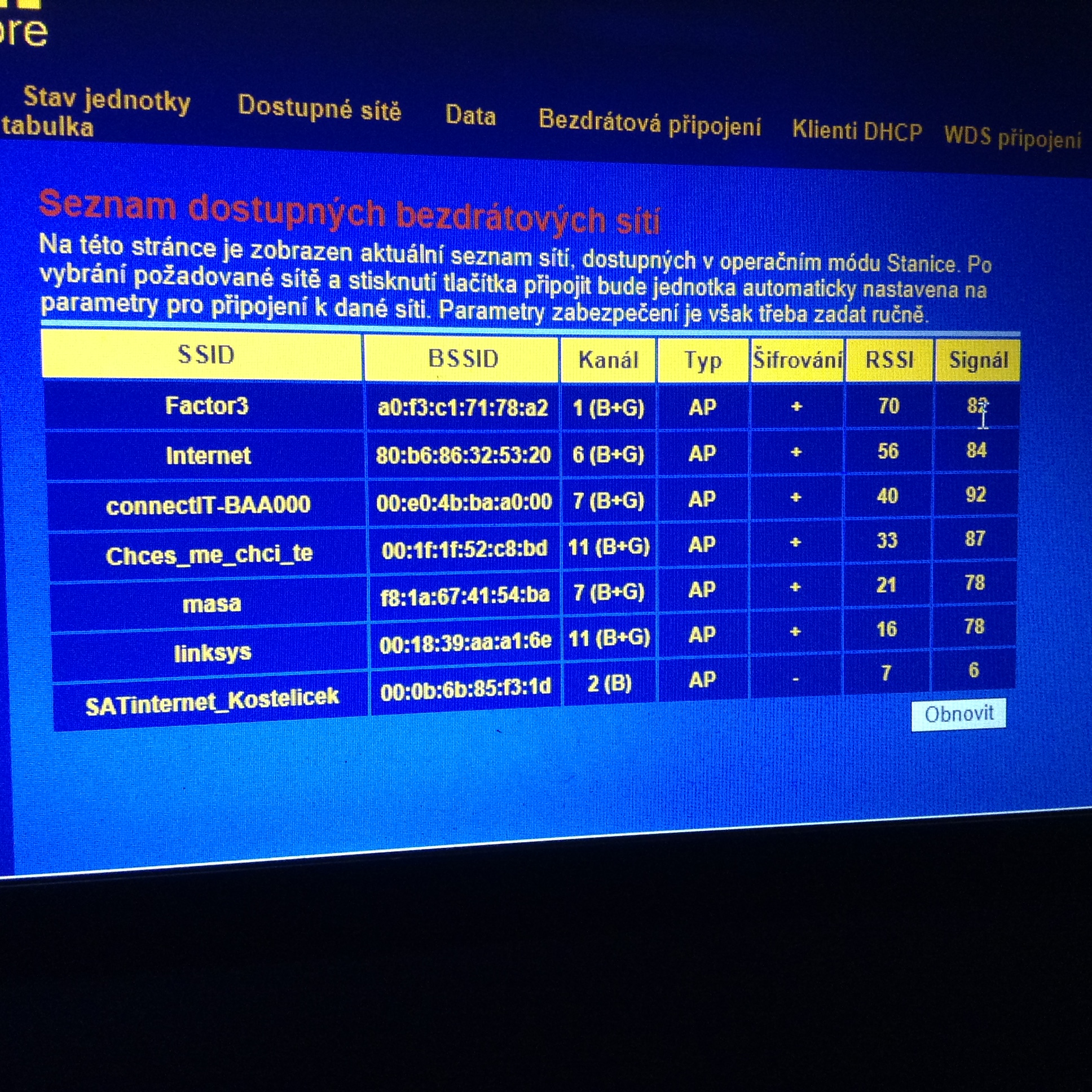

AMIN CUBATEKK ISAMU
a další foto s nastavováním mac adres
AMIN CUBATEKK ISAMU 09.02.2015 20:22
AMIN CUBATEKK ISAMU

Jenže jak se zdá, tak WRT312 režim Repeater neumí, aspoň co jsem se dočetl v manuálu. Rozumná volba by v tomhle případě byla koupit krabičku, která režim Universal Repeater zvládá, anebo koupit krabičku, která ho nezvládá a propojit ty dva křápy dohromady, jeden jako klient a druhý jako AP. A chodilo by to mnohem rychleji než krabička v režimu Universal Repeater.

disponuje i módy přístupový bod wds a systém wds
jen prostě ani v jednom módu nevidím volbu připojit, viz foto. děkuji za radu
Ps. dokládám foto s nastavením mac adres. myslím že medvěd asi nepochopil prosbu tazatele.
ps2: buď jsem úplná lama nechápajíc zřejmě srtučný manuál straithu, nebo je špatný FW.
tak i tak budu rád za radu, evidentně je nás víc co mají obdobný problém :c)))
ke starému dotazu: brtníci chápou o co jde, ale nesnáší prosazování repeaterů jako první možnost (ještě na pomalé géčkové síti)
režim client alespoň nezpomaluje už tak bídné "g" na polovinu. i tak budeš rád, když se na něj připojíš kabelem a dosáhneš 20mbit.
k českému překladu:
přístupový bod = access point (síť se přivede kabelem, vysílá dál wifi)
vynechám repeatery a zbude "stanice" pro client (příjem wifi, odchozí kabel)
pokud chceš přeposílat wifi dál (nedoporučuju), čekej max propustnost 10mbit. nejjednodušší volbou bez vazby na mac adresu je opakovač.
je však otázkou, jaké zabezpečení tak starý krám umí, aby neměl jen wep - to by byla pozvánka pro všechny sousedy.
