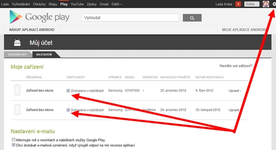

Do nastavení, jestli tam své zařízení máš a je u něho zaškrtnuto, aby bylo vidět, ses koukal? [http… nový

[http://pc.poradna.net/file/view/12013-kompatibilit a-google-play-gif]
