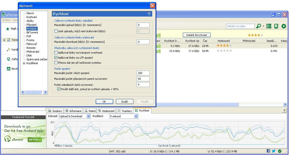

Myslíš tohle?
packing 28.12.2012 16:24
packing
Ano. Nastav si limity podle svého uplinku a downlinku. Viz TNT, jen doporučím ne 90%, ale spíše 50%…
touchwood 28.12.2012 16:51
utorrent má funkci průvodce nastavení a tam je nastavení uploadu včetně počtu spojení, pro začátek p…

Díky, nastavil jsem, ale i přesto nenastala žádná výrazná změna. Internet mám pořád zpomaléný. Nedal…
packing 28.12.2012 19:26
packing
přečti si toto http://cs.wikipedia.org/wiki/User_Datagram_Protoco l neřeš vůbec UDP, řeš jen celkov…
TNT 28.12.2012 20:08
TNT
Udělal jsem to podle těch návodů a zdá se mi to o dost lepší. Děkuji ti moc. poslední
