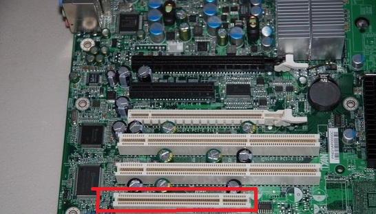

Zde je obrázek. Není to ta co popisuji, vzal jsem obrázek z netu. Koukněte jen na ten zatržený červe…

Conventional_PCI
karel 29.12.2012 21:44
To je PCI. Tam grafiku nestrkej.
mif 29.12.2012 21:44
Schválne či poznáš podľa obrázku čo to je za slot: [pc_slots.gif]

Sakra, tak to se omlouvám. Ono to teda asi vůbec nepůjde. Pravda je, že je tam ještě AGP, jenže je p…

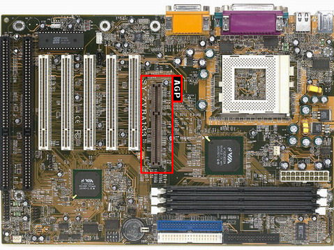

10251-deska-jpg Pokud má někdo Fotokrám, tak bych předpokládal, že má i digitální fotoaparát. Protož…

Tato základní deska, kterou máte v odkazu MS sice obsauje PCIe 1x, ale dnes jsem ještě jednou koukal…

Kriste(TM)! Ten obrázek je pouze ukázka značení výrobce, typu, revize PCB! Vy jste nic nepopisoval,…
