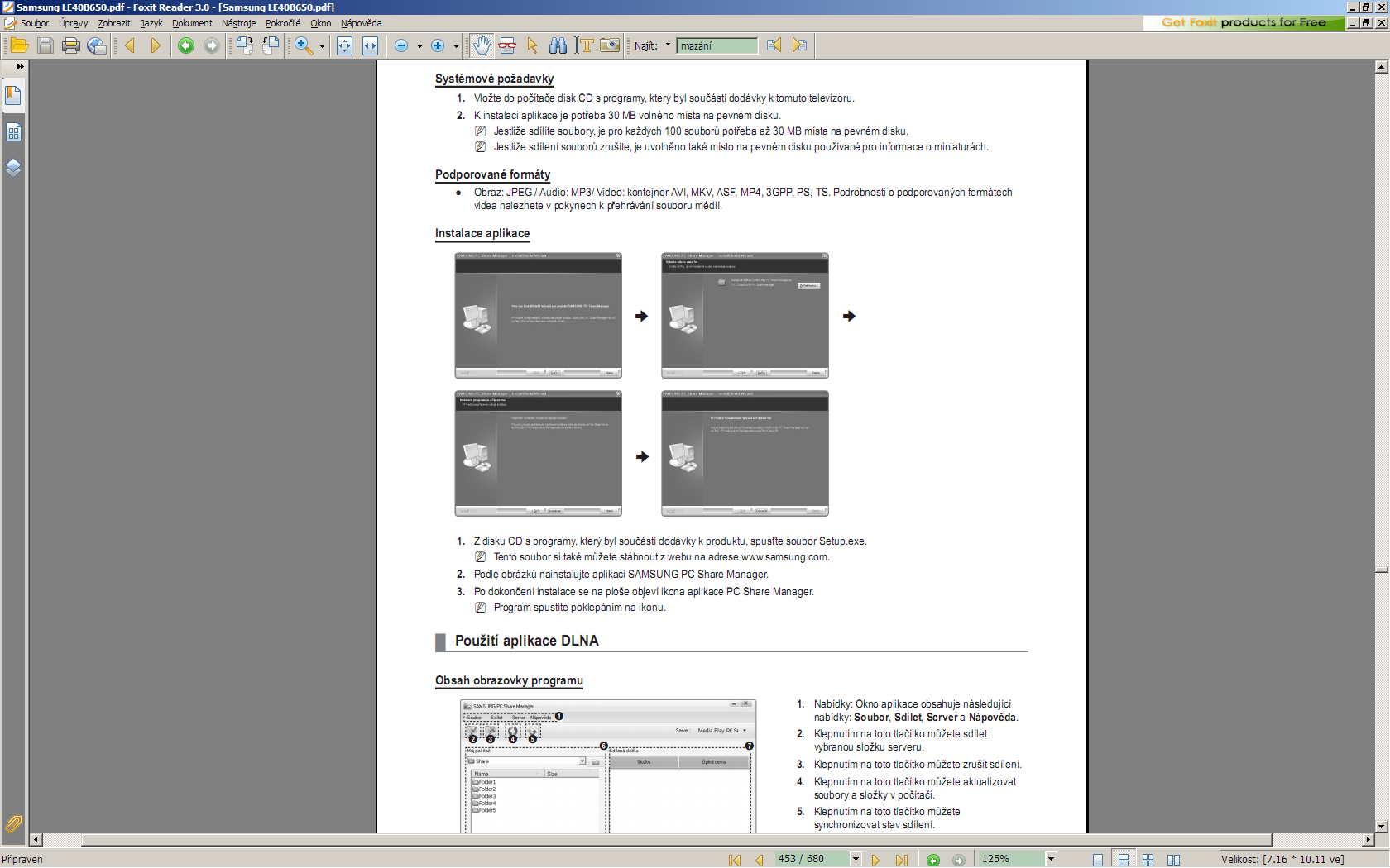

For lesov: 60-ti stránkový manuál jsem pročítal sem tam i menu televize ale Samsung PC Share Manager jsem u svého modelu neobjevil.

Já mám 680 stránkový
manuál a něco tam je viz obr.
680 stránkový manuál TV ?????

For lesov: Tak můj manuál v pdf má 660 stran (v 10-ti jazykových verzích). Na straně 453/680,kterou jsi mi poslal mám úplně něco jiného. V celém manuálu není o Share manager ani zmínka a CD jsem k televizi také nedostal (koupě-srpen 2009).
