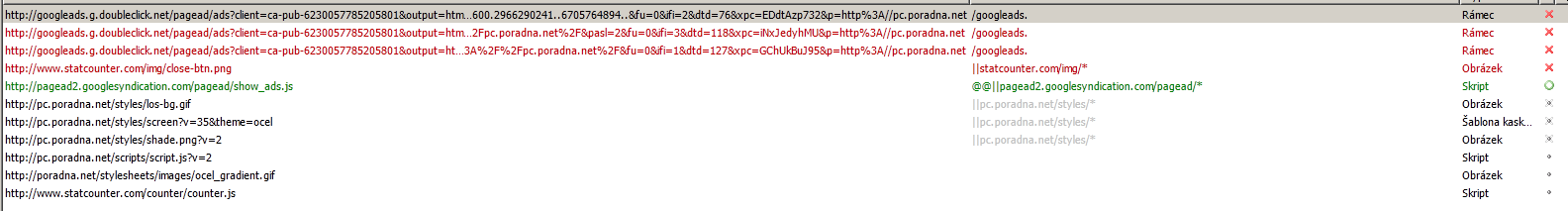

ctrl+shift+V co je červeně, je blokované.

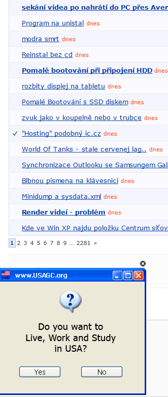

Tak jsem zase tady. Poradna pořád načítá viz screen.

Zakázal jsem adblock a už to nenáčítá furt dokola, ale zase mi tam vyskakuje ten obrázek. Vypadá to…
Cat 31.12.2012 22:53
Cat
Tu tvou hlášku jsem v životě neviděl (používám Operu s interním blokovačem). Malware zní celkem prav…

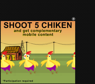

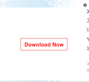

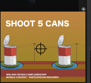

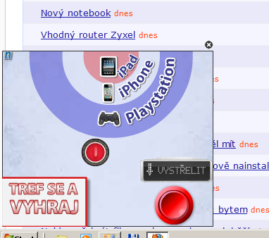

Takovéhle nesmysly mi tam furt naskakujou. Když povolím ad block, tak v pozadí něco brzdí ten můj pr…
Cat 31.12.2012 23:10
Cat
Pěkné kraviny. Fakt mi to přijde jako vejr.
mif 31.12.2012 23:13
No mi taky. A to jsem skenoval sasem v nouzaku, pak tim Malwarebytes za provozu a AVG taky za provoz…

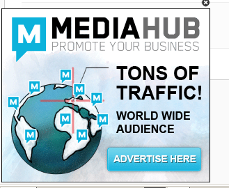

To vypadá na formát hdd. Už nevím jak dál. Ty šmejdi vyskakují čím dál tí víc a zajímavé je že nejví…

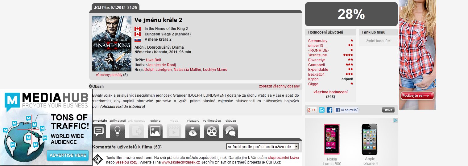

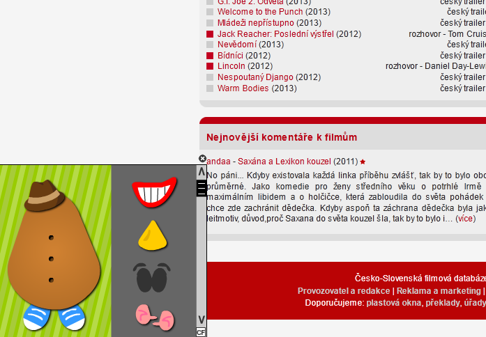

Už to pokročilo i na csfd.

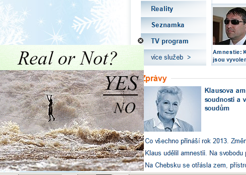

Už i na centrum.cz to vyskakuje.

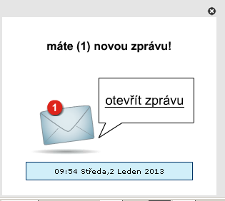

2x byl obrázek, jednou flash za poslednich 5 min zhruba. Skousel Google chrome, tam to delalo taky.…

2x flash
