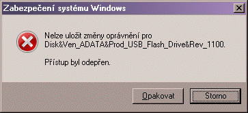

Sry, zapomněl jsem tam napsat ze přes regedit to nejde, Piše to : nelze odstranit: při odstranovani klice doslo k chybe
přitom mam veškerá oprávnění a v nouzovem rezimu to take nejde, zda se mi ze je to tam nake zablokovane.
Některé programy (např. NOD) nepovolují, kvůli bezpečnosti, změnu svých klíčů (to by se viry poměly, kdyby to změnit šlo!)
k některým klíčům v registrech potřebuješ práva "system", win7 tam ani nedovolí přidat práva třeba pro administrátora.

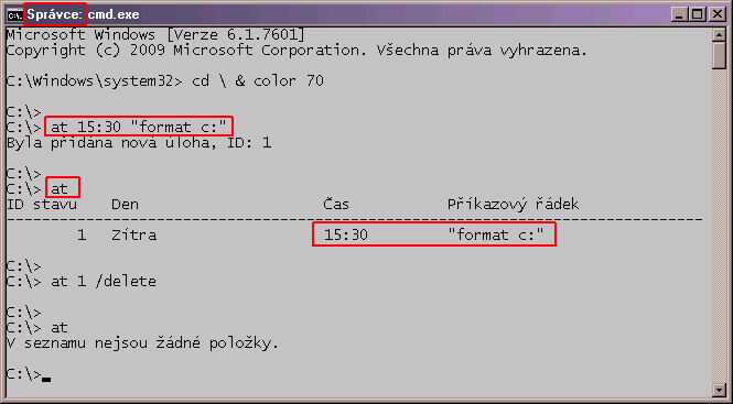

smazání klíče jde zařídit přes plánovač úloh (at /?) a příkaz pro registry (reg delete /?). v příkazovém řádku (cmd.exe) např:
příklad:
at 16:00 reg delete hklm\software\wow6432node\neco /f - pokud chci vymazat klíč i podklíče v 16:00, je to spravne ? prosim

pro jistotu si spusť příkazový řádek (cmd.exe) jako správce, nevím jestli má admin s uac právo spouštět plánovač.
edit: pomohlo "jako správce".
ja jsem to spoustel jako spravce, kdyz jsem to zkusil jako administrator tak jsem nemel pristup
příkazový řádek spuštěn jako spráce - a můžu plánovat, třeba vyčistit disk. nebo rušit položky.

. Takhle spustíš úlohu pod účtem System, který má nejvyšší práva. Buď bude klíč z registru vymazán nebo tam zůstane.

samozřejmě textový výstup jde přímo zkopírovat do schránky (označit - enter). já to tu dával ať vidíš, že je to v cmd.exe možné.

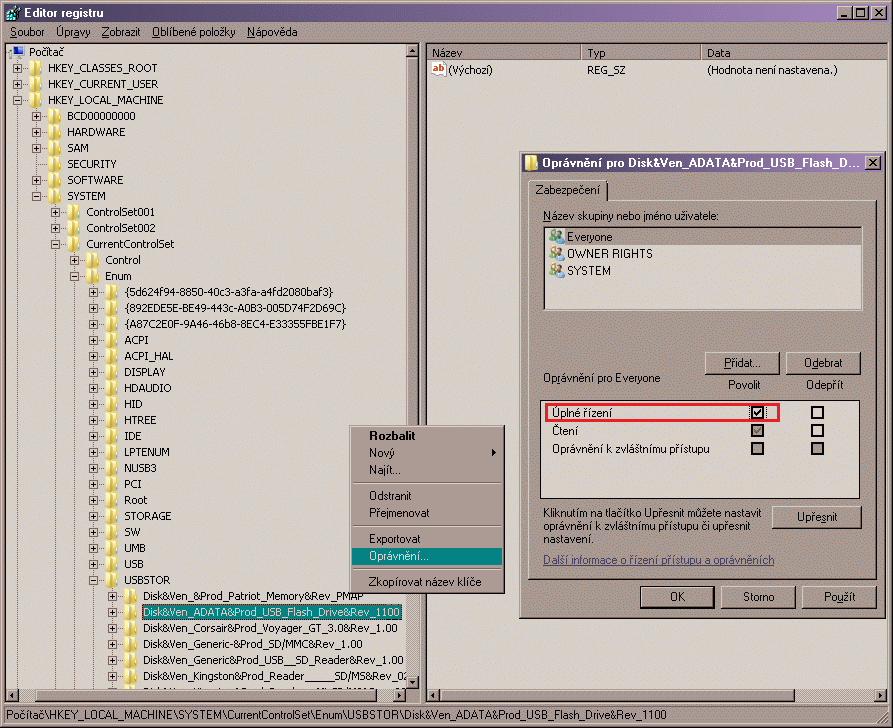

v tajných windows je tajný klíč v registrech - co s tím?
nastav si práva k tomu klíči a smaž to.
