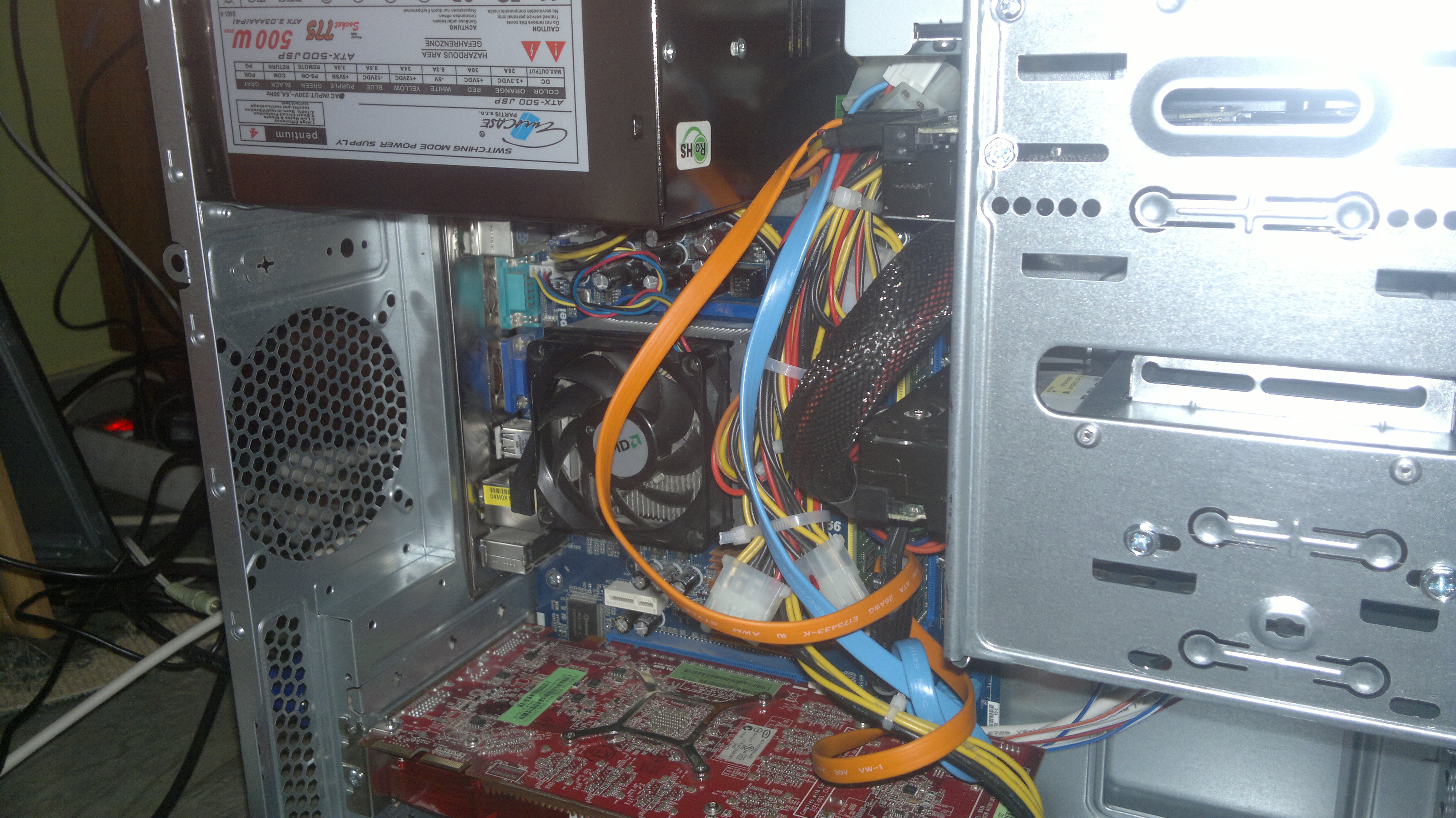

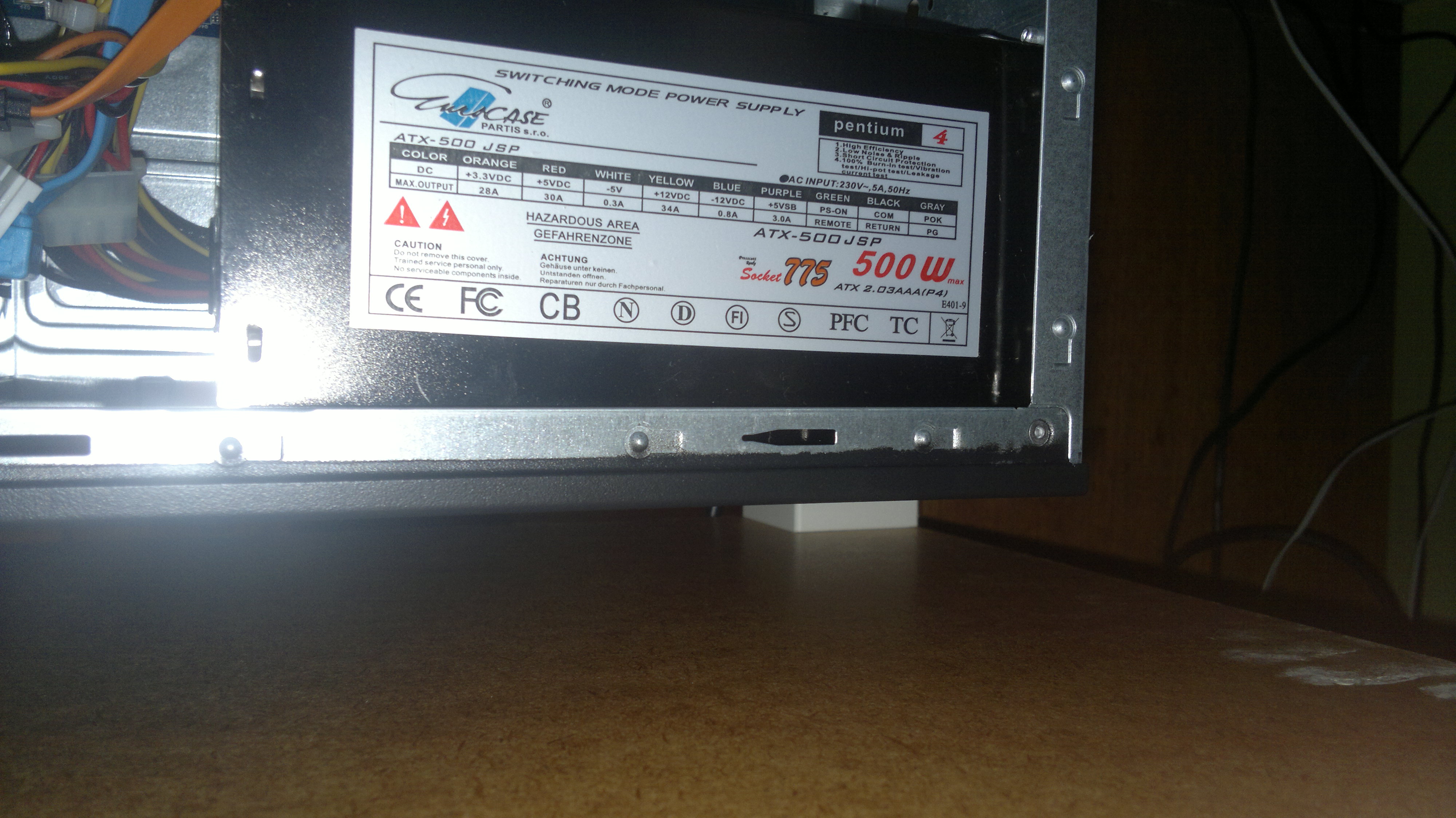

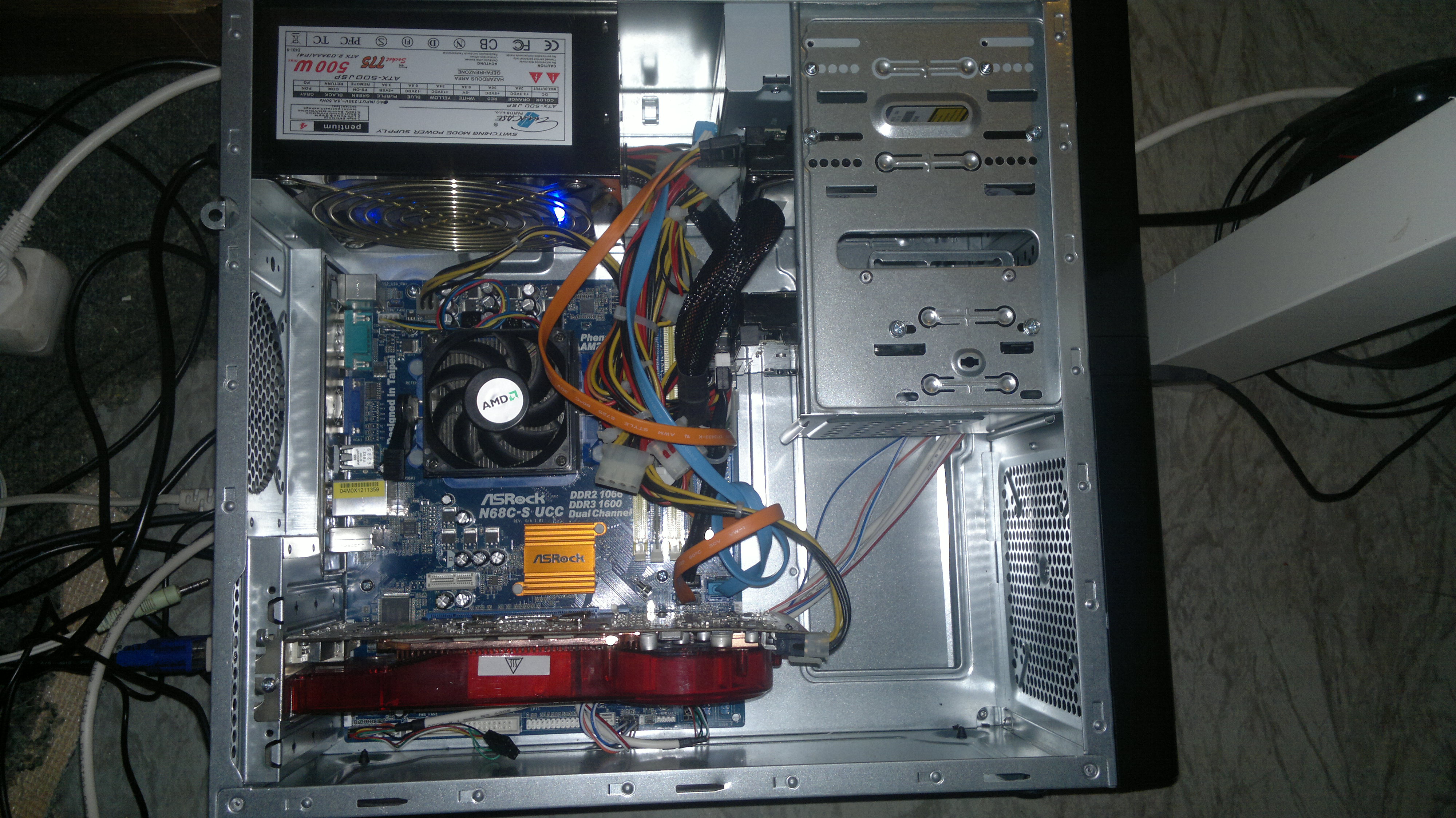

Tady jsem teda hodil nějaké ty fotky. Doufám, že alespoň trochu pomůžou :)) novy-winrar-archive-rar…

To tam jako nemáš žádnej ventilátor ,tak to ti známej dodal hezkej pc.
sambilionk 08.01.2013 23:34
sambilionk
no, ten k tomu nebyl... asi by se teda určitě vyplatilo ho koupit, je to tak? :)
Mirek20 08.01.2013 23:37
Mirek20

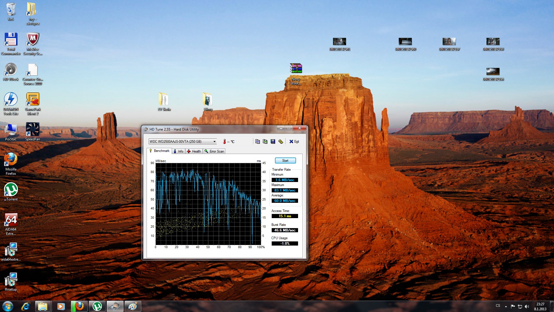

Z čeho jsi vyčet tu teplotu disku ?
miroslav 08.01.2013 23:43
miroslav
Speedfan :)
Mirek20 08.01.2013 23:44
Mirek20
A co kdyby sis na ten disk šáhnul rukou? Třeba jen čidlo kecá.

Takže Pro ilustraci, skříň je nejspíše též Eurocase, HDD nechlazeny a ani to bez zásadních konstrukč…

ty obrazky co sem ms pastnul, to je ta tvoje skrin? nevidim nic az tak problematickeho, jiste dej j…
RedMaX 08.01.2013 23:59
RedMaX
jak tu spravne podotkli sambilionk a Prasak jedna vec je, ze nemas vyresen pruvan ve skrini, to mus…

Prosímtě první na oba disky šáhni pokud by jeden měl 62 stupňů a druhej 40 tak to poznáš. Pokud ti t…

Mám neodbytný dojem, že se domníváte, že ten Eurocase 80+ fouká do skříně. Ta "strana bedny" bude nejspíše bočnice, což není příspěvkem k nějakému rozumnému chlazení. Je zcela jasné, že chlazení je naprosto mizerné, takže fotografie té hrůzy by napověděly více, a můj speciální zájem je štítek toho "Eurocase 80+".
Takže Pro ilustraci, skříň je nejspíše též Eurocase, HDD nechlazeny a ani to bez zásadních konstrukčních zásahů není možné a kdoví jestli. Ventilátory veškeré žádné a dozadu to vypadá na maximálně 92×92[mm], zdroj hrůza, pochopitelně certifikaci 80+ nemá ani "nehodou".
nevidim nic az tak problematickeho, jiste dej jeden nasavaci vetrak dopredu a jeden, ktery bude vzduch vyfoukavat ven ze skrine, umisti dozadu, muzou bezet i pomalu, ikdyz to budou nejake 92?mm, tak asi nejaky hluk vydavat budou. nicmene tim 60 stupnu na disku neporesis, bud je ten disk kaput a hodne rychle zalohuj data nez ti vysmahne uplne nebo ma vadny cidlo, zjistis tak, ze si na nej sahnes a budes vedet jak to topi.
jedna vec je, ze nemas vyresen pruvan ve skrini, to musis vyresit tak jako tak pokud nechces, aby ti brzo PC zkolabovalo.
druha vec je, ze normalni zdravy disk proste nemuze dat 60 stupnu a ten disk je zcela jiste na odpis. mimochodem idealni neni ani teplota prvniho disku mirne pres 40 stupnu, urcite by se disk mel pohybovat pod 40 stupnema, takze to co jsem napsal prve, vyres cirkulaci vzduchu ve skrini. jinak co se tyka zivota disku tak jsem provozoval disk v spatne chlazene skrini a dostaval jsem se s teplotou k 50 stupnum, ten disk az do konce sve moralni zivotnosti vydrzel v chodu, ale neco takoveho se proste nedoporucuje disky nemaj mit pres 40 stupnu.
jeste k tomu 60stupnovymu, sahni si na nej, jestli je skutecne rozpalenej, jestli nema jen vadny cidlo.
Pokud ti ten speedfan předtím neukazoval u toho disku 40 tak rovnou bych počítal s tím že kecá a čte to teplotu z někama jinama.
