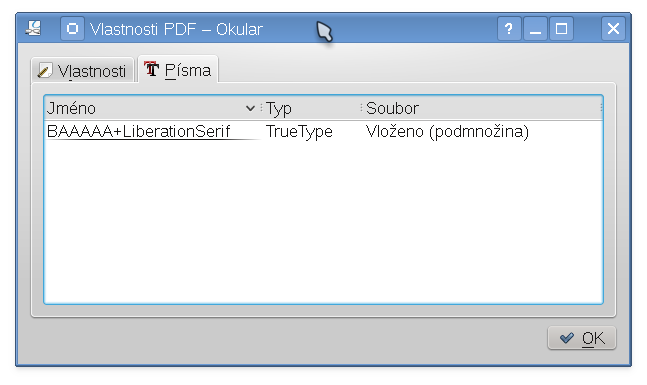

Ale písmo se přidává, jako ostatní údaje, při exportu do pdf!

Převod do PDF proběhl pomocí PDFCreator
Ani teď?
oba dva tam mají přiložené písmo PlasmaDripCE. a reader to indikuje naprosto v pořádku. vytisknout v pdf creatoru nepomohlo?
