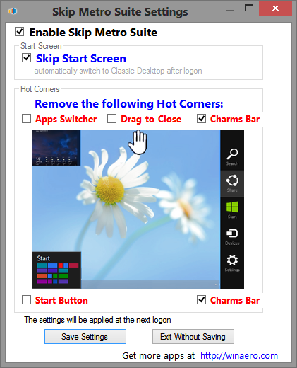

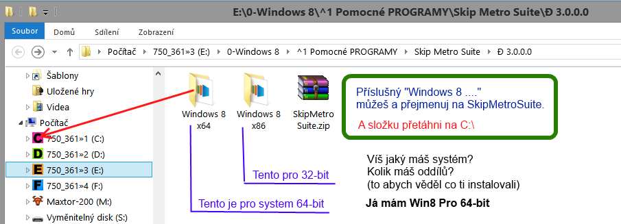

Takže rozbal zip a použij složku podle tvého systému 32bit nebo 64bit, kterou si ulož třeba na C:\ . Soubor uvnitř "SkipMetroSuiteUI.exe" se neinstaluje.
Po poklepání se ti otevře toto okno, kde mám zaškrtnutá tato okénka. Jinak Win8 je pro vyšší dívčí, čert aby ho spral.

dik dnes uz koncim musim odejit. Chtel jsem to narychlo zkusit ale jsem vedle jak jsi myslel jak to mam ulozit.na C .
Prosimte kdybys to mohl trochu laicky popsat.
Snad obrázek pochopíš.

dik za snahu vse jsem udelal presne jak jsi popsal .A vysledek 0 vse se porad zobrazuje a pomalu si zvykam nejvic me stve ze vyjede necekane a zdrzujeto.Jedine co se mi povedlo ze ta jejich stranka startu se mi sama prepne na plochu to jsem proved v planovaci uloh.
