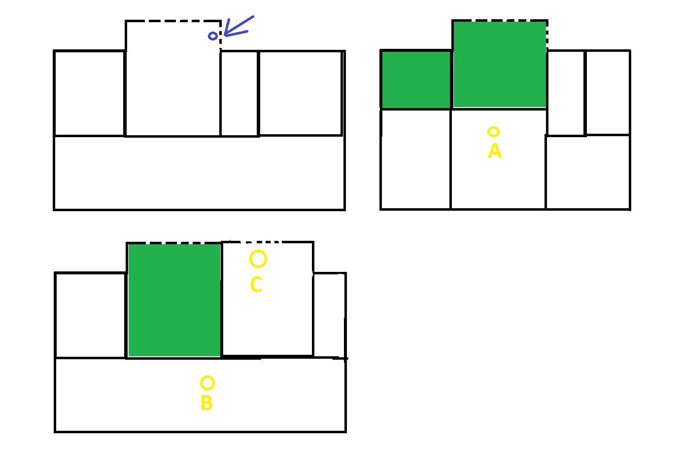

Tak jsem prošel barák a:
1) modrá přízemí wifi router
2) 1. patro, zeleně ke můžu chytat signál, A: 70dbm, internet 2,9Mbit, 17 ping
3) 2. patro, zeleně ke můžu chytat signál, B: 70dbm, internet 2,7Mbit, 17 ping,
C: 60dbm, internet 3,6Mbit, 17 ping,
internet kabelem je 5,5Mbit
čárkovaně je okno
Takže by tam nakonec tak veliké ztráty být nemusely ne?
