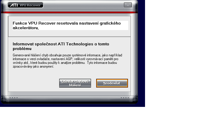

Ahoj.mám problém že když hraji hru tak to asi tak po 3 minutách spadne ccc a že nějaký VPU recover byla chyba nebo co a jestli chci odeslat hlášení.Mam grafickou kartu Ati x1800 a net.framework. 2.0 a catalyst 10.2.Vždycky se zhasne obraz rozeřve větrák vyběhne na mě tato chyba a větrák ztichne.Mám windows xp pro.Včera všechno fungovalo pak to taky dělalo tak jesem to přeinstaloval a zase to 1 hodinu fungovalo.Btw asi před týdnem fungovalo vše v pořádku.Nedávno jsem přeinstalovával windows.Všechny ostatní ovladače jsou v pořádku tjk.čipsety zvukovka atd.
pokud řve chladič, tak se to přehřívá až to spadne. Pád zachytává funkce VPU recover (aby ti to nešl…

že nějaký VPU recover byla chyba nebo co Tahle hláška tam určitě není!…

psali tam že to restartovalo nastavení GK ale já tam nechal ty co tam byli.

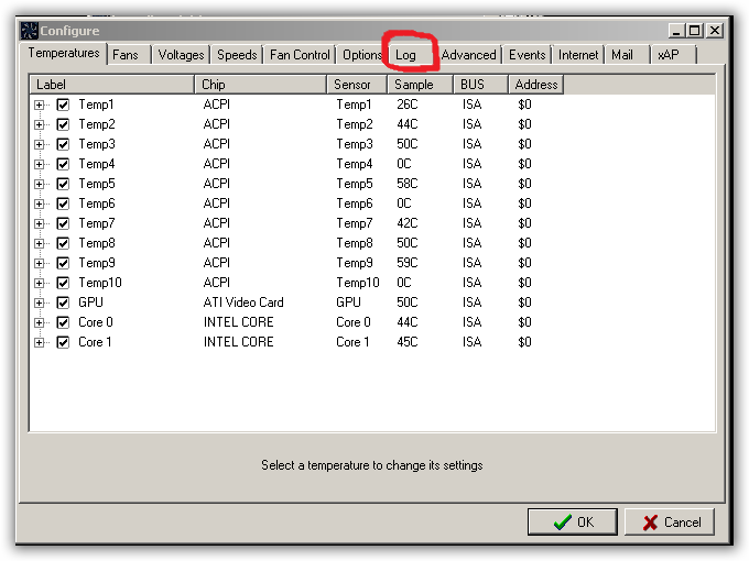

právěže dozvíš- speed fan loguje do txt způsobem průběžného logu. tzn. že tam bude údaj o teplotě i…

návodek

http://translate.google.com/translate?hl=cs&sl=aut o&tl=cs&u=http%3A%2F%2Fwww.pchelpforum.com%2Fxf%2…

žádnou záložku protokol tam nemám
MC66 29.01.2013 15:39
MC66
A Log je co????????

to tu nemám
MC66 29.01.2013 15:44
MC66
Opravdu ne?

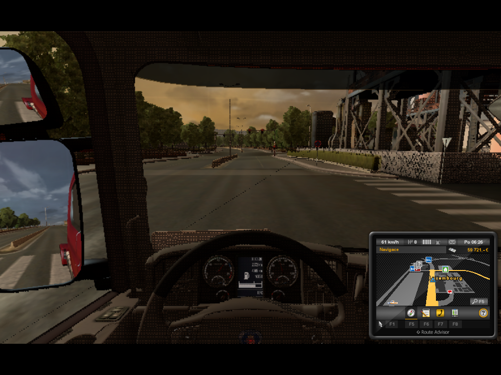

omlouvám se ale zjistil jsem že problém vyřešen není furt to padá a tentokrát jsem u toho měl zrovna…
MC66 29.01.2013 17:02
MC66
to vypadá jako hra z devadesátých let. jsi si jist těmi ovladači? jaké rozlišení hra nastaví?

vpu recover resetovala nastavení Číst si to můžeš snad sám.
karel 29.01.2013 17:25
že nějaký VPU recover byla chyba nebo co a jestli chci odeslat hlášení Buď to opiš doslovně, anebo…

právěže dozvíš- speed fan loguje do txt způsobem průběžného logu. tzn. že tam bude údaj o teplotě i v okamžiku pádu.
to samé udělá i log v prohlížeči událostí.
napiš to sem a vyzkoušej, ať se hneme dál.
Buď to opiš doslovně, anebo sem dej screen.
