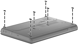

[12579-vyndejkryt-jpg] vypadá to jednoduše, ale když tvrdí, že tam něco zavazí, tak tam něco musí z…

Rychle napiš, že to je vtip nebo dodej sadu smajlů. Jinak si budu myslet něco ošklivého. V žádném případě není nutné cokoliv v notebooku odvrtávat či odřezávat k tomu, aby se člověk dostal k ventilátoru! Pokud je tam nějaký šroubek, který brání demontáži některého dílu znamená to jen, že nebyla správně provedena demontáž některého jiného dílu - čili vrátit se o pár kroků zpátky a postupovat podle servisního návodu.
chvilku jsem si pohrával s představou vrtačky, nicméně jsem žádal uživatele, aby ofotil stav.
ale naprosto věřím tomu, že neotevře kapotu, protože tam něco zavadzí. na smajlíka to není, ta lotrovina je totiž možná.
Sice to šroubujou děcka v čínský fabrice, ale i ty děcka vědí, že když jde šroub zašroubovat, musí jít i vyšroubovat (řešíme notebook, ne Moskvič). To, co píšeš, je jednoduše pitomost.
Tazateli jsem už tady: http://pc.poradna.net/q/view/959839-rozdelaval-sem -notebook-abych-ho-ocistil-a?page=r959853#r959853 dával odkaz na servisní návod. Těchhle notebooků jsem "pár" rozdělaných měl a opravdu nikdy tam nebyl šroubek, který by nešel vyndat kvůli nějakému překážejícímu plastu. Je jich tam sice asi tak 25 kusů, ale žádný zádrhel. Jo, pokud si chce "ulehčit" práci třeba tím, že nedemontuje displej, pak mu samozřejmě může vadit v demontáží šroubku, který drží top cover, ale pořád není řešením vrtačka (ani autogen, flexa,....).
Jo, v tom se shodneme. Ale v čem se neshodneme, je řešení - já tvrdím, že něco neudělal správně a ty tvrdíš, že si má pomoct vrtačkou.
BTW: předpokládám, že těch prvních 6 šroubů z obrázku zdolal, a problém má až s dalšími (u tohoto modelu se totiž musí vyndat i základní deska, aby šel ven chladič - inu, inženýři od HP).
