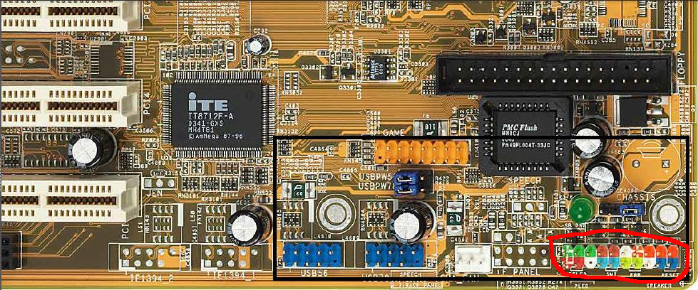

Ahojte! Mám takový dotaz. Dostal se mi pod ruce starší pc a chtěl bych vyzkoušet jestli funguje a následně když tak prodat. Problém je v tom, že nevím jak zapojit kabílky.
Zde jsou fotky, tak jestli by jste prosím nemohli napsat kam to vše patří. Děkuju moc

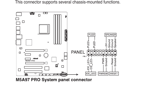

To vážně řešíš, kam zapojit třeba konektor HDD LED, když na základní desce je popisek IDE LED nebo P… nový

6 Takže do těch dvou červenejch vlevo dole patří HDD LED Do těch dvou modrejch vpravo dole RESET SW… nový

Vždyť na desce plošných spojů je popis! Navíc mi při tom mizerném obrázku o malém rozlišení špatně č… nový

Ano, je to těžké, když ten váš obrázek je na "autocenzura"! Máte to stejně popsané v manuálu. Dodat… nový

Blbě, nepochopil jste, že jsou dvě řady pinů a taktéž legenda je "dvouřadá". A když chcete mermomocí… nový

popis je tam natlaceny dvojrady a zrejme je zrkadlovo takze to co je v popise vyssie plati podla mna… nový
Dodatek: Jak jsem koukal na ten mizerný obrázek, tak ty nejdůležitější (PLED, IDE_LED, RESET, SPK, POWER) souhlasí s mým výřezem z manuálu jiné desky...
popis je tam natlaceny dvojrady a zrejme je zrkadlovo takze to co je v popise vyssie plati podla mna pre SPODNE piny, a to co je natlacene uplne dole na fotke plati pre vrchne piny.
Takze ano IDE LED (HDD LED) su tie cervene vlavo dole, ak nebude svietit tak otocis polaritu (LED svieti len ked ma spravnu polaritu), polarita je tam aj oznacena tym krizikom ale nikto nevie co je plus, skusis skusmo ze kedy LED svieti.
RESET SW ano modre vpravo dole. Nezalezi na polarite.
POWER LED tie tri zelene vlavo hore, zalezi na polarite, skusis skusmo. Ak mas len 2 draty tak zapajas lave dve piny (malo by to byt jedno, ked nebude svietit mozes aj krajne)
M/B SW je snad zapinacie tlacitko a patri do popisku PWR (tie svetlozelene). Netzalezi na polarite.
V prvom rade sa skusa pripojit k tomu speaker (repracik od kejsu) do prislusnych pinov (v tej rade pinov vrchne vpravo hore), a odpojit od zakl.dosky uplne vsetky karty aj vsetky RAM aj vsetky disky/mechaniky, a zapnut to ze ci pripojeny speaker pipa. Ked nepipa tak je v haji doska alebo CPU. ked pipa tak pripojis RAM a zistujes ci pipa inac.
Clear CMOS sa robi tak ze vyberes knoflikbaterku odpojis zdroj od 230V a pockas minutu.
