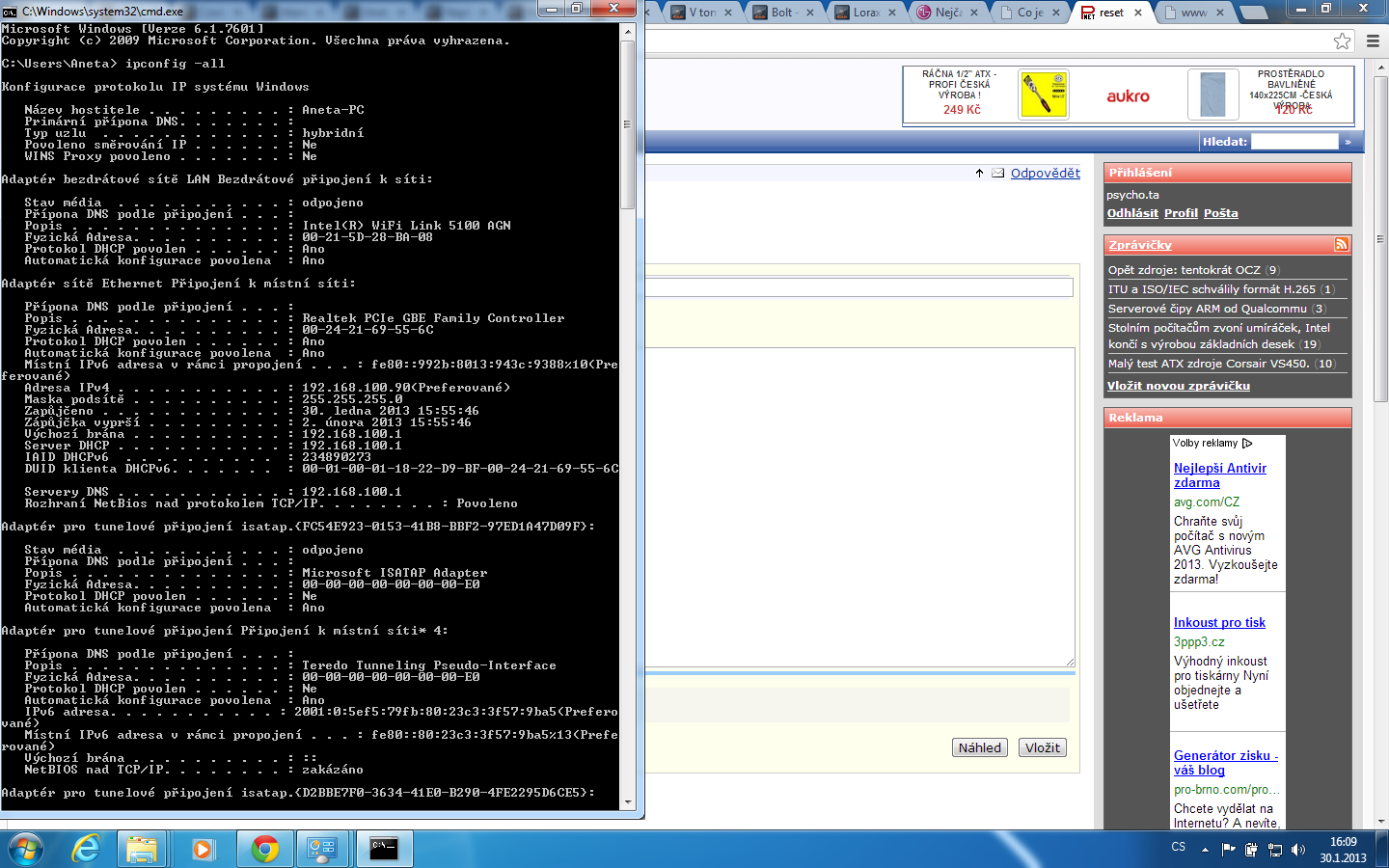

cmd říká toto a router pripojen skrze LAN samozřejmě
Krucipísekherdekhiml! A proč na druhém řádku toho postupu v návodu je V nastavení síte pocítace nastavte adresu z rozsahu 192.168.1.x ( mimo 254)., hm?

pc nechat na dhcp, a v "ipconfig -all" se podívat, kolik je momentální adresa brány (routeru).

aktuální nastavení vidíš v "ipconfig" - i bránu.
