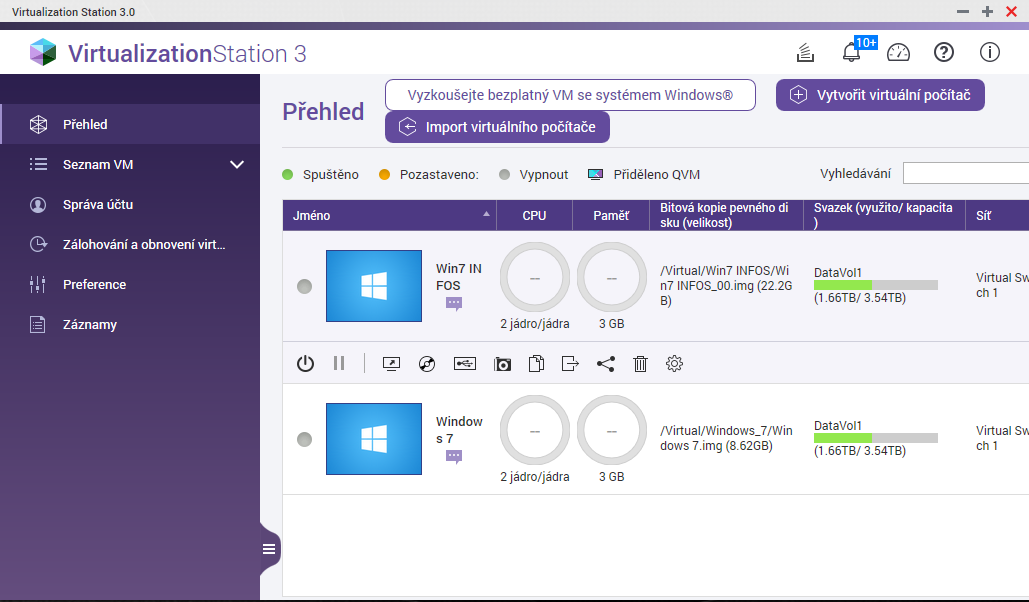

Přístup k ovládání je stejně jako k administraci NAS přes webové rozhraní. K virtualizaci se používá aplikace Virtualization station, současně ve verzi 3.0.
Vzhled ovládacího rozhraní je přehledný:

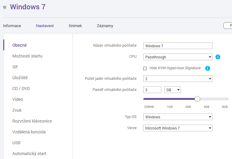

Stejně tak je přehledné i nastavení virtálního stroje:
[79998-jf03bm-001171-png]
Konzole je řešena ve webovém prohlížeči - zde jde ve spuštěném počítači přímo pracovat, ale mnohem svižnější je klasický Remote Desktop - doporučuji. Konzole pak poslouží jen pro kontrolu spuštění počítače.

Ke strojům jsem přistupoval přes Remote Desktop, testoval jsem z lokální sítě i vzdáleně přes internet. Co se týká rychlosti, odpovídá výkon rychlosti procesoru. Odvědčilo se mi nastavit typ procesoru "passthrough" a u pevného disku typ řadiče VirtIO (jak změnit řadič u existujícího virtuálního stroje si povíme dále). Tím se vyhneme použití další vrstvy emulující procesor a řadič disku.
