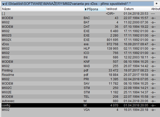

V adresáři programu jsou důležité prakticky jen tři soubory (plus pár *pdf s nápovědou). Vlastní aplikace vDos.exe (necelé mega) a soubory autoexec.txt a config.txt, dobře známě varianty autoexec.bat a config.sys z MS DOSu. V nápovědě k programu jsou vysvětleny odlišnosti a všechny volby/nastavení, které je možno zadat.

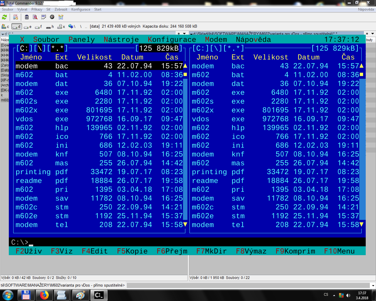

Vzal jsem tedy archaickou aplikaci, klon Norton Commanderu, M602 od Software 602, a kompletně celou (její "instalaci") ji nakopíroval do adresáře vDos.
[81915-m602-png]
Nastavil jsem (viz nápověda) akorát podporu myši a automatické spuštění M602. Klik na vDos.exe, a okamžitě (zlomek sekundy) tu máme plně funkční:
[81918-prog1-png]

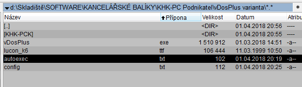

Instalace je opět jednoduchá, stačí rozbalit adresář a je hotovo. Rozdíl oproti vDos je výrazně větší možnosti nastavení prostředí. Vše je dobře zdokumentováno v nápovědě či na stránkách. Tu svou aplikaci jsem (její adresář) opět jen nakopíroval:
[81917-k-png]
Já musel pro vyřešení svých problémů s tiskem nastavit použitý font. Stačilo jej nakopírovat do adresáře programu a odkázat na něm v config.txt
FONT = lucon_k6
Aby tiskárna tiskla vše co má (jako "obrázek"), stačí zadat
LPT1 = RAW
Nastavení je spousta, například i průhlednost okna aplikace.

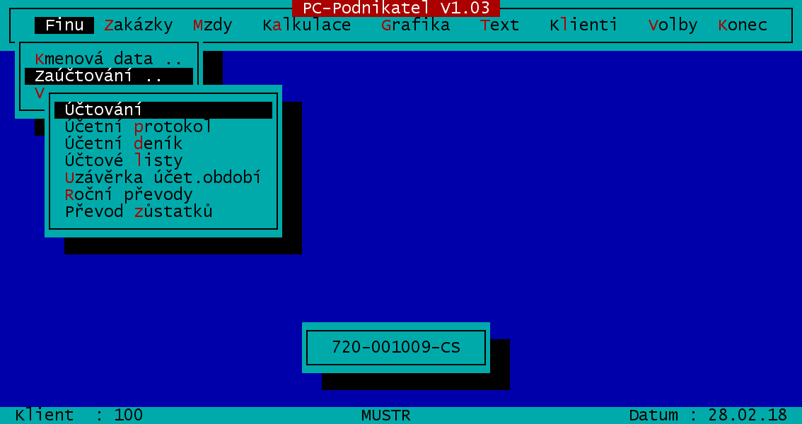

Aplikace je plně funkční
[81919-prog2-png]
