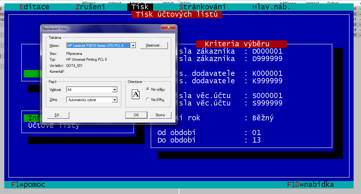

Tisk z aplikace využívá nastavení z Windows, výběr z nainstalovaných tiskáren
[81920-tisk-png]
