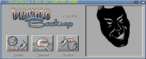

V dřevních dobách se zálohovalo všelijak. Dělaly se duplikáty děrných štítků a pásek, data se nahrávala na zálohovací pásky (tato technologie v podobě karuselových páskových mechanik přežívá dodnes), na Amize se používalo mj. zálohování na pásky VHS :-)
[87311-diavolomain-png]
a v neposlední řadě se zálohovalo na diskety, později Bernoulli disky, ZIPky, JAZy apod. A už v těchto dobách to byl problém z několika hledisek:
