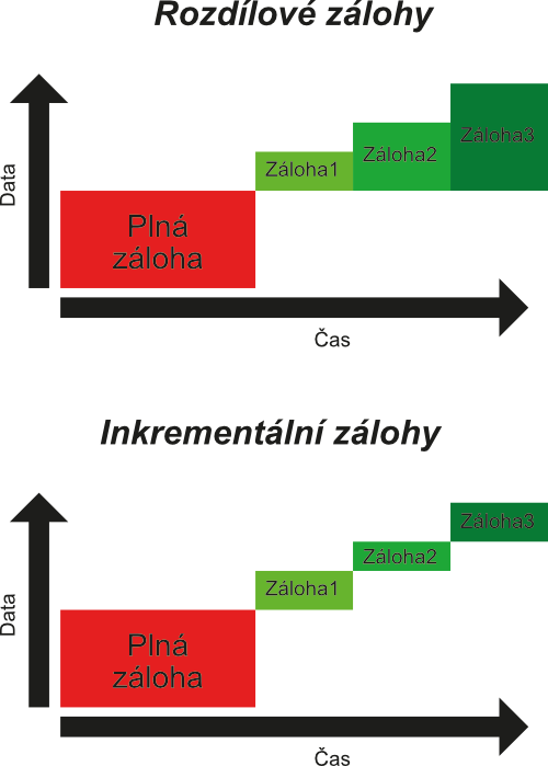

Rozdíl mezi rozdílovou a inkrementální zálohou je ten, že každá rozdílová záloha se vztahuje pouze na rozdíly oproti prvotní záloze, kdežto inkrementální zálohy se řetězí a zálohuje se rozdíl jen vůči poslední záloze. Výhody i nevýhody jsou tedy zřejmé. Rozdílová záloha závisí pouze na jedné předešlé záloze (a její případná obnova je poměrně rychlá), zato je jednoznačně větší. U inkrementální zálohy je to opačně – postupné zálohy jsou menší, ale obnova předpokládá postupný průchod všemi historickými instancemi záložních souborů.
[87345-diff-increment-png]
Tento způsob záloh reálně umožnil tvorbu tzv. zálohovacích schémat. Smysl schématu je prodloužit historickou dobu a časovou dosažitelnost záloh, tedy např. možnost obnovit data nejen 4 týdny stará, ale (v rámci omezených možností) stará třeba rok. Jednotlivé zálohy tak dostávají tzv. „tag“ – označení, o jaký typ zálohy se jedná. Nejčastější princip je styl denní – týdenní – měsíční – roční. Zatím co každá záloha je označena jako denní, jako týdenní je označena pouze jedna z týdne (např. první nebo poslední v daném týdnu), podobně pak měsíční (první/poslední v měsíci) a roční. V schématu je dále nastaveno jakou trvanlivost má ta která záloha. Denní např. 14 dní, týdenní 2 měsíce, měsíční půl roku a roční třeba 5 let. V takovém případě má správce k dispozici obnovu dat za každý den 14 dní zpět, pondělní zálohy pak 2 měsíce zpátky, zálohy z prvního dne v měsíci pak půl roku zpět a roční zálohy z ledna 5 let zpátky. To zohledňuje pravděpodobnost odhalení chyby a nutnost vrátit se k historickým datům – že jste si něco smazali, zjistíte většinou velmi brzy; kouknout se na starý soubor, který jste měli někde v archivu a on ho někdo v průběhu roku přepsal, stačí z roční lednové zálohy rok staré.
