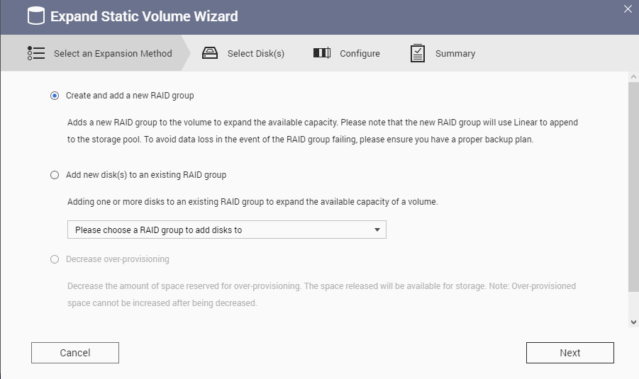

Jaké bylo moje překvapení, když jsem v managementu vybral Resize volume a dostal následující možnosti:
Obě povolené možnosti vyžadovaly rozšíření pomocí dalšího disku. Řekl jsem si, že už jsem na stará kolena hloupý a začal pátrat po netu.

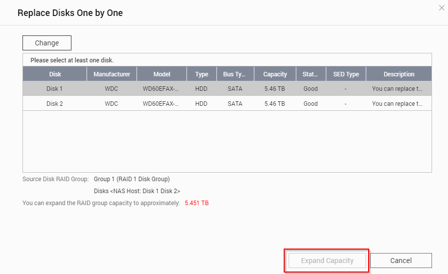

Někde ve fóru QNAP jsem narazil na postup, že se má použít volba ne Resize volume, ale má se začít přes Replace disk one by one. Tam už volba Expand capacity byla (zašedlá).
Tak jsem si říkal, že přinejhorším prostě projdu tím wizardem, disk mu seberu, vrátím a třeba to na konci půjde rozšířit. označil jsem druhý disk, kliknul na Change, které se změnilo na Cancel. Tak jsem zkusil kliknout na Cancel a najednou se tlačítko Expand capacity zpřístupnilo.
Kliknul jsem, spustil se resync Raid a po skončení bylo místo k dispozici.
