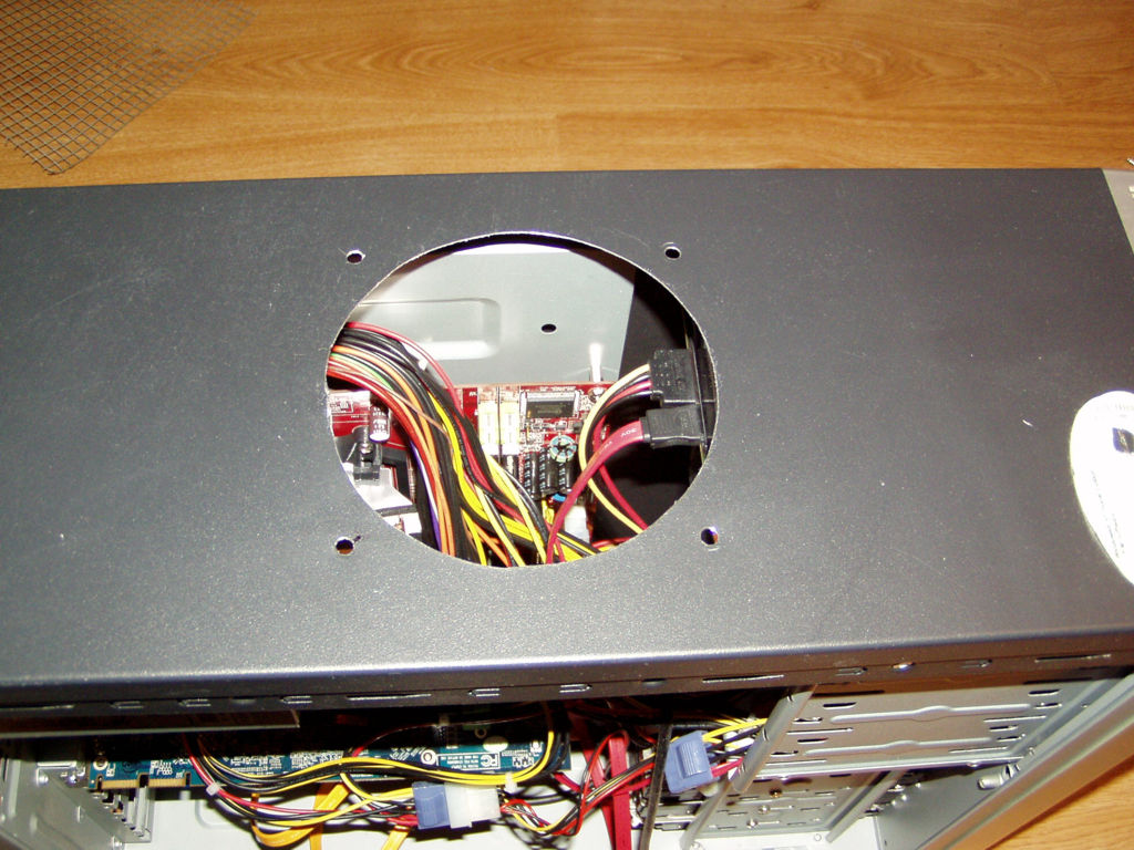

Plech, ze kterého je vyrobena skříň, není žádný zvláštní ocelák, vyříznutí otvoru pro ventilátor nebyl žádný zvláštní problém. Nejdříve jsem samozřejmě vyměřil pozici, vyvrtal díry pro šrouby a označil samotný otvor. Ten jsem volil o průměru 120mm, tedy o pár milimetrů větší, než je samotný průměr tunelu ventilátoru. Počítal jsem samozřejmě s budoucím olemováním otvoru. Samotné vyříznutí otvoru jsem provedl přímočarou pilou nejpodřadnější kvality, ovšem s relativně kvalitním řezacím plátkem HSS. I tak si myslím, že vyříznout by to snad šlo i kuchyňským nožem, plech na skříni je skutečně papírový.
Podotýkám, že vyříznutí otvoru musí být provedeno při úplně vyklizené skříni počítače. Otvor je vhodné potom zabrousit pilníkem, hrany plechu jsou po oříznutí pořádně ostré. Po tomto doporučuji skříň důkladně vyluxovat a až poté opět začít s osazováním počítače. Na obrázku je již skříň osazena, tak ať vás to nemýlí.
http://pc.poradna.net/file/view/1241-case02a-jpg
