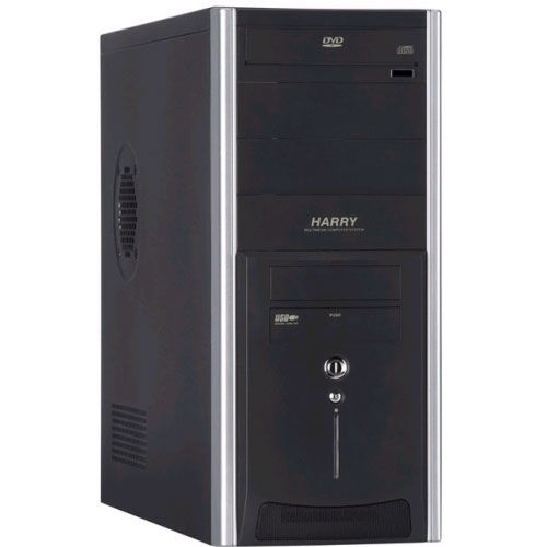

Tak tedy, jsem hrdým majitelem low-endu od Modecomu, který dostal do vínku jméno vesnického hafana - Haryk. Pardon, Harry. Řekněme, že je to průměrně papírová bedýnka, které mi nebude líto, když se mi při úpravách rozpadne v rukou. Předem podotýkám, že jsem ji nekupoval po zralém výběru, ale protože ji zrovna měli a já spěchal. Ale zatím slouží. :-)
[http://pc.poradna.net/file/view/1265-harry-modecom                                                               -a-jpg]

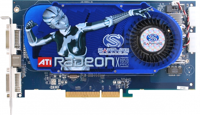

Grafická karta je bez úprav, tak jak byla zakoupena, s referenčním chladičem. Dlužno dodat, že se jedná o nejhlučnější část počítače.
[http://pc.poradna.net/file/view/1267-radeon-a-jpg]

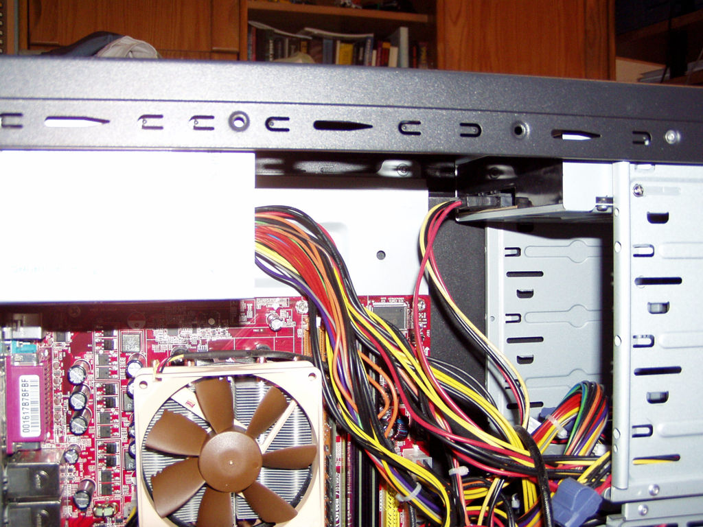

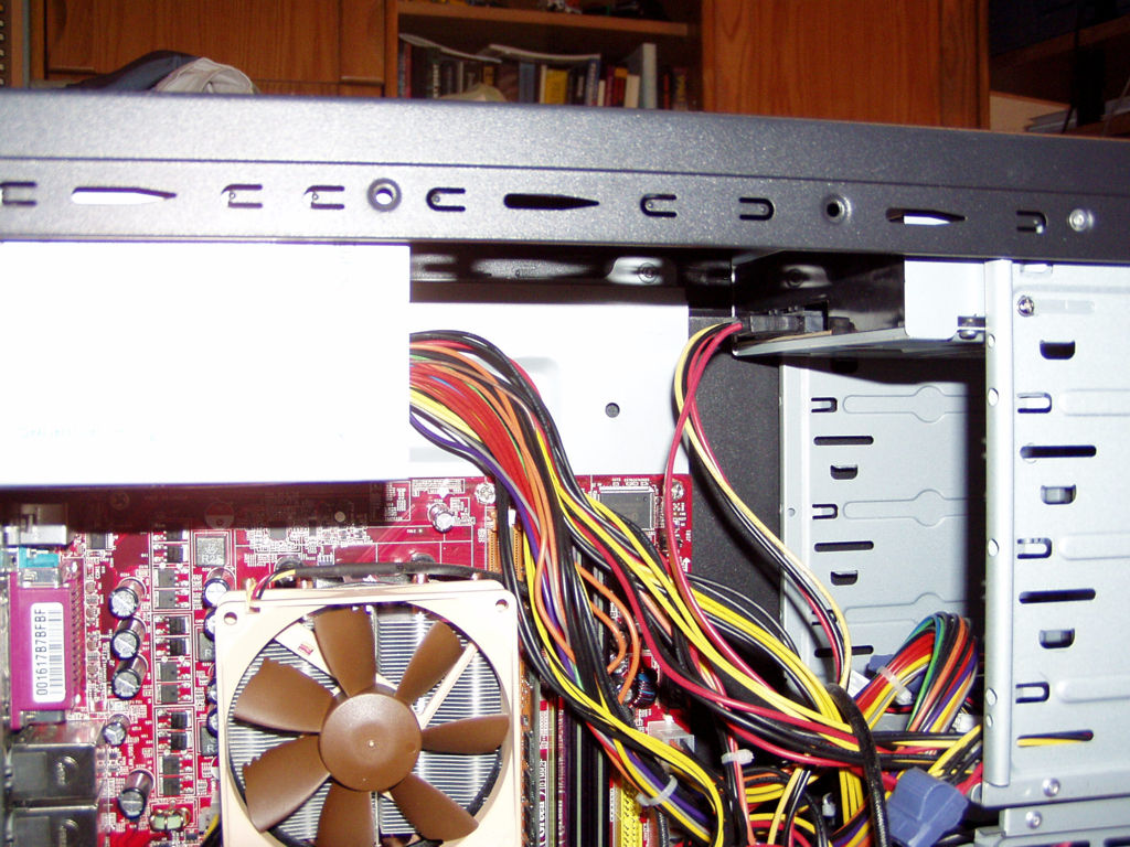

Chladič procesoru je "zbastlený". Původně jsem použil XILENCE Icebreaker 64 Pro HEATPIPE AMD cooler, ovšem velmi brzy odešel do křemíkového nebe originální ventilátor. Zakoupil jsem tedy nový Noctua NF-B9. V jakémsi pominutí smyslů jsem si nezměřil přesnou velikost chladiče a uvěřil kdesi napsané informaci, že se jedná o chladič s 90mm roztečemi pro montáž ventilátoru. Nakonec se dílo podařilo, ventilátor byl připevněn pomocí dvousložkového lepidla a od té doby nehlučně slouží. Máte-li chuť, můžete si najít starší zprávičku o této historické akci zde na Poradně.
[http://pc.poradna.net/file/view/1269-nf-b9a-jpg]

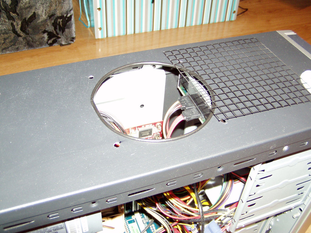

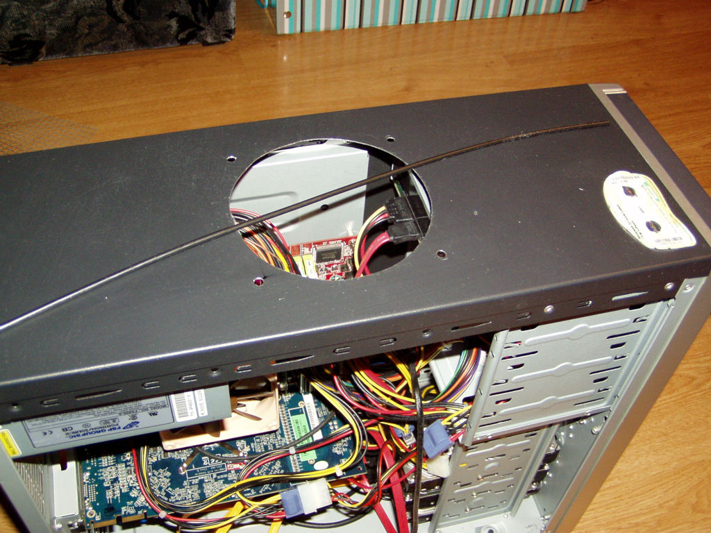

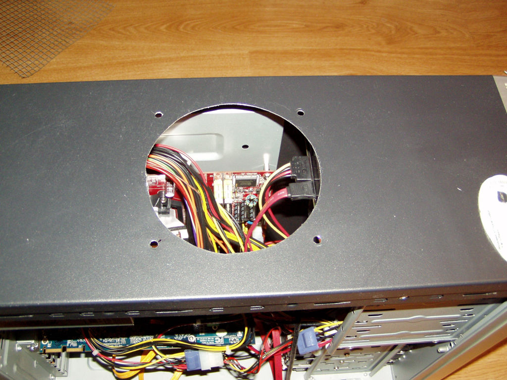

Plech, ze kterého je vyrobena skříň, není žádný zvláštní ocelák, vyříznutí otvoru pro ventilátor nebyl žádný zvláštní problém. Nejdříve jsem samozřejmě vyměřil pozici, vyvrtal díry pro šrouby a označil samotný otvor. Ten jsem volil o průměru 120mm, tedy o pár milimetrů větší, než je samotný průměr tunelu ventilátoru. Počítal jsem samozřejmě s budoucím olemováním otvoru. Samotné vyříznutí otvoru jsem provedl přímočarou pilou nejpodřadnější kvality, ovšem s relativně kvalitním řezacím plátkem HSS. I tak si myslím, že vyříznout by to snad šlo i kuchyňským nožem, plech na skříni je skutečně papírový.
Podotýkám, že vyříznutí otvoru musí být provedeno při úplně vyklizené skříni počítače. Otvor je vhodné potom zabrousit pilníkem, hrany plechu jsou po oříznutí pořádně ostré. Po tomto doporučuji skříň důkladně vyluxovat a až poté opět začít s osazováním počítače. Na obrázku je již skříň osazena, tak ať vás to nemýlí.
[http://pc.poradna.net/file/view/1241-case02a-jpg]

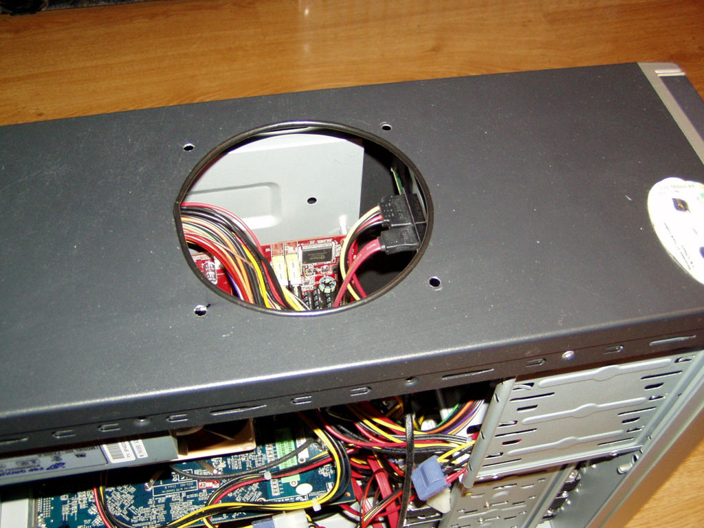

Na dalším obrázku vidíte přípravu na olemování otvoru. Použil jsem obyčejnou černou elektrikářskou bužírku o průměru cca 2mm, kterou jsem podélně naříznul. Dále máte možnost shlédnout "sendvič" ze tří disků a grafickou kartu, která prakticky předěluje vnitřek počítače. Opět - nevšímejte si kabeláže. Je uvolněna a neurovnána. V poslední fázi je kabeláž upevněna stahovacími páskami.
[http://pc.poradna.net/file/view/1245-case04a-jpg]
[http://pc.poradna.net/file/view/1247-case05a-jpg]
Otvor pro ventilátor je již olemován. Bužírku jsem nelepil, bude ji držet ochranná mřížka, kterou jdu teď vyrobit.

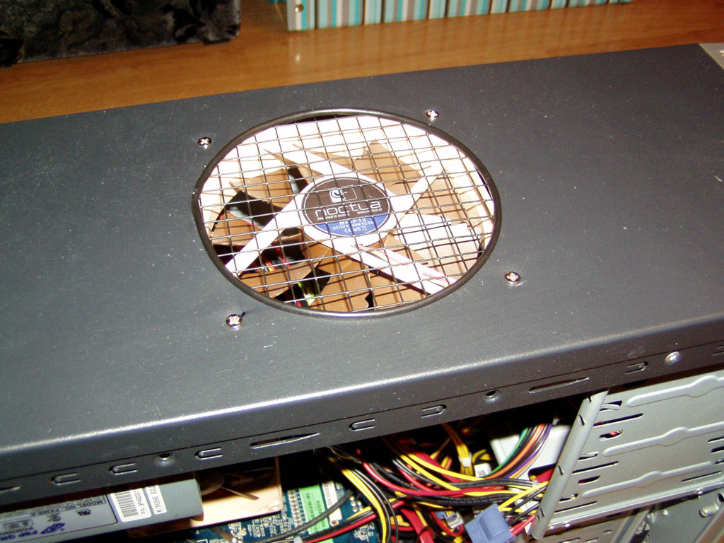

Původně jsem chtěl nějakou ochrannou mřížku koupit, ale nějak jsem na to zapomněl. Ovšem jako chovateli osmáka se mi doma válí zbytek pletiva s okem 1x1cm, který mi zbyl ze stavby jeho příbytku. Takže jsem pouze vystřihnul rozměrově shodný kousek, pečlivě očistil (nebylo to moc potřeba, byl jak sklo) a z obou stran přestříknul matným černým lakem. Ten se mi taky válel v kumbále, tak proč ho nevyužít.
[http://pc.poradna.net/file/view/1249-case06a-jpg]
Mřížka je vložena mezi ventilátor a olemování otvoru. Olemování bužírkou slouží částečně jako tlumič vibrací. Pokusil jsem se využít k ventilátoru přiložených silentbloků, ovšem jejich instalace byla natolik obtížná, že jsem se nakonec obešel bez nich. Ventilátor je totiž nutné instalovat až po instalaci zdroje a DVD mechaniky (po zamontování ventilátoru jako první komponenty již není v case prostor pro manipulaci a zapojení jak zdroje, tak DVD mechaniky) a silentbloky tak prakticky není možné kvůli nedostatku prostoru protáhnout otvory ve ventilátoru. Použil jsem tedy přiložené šrouby. Výsledek vidíte na dalším obrázku. Uvažoval jsem ještě o přestříkání celého ventilátoru černou barvou, ale pak jsem to jako snobský výstřelek zavrhl.
[http://pc.poradna.net/file/view/1251-case07a-jpg]
Tak. Ventilátor jsem připojil jako SYSFAN a můžeme jít otestovat, jak nám kompík "vychladl". ;-)

Já jsem si uvědomil, že bych mohl výrobu popsat, až když jsem měl tu díru hotovou, proto nemám fotky...
Nejdřív jsem vyvrtal otvory pro šrouby ventilátoru. Pak jsem cca 1,5cm od budoucího okraje otvoru pro samotný ventilátor vyvrtal dvě díry o průměru 1cm (to největší, co pojme moje alumulátorová vrtačka). Snažil jsem se je umístit těsně vedle sebe, aby se po vyvrtání té druhé díry spojily. To se mi samozřejmě nepovedlo, takže jsem musel zbytek plecho procvaknout kleštičkami.
Do vzniikého oválu už jde přímočará pilka. No a pak jsem se jen musel snažit řezat otevírající se spirálu a napojit tak na kružnici otvoru. Špatně se to ukončuje, přímočarka jde ke konci cestou nejmenšího odporu a má tendenci sjet do středu, tam kde už není žádný plech (celou dobu předtím by zase jela rovně, ale to se koriguje dobře). Takže finále má půlkulatý pilník, ale na těch skříních není žádná legovaná ocel, tak to není problém.Místo pro ventilátor bylo prakticky dané skříní, jinam bych tu 120mm mrchu nedal - není místo. Ale komp. mám schovaný pod deskou stolu, tak to s kafem ani s kolou není problém. Líbila by se mi právě ta v úvodu popisovaná kombinace - zdroj na podlaze a 120mm vent. na zadní stěně nahoře. Ale takhle to budu řešit až v příštím PC. (Dá se to ještě třeba u synova počítače - má po mně zděděný Yeon Yang, který má vzadu pozici pro 120mm vent. Zase je tam problém mřížka. Jsou to ty přiblblé čtverečky - docela slušný zdroj hluku. Musí se to vyříznout, nebo vystříhat a pak ještě začistit do hladka, aby to mělo význam. A protože tohle už je masivní materiál, jde to dost těžko. Navíc se naruší "statika" bedny.)Disky jsou nalepené na sobě, ale i takhle se dají díky tomu ventilátoru uchladit. V bedně je pro disky celkem pět pozic, využité mám 2, 3, 4. Šly by nacpat do 1, 3, 5, zkoušel jsem to, ale mám dojem, že na spodní mi pak už nestačila napájecí větev - musel bych zase bastlit nastavení napájení. A pozice úplně nahoře je hodně blokovaná gtafickou kartou. Tedy, karta a disk se tam vejde, horší už je to s instalací přídavného napájení do karty a kabelů do disku.
