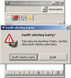

2. Zavření karty Vrstvy, Kanály, Cesty, ...
Co když omylem kliknu na křížek na kartě Vrstvy, Kanály, Cesty, ... a dokonce i potvrdím?
Potom mi zůstane na monitoru jediné okno jménem GIMP, což je málo pro používání programu

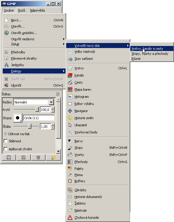

V tom případě kliknu na Soubor -> Dialogy -> Vytvořit nový dok a vyberu Vrstvy, kanály a cesty
a mám potřebné karty zase na svém místě.

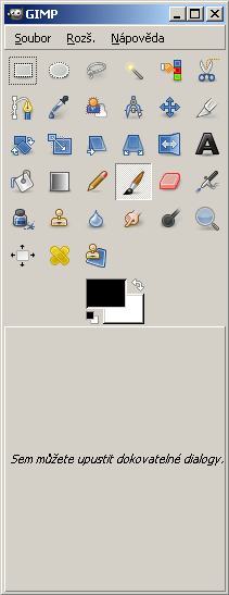

Podaří-li se mi pozavírat si všechny karty umístěné pod panelem nástrojů
mám náhle místo těchto karet prázdný prostor a již neuvidím nastavení jednotlivých nástrojů (zde štětce)

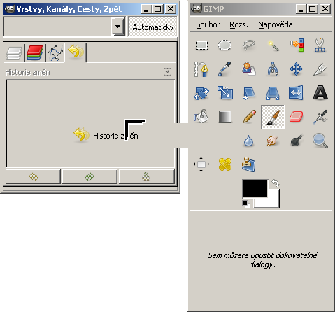

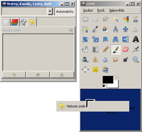

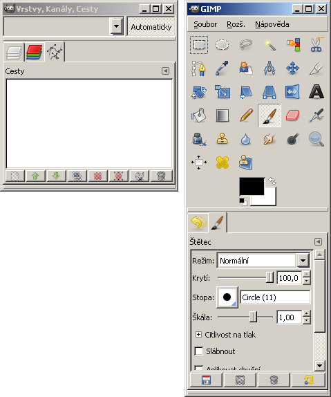

Proto na kartě Vrstvy, Kanály, Cesty umístím myš do prostoru pod tyto karty, kde se kurzor myší změní na ručičku (např. na obr. níže vedle textu Historie změn), stisknu levé tlačítko myši a táhnu šikmo do pravého dolního rohu
Jakmile spodek okna zmodrá, mohu myš pustit

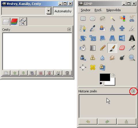

a Historii změn mám pod panelem nástrojů
A proč zrovna Historii změn? Je to proto, že v okamžiku přesouvání karty Historie změn jsem ji měla aktivní. Stejně tak mohu mít aktivní kartu Vrstvy nebo kartu Kanály - a tehdy by se tyto karty přesunuly pod panel nástrojů.

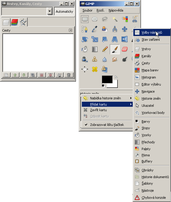

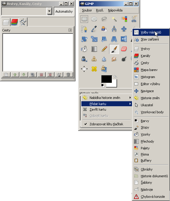

A k čemu v tomto místě vůbec potřebuji Historii změn? Nebo Vrstvy či Kanály? V tomto případě jen k tomu, abych tam vůbec nějakou kartu dostala a objevilo se mi kouzelné malé tlačítko se šipkou (na obrázku výše je červeně zakroužkováno). Toto nenápadné tlačítko mi totiž dovolí umístit pod panel nástrojů potřebná nastavení jednotlivých nástrojů. A to tak, že na něj kliknu levým myšidlem a vyberu Přidat kartu -> Volby nástrojů

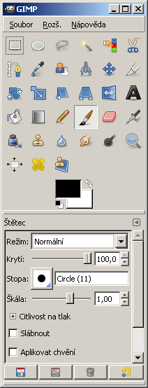

Když v tomto stavu vyberu nástroj např. štětec, již se mi dole zobrazí jeho nastavení jako je Režim, Krytí, Stopa apod. A to je přesně to, co potřebuji

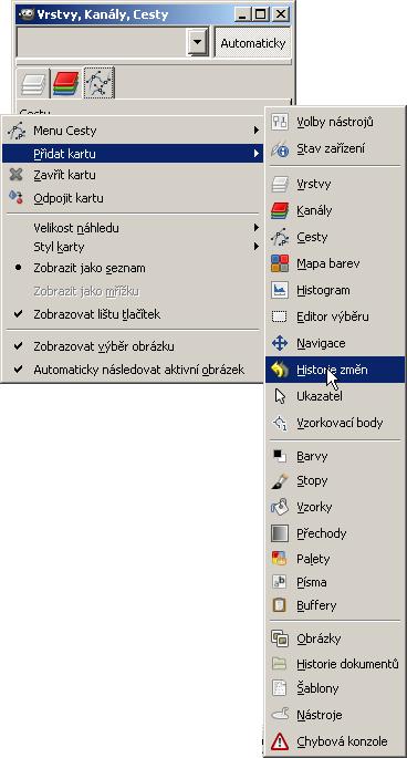

A protože je přece jen pohodlnější (možná je to zvyk) mít kartu Historie změn (ikona velké žluté šipky) poblíž karty Vrstvy, vrátím ji zpod panelu nástrojů zpátky na původní umístění. Tj. kliknu levým myšidlem na tlačítko se šipkou (červeně zakroužkováno)
a vyberu Přidat kartu -> Historie změn
a hle, mám všechny původní 4 karty zase pěkně pohromadě

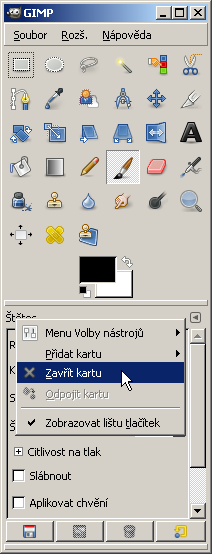

a z umístění pod panelem nástrojů tuto kartu mohu klidně odstranit.
