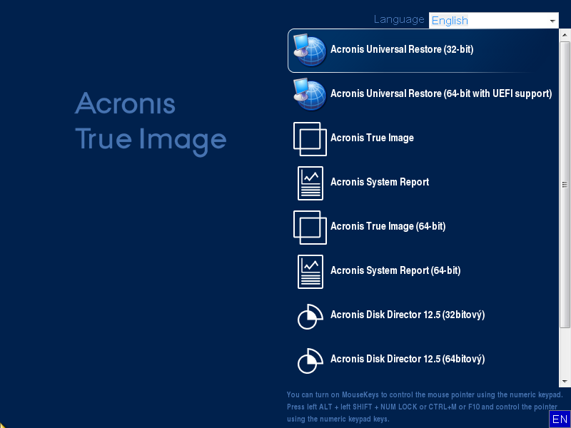

verzi 2021 jsem kdysi pořizoval kvůli doplňku "universal restore" pro obnovu na odlišný hw. až teď byla potřeba mít i multifunkční boot médium, tak jsem to doinstaloval.
klasická čím dál horší vlastnost: 2jádrový ulv procesor (i5-6300u) to zastavuje. systém běží z msata disku, který se po instalaci acronis2021 tváří jako mnohem pomalejší než plotnový disk.
na co jsem minule nedával pozor:
Co je nového ve verzi 2021
- Nový typ formátu záloh (Archiv 3)
- Antimalwarová a antivirová ochrana
1) v.2021 ukládá zálohy v novém formátu s příponou .tibx: zkoušeno u boot média 32 i 64bit, neumí uložit ve starém formátu.
- starý formát .tib čte, ale ukládá už v novém .tibx
- starý formát .tib mountuje a prochází velmi pomalu proti .tibx (v prostředí windows)
- dá se předpokládat, že instalace/boot média true image verze pod 2020 si s novým .tibx neporadí.
2) antimalware služby se možná daly zakázat. píšu radši v minulém čase: od loňska se to už nejmenuje true image 2022, ale acronis cyber security s ročním předplatným - na to se jim můžu.
novější verzi ti2022 aneb cyber security spíš nedoporučuju, ledaže by to tu četl nějaký masochista.
ještě nevím jak s tím dobrodiním naložím. nejspíš vyměním disk a zkusít tam dát verzi z r.2018 kvůli kompatibilitě se starými zálohami *.tib
na screenu vygenerovaného boot média (.iso) je vidět, že disk director byl na pc nainstalován v české verzi. kdo si chce opravit popisky nebo skrýt (zastředníkovat) některou zbytečnou položku, musí editovat soubory bootmenu.xml a bootwiz.cfg
