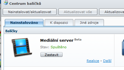

synology ds211j, ten ma v balicku media server ktory je spusteny, no TV ho nevie najst

server je spuštěn?
medialni server je spusteny, slozky photo, video, vytvoril server, su na nich data a daju sa prehrat na NB,MT, Tablete, len nie priamo na TV. netrebe v routri presmerovat nejak porty, mam pocit akokeby router blokoval pristup na TV.

Na NASE to mam takto nastavene.
spustene sluzby media server, antivirus, video station,server dhcp.
