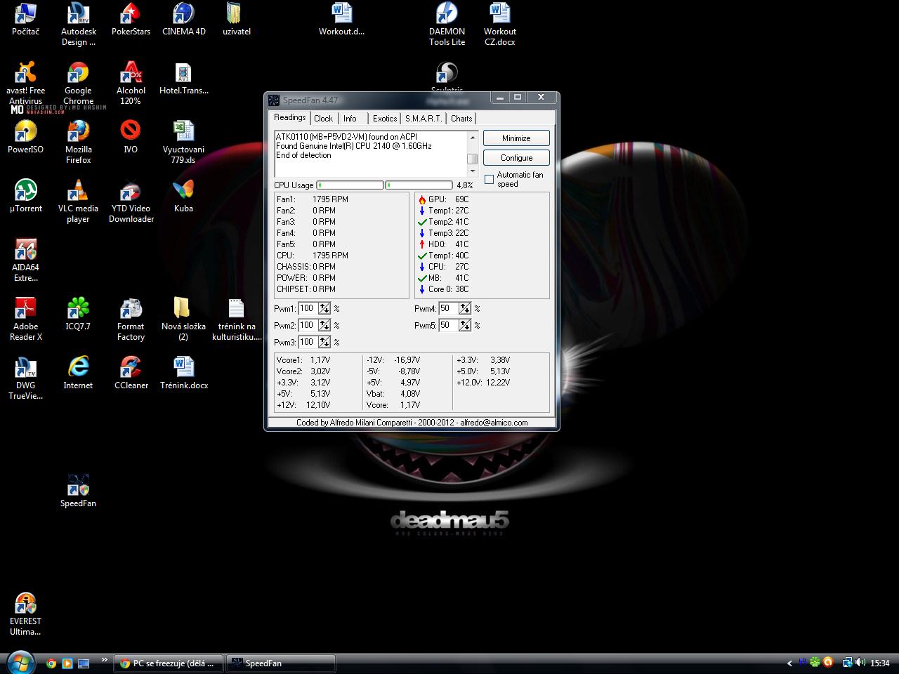

Dneska se mi to seklo 3x a byl jsem na internetu. Stáhnul jsem tenhle - 57502 a grafickou kartu mám…
Faít 04.03.2013 18:38
Faít
Skús tam nájsť senzory alebo teploty. Ak to tam nenájdeš, tak to pozri v EVEREST: http://www.stahuj.…
Unlimited1269 04.03.2013 19:42
Unlimited1269
To je ono?
Faít 04.03.2013 20:26
Faít
Nie, to je stále AIDA, ja som chcel EVEREST

Tu zprávu z Everestu jsem dělal skoro hned po zapnutí PC a byl jsem jen na netu.
Faít 05.03.2013 15:36
Faít
Fajn, daj ešte z toho Everestu Ultimate Edition. Ale tá teplota grafiky je vysoká, na to že je skoro…
Unlimited1269 05.03.2013 17:13
Unlimited1269
Je to PC a všechny ventilátory jedou.
Faít 06.03.2013 13:50
Faít
No tak s tou grafikou by som niečo robil, tam je teplota už vysoká a to môže byť dôvod prečo sa to s…

Inak, čo je to za PC? Hoď link naňho, Je to starší či novší? A zmeraj tie teploty ešte cez HW MOnito…
Unlimited1269 06.03.2013 16:06
Unlimited1269
No je starý asi tak cca 5 let. A co by se dalo dělat s tou grafikou? Vyměnit nebo by se ještě dalo n…
Faít 06.03.2013 19:14
Faít
Tá grafika bdue asi zaprášená, tak sa na ňu pozri a skús ten prach povysávať.
Unlimited1269 06.03.2013 20:41
Unlimited1269
Zrovna včera dopoledne jsem to vysával a teplota pořád stejná. :)
Faít 07.03.2013 12:26
Faít
Tak to skús nechať otvorené nech sa to vetrá, lebo 70°C to mať nemôže. A Vyskusaj cely PC povysavat… poslední

Tak, mám hotovo. Jinak všechny ty složky a ikony co se vytvořili jsou takové průsvitné (jak kdybych dal na nějakou složku "vyjmout"). A jsou to různé soubory. Třeba na ploše se mi vytvořil desktop.ini a ikony počítače, internetu..., ve složce uživatel jsou to složky - appdata, data aplikací, nabídka start...
