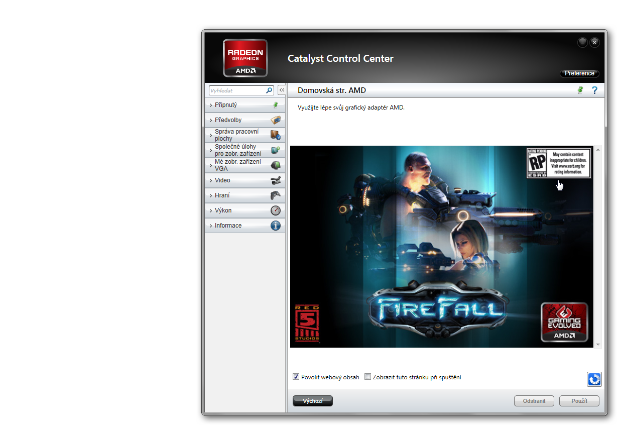

Zkus dát Catalyst Control Center na výchozí. Directy ověř,za to nic nedáš-http://www.microsoft.com/c…

potiž je vtom ža je cataclyst naintalju tak ten PC me nepusti z biosu dale... a hodi to modrou obraz…
