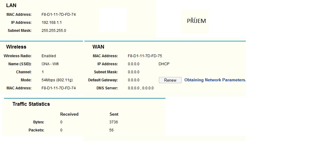

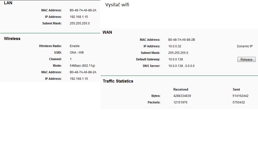

Zdravím, mám zde malý problém. Nevím jak nastavit IP adresu, aby fungoval internet.
Mám doma 3 zařízení. Jedno od O2, které má IP adresu 10.0.0.138, druhé, které má IP adresu 192.168.1.15 (na to lze připojit jakékoli zařízení s wifi jen po zadání hesla)(telefony, ntb).. A protože mám slabou wifikartu v PC za stolem a dosah není stabilní a je to pomalé, sehnal jsem si ještě jedno zařízení na příjem wifi z pokoje do pokoje.
Krabice v režimu AP je - TP Link wr541/2
Krabice, které se nechce makat v režimu Client - TP Link we543G (wifi najdu a připojím se i vím, kam napsat heslo ale po rebootu nepřijímá žádná data)
Ještě přikládám pro jistotu obrázky, kde jsou statusy obou zařízení. Předem mnohokrát děkuji za pomoc. Podlemě bude jen potřeba nastavit správnou IP ale tomu moc nerozumím.

jaj ty tam mas wifi ako klient a WAN konektor nezapojeny, zapamatalo si to teda ten rezim klient po…

to je ok, vyskusaj ping z druheho routra na ten prvy router, "Step4" odtial article Ako IP zadas IP…

Inac mam taky pocit ze u prijmaca musis v sekcii LAN vypnut DHCP, ptz ten prijmaci router funguje le…
MM.. 20.03.2013 20:32
vše jsem udělal a nic nefunguje. Vysilaci na PING nereaguje. Sila signalu je 79dB, takže v tom probl…

ked nejde ping prijmac -> vysielac, tak si zadal blbe WiFi heslo napriklad alebo nastavil blbe sifro…
MM.. 20.03.2013 20:56
vse nastaveno je uplne stejne.. jedine co nejde nastavit je region, ktery je sedivy (u prijimaciho j…

najprv ti musi ist ping na ten 1.router. Ked nejde tak to proste neni cez to wifi spojene, preco to…
MM.. 21.03.2013 00:55
u prijimaciho je United States a u vysilaciho je Czech Republic občas se nemusí vidět. k zapojení:…

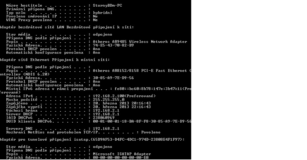

P.S. Vypni ten DHCP na prijmacej strane, a daj sem vypis ipconfig -all z toho PC pripojeneho na prijmaci router.
