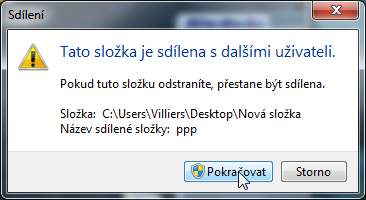

píše to tohle? [13910-abcd-jpg]

Myslím že uplně poprvé to napsalo, jinak to píše že k odstranění této složky je nutné oprávnění sprá…

Myslím že uplně poprvé to napsalo, jinak to píše že k odstranění této složky je nutné oprávnění správce a po kliku na Pokračovat se objeví další tabulka (K provedení této akce je nutné oprávnění a že se mám obrátit na správce počítače aby mi byla přidělena příslušná oprávnění) a na výbeř už jenom Opakovat nebo Storno
