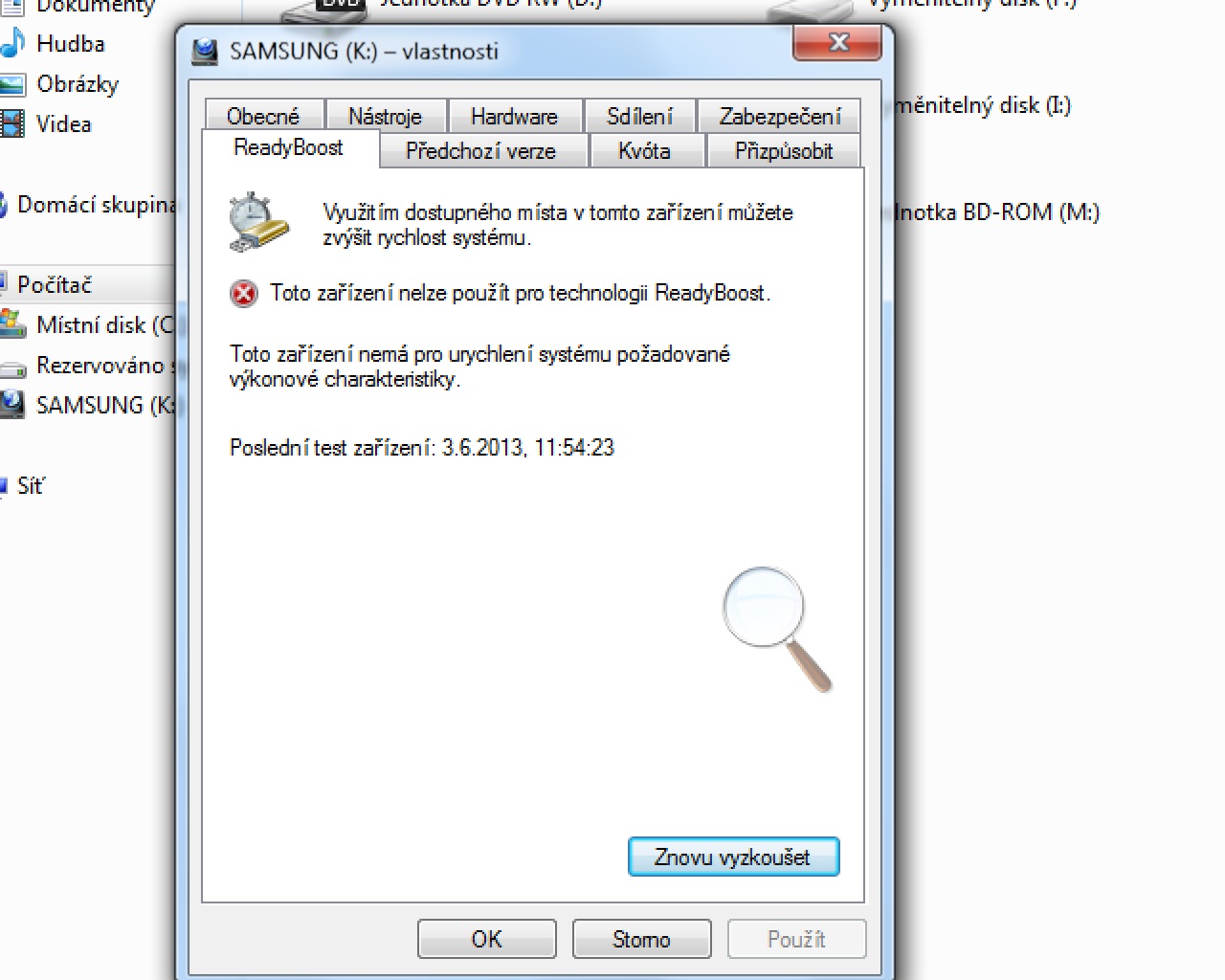

A jaký si myslíš, že by to mělo smysl? Pokud by to stálo za to použít na to HDD, pak by se to dalo u…
Jan Fiala 03.06.2013 12:06
Jan Fiala
ale tak to pochop! Má to sexy název, tak to musí být přece skvělé! ;-)
touchwood 03.06.2013 12:08
Myslím si, že to má pomoct počítači pracovat. Nejsem žádný odborník což už všichni víte:D.. Ale jen…
lolhonza 03.06.2013 12:20
lolhonza
moc to právě nepomůže. Daleko lepší je dokoupit RAM, pokud je jí málo. USB je ve skutečnosti brzda (…
touchwood 03.06.2013 12:27
Readyboost s plotnovým diskem na USB? (a to nemluvím o tom, že samotný readyboost je HODNĚ diskutab…

A jaký si myslíš, že by to mělo smysl? Pokud by to stálo za to použít na to HDD, pak by se to dalo udělat i na interním disku.
Zařízení pro ReadyBoost musí být rychlejší než HDD - Flash disk, SD karta, ... Pak to má smysl
moc to právě nepomůže. Daleko lepší je dokoupit RAM, pokud je jí málo. USB je ve skutečnosti brzda (zvládá reálně max 30MB/s) a klasický HDD při náhodném (nesekvenčním) přístupu ještě řádově větší brzda.
A jinak - žádný učený z nebe nespadl. :-) Mně to prostě jen strašně pobavilo (a teď to neber osobně, jsi v podstatě obětí marketingu).
