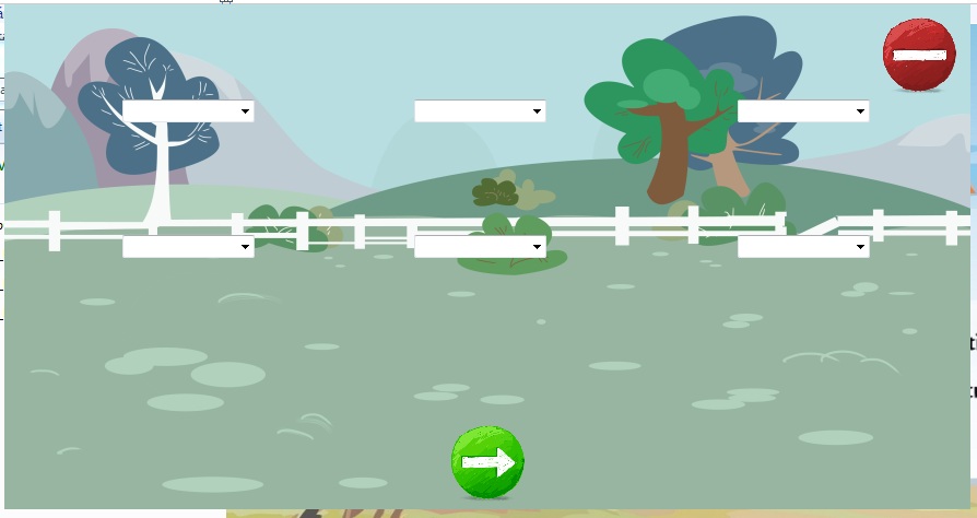

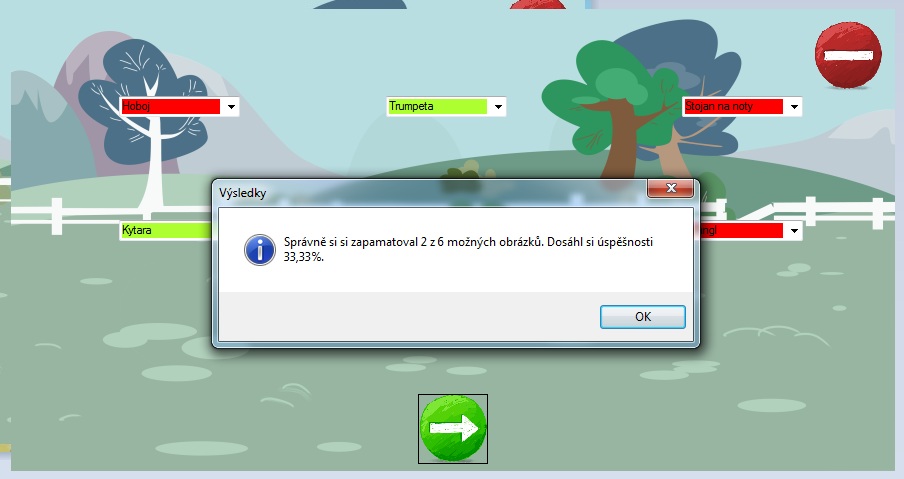

Wikan 08.06.2013 19:36
Jedná se o spodní zelené tlačítko. Na 1. obrázku je to tak, jak má být a na druhém je vidět ta chyba…

Ještě bych měl jeden dotaz. Mám tlačítka, které mají v backgroundu obrázek a transparentní pozadí. Nechci, aby kolem toho byl border, takže jsem nastavil border na 0 a všude, kde to šlo jsem dal transparentní barvy. Border zmizel, ale objevil se problém. Když mám někde Message Box, který se objeví po kliknutí na takové tlačítko, tak je kolem tlačítka slabý bílý background. Jakmile odkliknu messageBox tak je vše v pořádku, ale do té doby je tam bílý border.
Po kliknutí na tlačítko to tlačítko získalo focus - preto je zvýraznené. Ako sa toho zbaviť nepoviem, lebo C# (platformu .NET) neovládam...
Edit:
Vytvor si vlastnú triedu:
public class NoFocusCueButton : Button
    protected override bool ShowFocusCues
    	get
    		return false;
Keď použiješ vyššie upravenú triedu tlačítka, nebudeš mať po kliknutí ten obdĺžnik.
