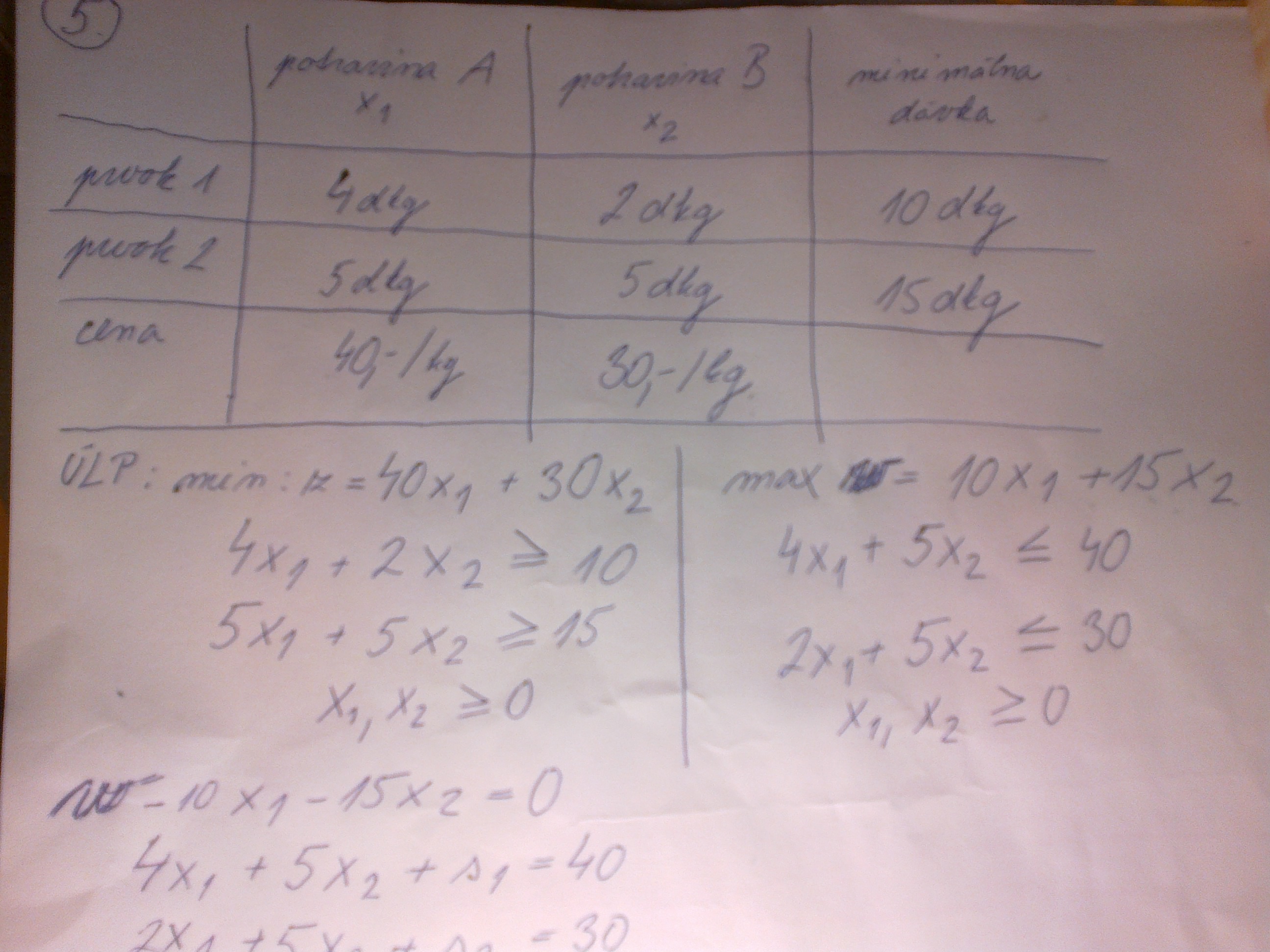

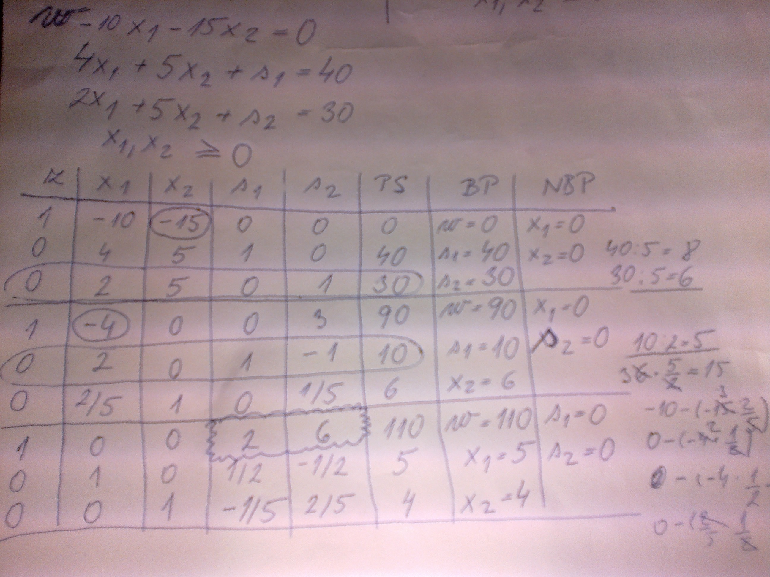

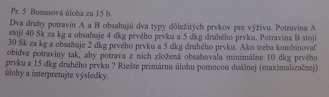

Dobry den, potreboval by som vediet, ci som spravne vyriesil tento priklad. Na obrazkoch je zadanie a takisto aj moje vypracovanie. Dakujem za kazdu pomoc

neviem ale jak si dosiel na to max w = 10 x1 + 15 x2 resp. na cely ten pravy stlpec? mi to nedava zm… MM.. 23.06.2013 10:49 |
MM.. | |
jaj to je akoze transponovana matica. tak potom ok. Ci to je dobre netusim sak si over vysledok ci j… MM.. 23.06.2013 10:58 |

Tvoj vysledok je x1=5 a x2=4 ?
Ak ano tak to je urcite zle, ptz uz pri x1=2 a x2=2 splnam podmienky… MM.. 23.06.2013 11:09 |

prva foto vypracovania
druha foto vypracovania
neviem ale jak si dosiel na to max w = 10 x1 + 15 x2 resp. na cely ten pravy stlpec? mi to nedava zmysel. Najprv oznacujes x1 mnozstvo potraviny A a zrazu je x1 potom mnozstvo prvku, to neni to same x1, preco sa vola stejne?
jaj to je akoze transponovana matica. tak potom ok. Ci to je dobre netusim sak si over vysledok ci je spravny tak ze si tam dosadis nejake susedne hodnoty ze ci bude potom cena vyssia (t.j. ze si nasiel minimum)
Ak ano tak to je urcite zle, ptz uz pri x1=2 a x2=2 splnam podmienky vyrobku, a je to o polovicu lacnejsie. (ale co mas zle neviem, ja uz som tieto linearne kydy s transformaciami davno zabudol, ale zrejme to mas nejak blbo pretransformovane alebo si nenasiel spravne maximum) alebo musis este ten vysledok nejak transformovat nazad, netusim.
Keby som na to isiel selskym rozumom (bez matematickych trnsformacnych kydov) tak si upravim
4x1+2x2>=10 na 2x1+x2>=5
5x1+5x2>=15 na x1+x2>=3
a skusim si hranicne pripady napr.
ak x1=0 tak by x2 muselo byt 5, celkova cena vyrobku 5*30 = 150
ak x2=0 tak by x1 muselo byt 3, celkova cena vyrobku 3*40 = 120
keby som riesil sustavu rovnic 2x1+x2=5 a x1+x2=3 tak dostanem x1=2, x2=1. cena vyrobku by bola 2*40+1*30 = 110
Takze selskym rozumom vidim ze optimum bude lezat niekde okolo tohoto bodu, skusil by som teraz x1 o 0,1 nizsie takze x1=1,9 a x2 musi byt potom 1,2 a cenavyrobku 1,9*40+1,2*30 = 112, takze tymto smerom cesta nevede.
opacny smer x1=2,1 a x2=0,9, cena vyrobku 111 tymto smerom tiez cesta nevede takze optimum je x1=2 a x2=1.
Oni to po tebe ale chcu matematicky transformaciou atd ale vysledok by si mal dostat x1=2 a x2=1. Podla mna. Inac ja som to mal selskym rozumom za 3minuty ty to matematickymi gebuzinami budes ratat pol dna a zapises 3 papiere tak preto som tieto matematicke gebuziny uz davno zabudol :D A nie som ani ekonom (chvalabohu). Pockaj si pripadne na nejakeho ekeonoma.
