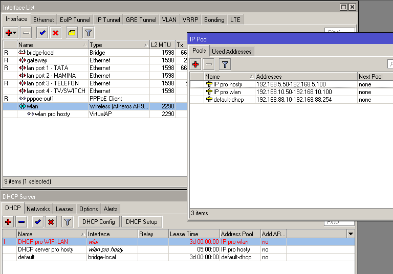

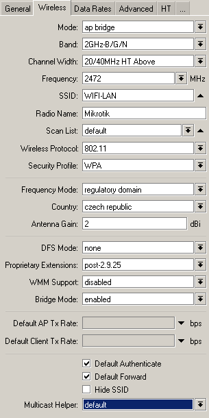

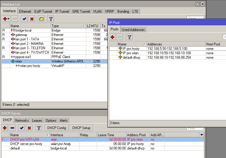

Na routeru mám nastaveno:
[14590-wifi1-png]

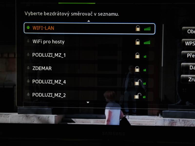

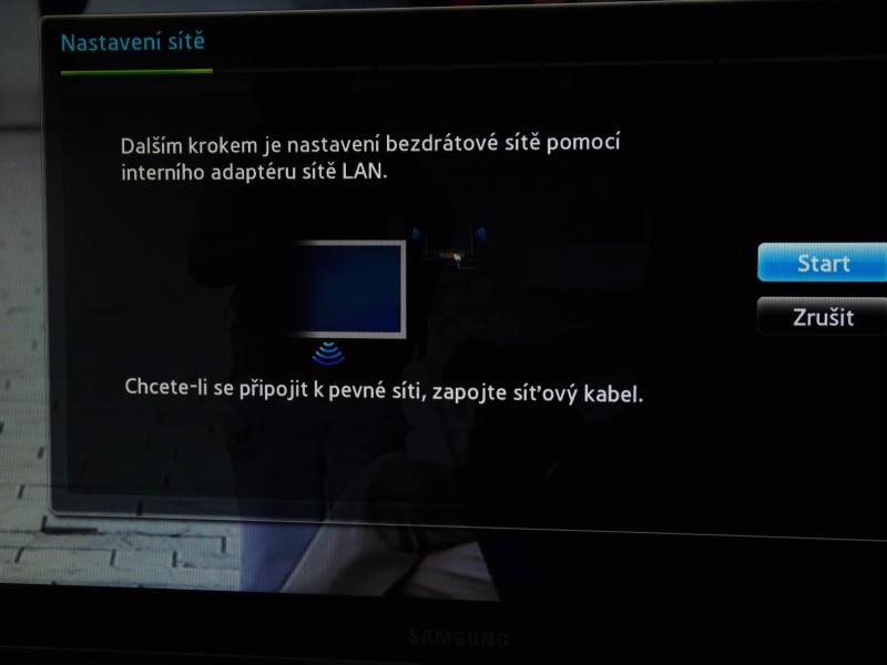

Chtěl bych TV připojit k routeru bezdrátově (ethernet funguje), abych vyzkoušel správnost nastavení wifi adaptéru (nic jiného wifáckého doma nemám).
Spustím hledání
[http://pc.poradna.net/file/view/14631-1-jpg]
Vyberu adaptér (mám nastaveny dva:
1. WIFI-LAN: s přístupem do místní ethernetové sítě
2. WiFi pro hosty: jiný rozsah adres, aby hosté nedosáhli na LAN a fungoval jim jen internet)
tedy WIFI-LAN

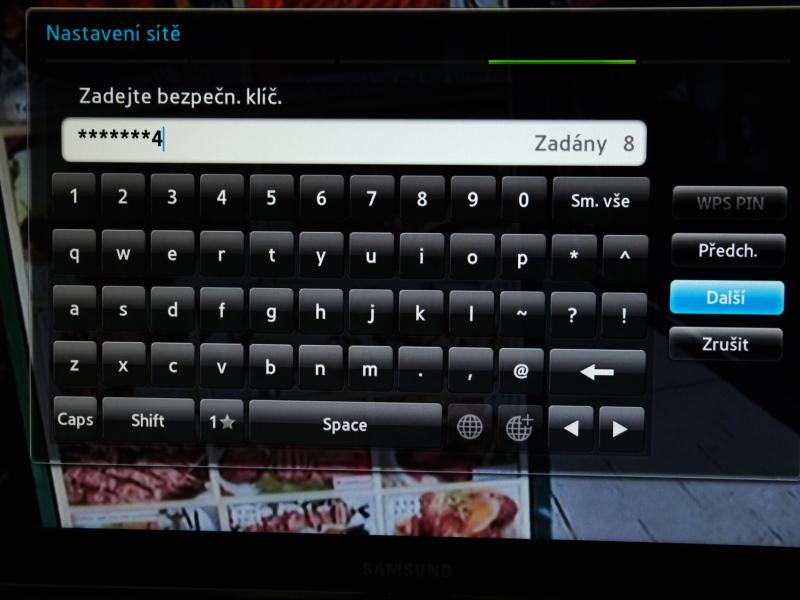

[14632-2-jpg]

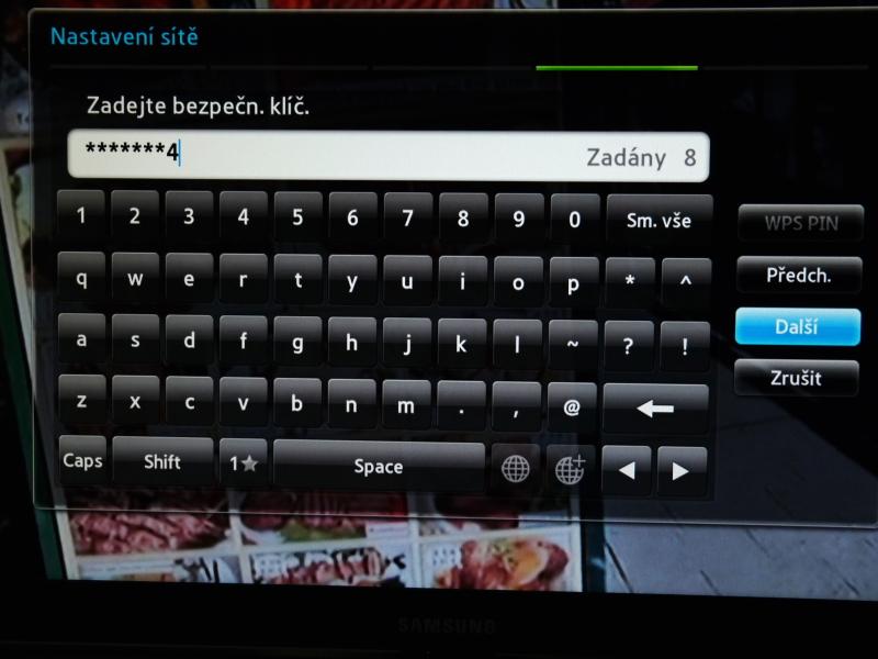

Zadám heslo pro připojení k WIFI-LAN adaptéru a spustím hledání
[14633-3-jpg]
[14634-4-jpg]

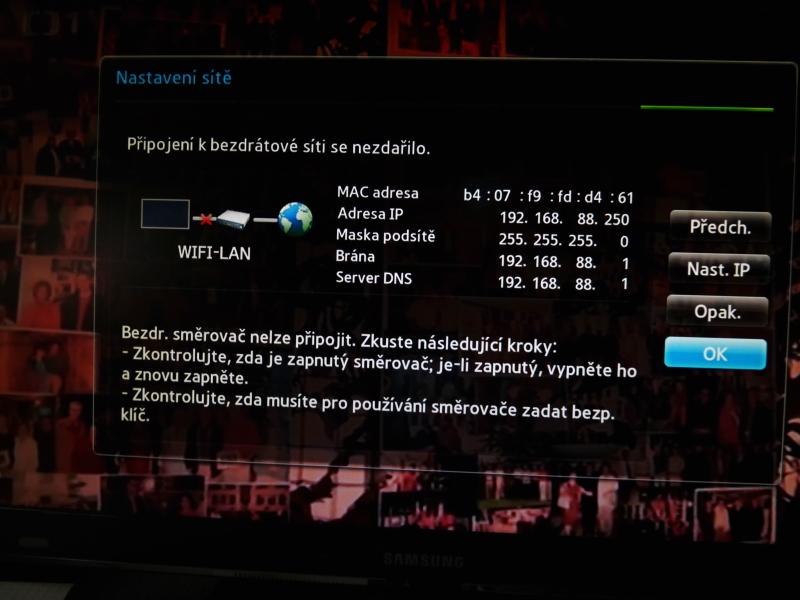

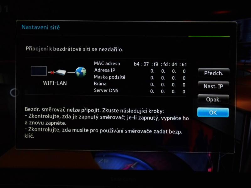

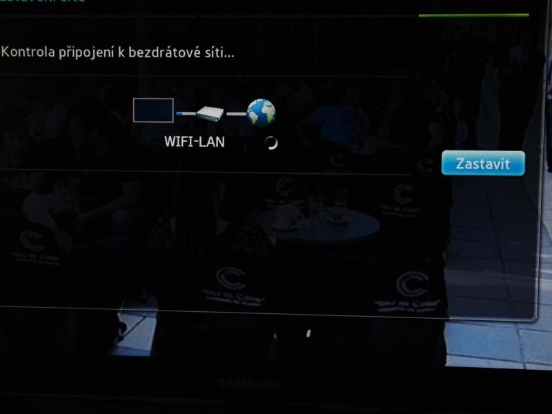

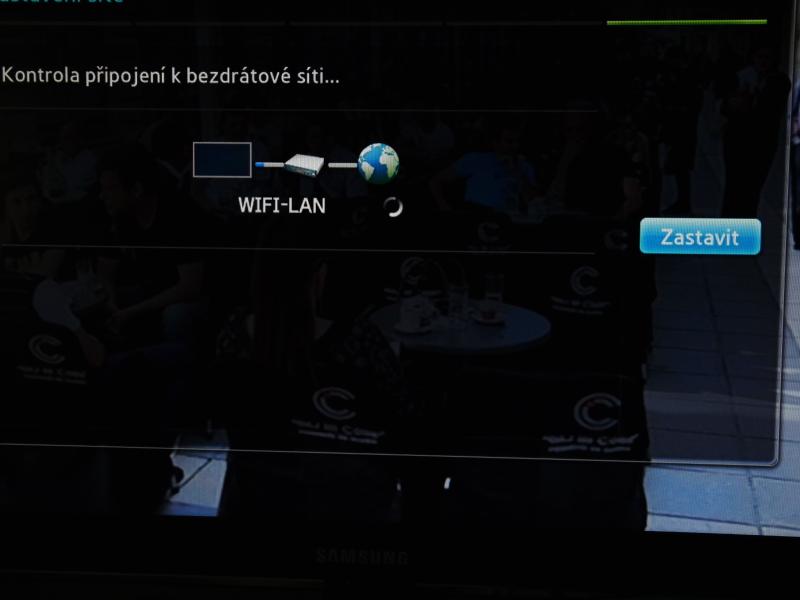

Po chvíli vyskočí toto (při automatickém nastavení IP):
[14635-5-jpg]

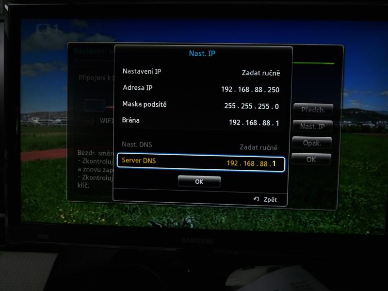

Takže zadám ručně (netuším ale zda mohu použít IP televizoru z ethernetu, ovšem nic jiného mě nenapadá, v IP - DHCP Server - Leases nic jiného nenacházím)
[14636-6-jpg]
A výsledek je stejný
[14637-7-jpg]
Mám asi chybu někde v nastavení routeru, co? :-|
Zkoušel jsem přidat DHCP server pro interface wlan (viz úplně nahoře), address pool default-dhcp (co co mám pro ethernet), nepomohlo.
Prečo máš nastavený mód AP Bridge? Nemá byť iba AP?
pme 30.06.2013 11:56
pme
Tohle mohu zvolit. Samotné AP tam není. [http://pc.poradna.net/file/view/14640-ap-png]

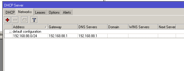

máš - jak jsem pochopil, máš wifi oddělenou od LAN segmentu a chceš routovat. Musíš tedy nastavit DH…

Mas tu WiFi v portech bridge? V nastaveni Wireless toho adapteru nastav wireless protocol 802.11, t…

máš - jak jsem pochopil, máš wifi oddělenou od LAN segmentu a chceš routovat. Musíš tedy nastavit DHCP pro WLAN segment a zároveň tento segment musí mít jiný adresní rozsah než má již existující LAN. Takže např. 192.168.2.0/24

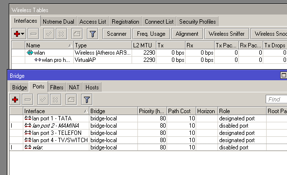

V nastaveni Wireless toho adapteru nastav wireless protocol 802.11, ted tam mas "any"

TW + JaFi:
Chci mít propojenou ethernetovou LAN a domácí wifi v jednom adresním rozsahu 192.168.88.0/24.
Zároveň chci mít wifi pro hosty v rozsahu 192.168.5.0/24, aby se nedostali do LAN/"domácí" wifi.
Tak nevím, zda mám vytvářet ten další rozsah adres pro wlan, jak píše TW nebo ne.
Změnil jsem protokol na 801.11, beze změny, TV nenajdu.
Porty (PC mamina je vypnutý :-)):
[14644-ports-png]

wlan port je pořád disabled..

Wifi část mi nefungovala nikdy, až dnes mě napadlo, že bych mohl vyzkoušet připojit TV (zatím na ethernetu), která wifi připojení umožňuje. Chtěl jsem využít dopředu přednastavené nastavení hlavního/virtuálního wifi adaptéru, což je to, co mi právě teď nefunguje..
Ja jen stručné poznatky:
WiFi melo nastaveny zvlastni DHCP server - zrusili jsme a nechali jsme to na standardni. Sice by to bylo mozne, ale muselo by se routovat mezi rozsahy
Byl vypnuty vychozi DHCP server - zapnuli jsme

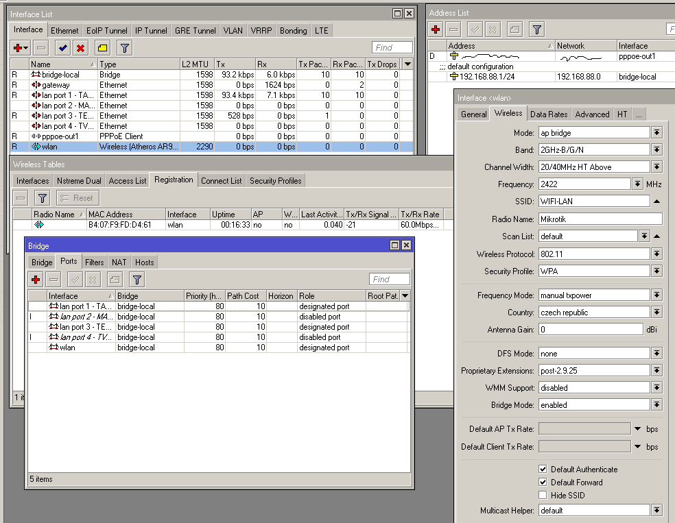

Adresni rozsah pro vychozi DHCP (IP/addresses) byl navazany na wlan interface - navazali jsme ho na bridge. Jinak zakazani wlan shodilo celou sit

Problém s "disabled port", jak o tom psal TW, také samozřejmě zmizel.
Takto pak vypadá funkční nastavení:
[14649-14648-wifi-png-png]
Wifi část routeru lze libovolně zapínat/vypínat, TV se pak připojí samovolně sama (automatické viz nastavení nahoře už proběhlo v pořádku).
