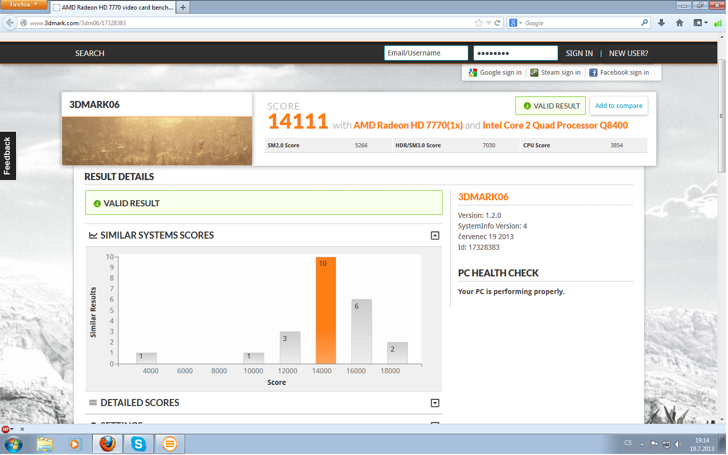

Zkus to otestovat v 3D Mark 06 (základní nastavení) mělo by to mít celkově tak okolo 17 000 bodů.
M-Pol 08.07.2013 18:46
M-Pol
A uškodilo by to i v novějším, nebo mám ten 06 ? (promiňte za pozdní odpověď)
Holy99 19.07.2013 17:06
Holy99

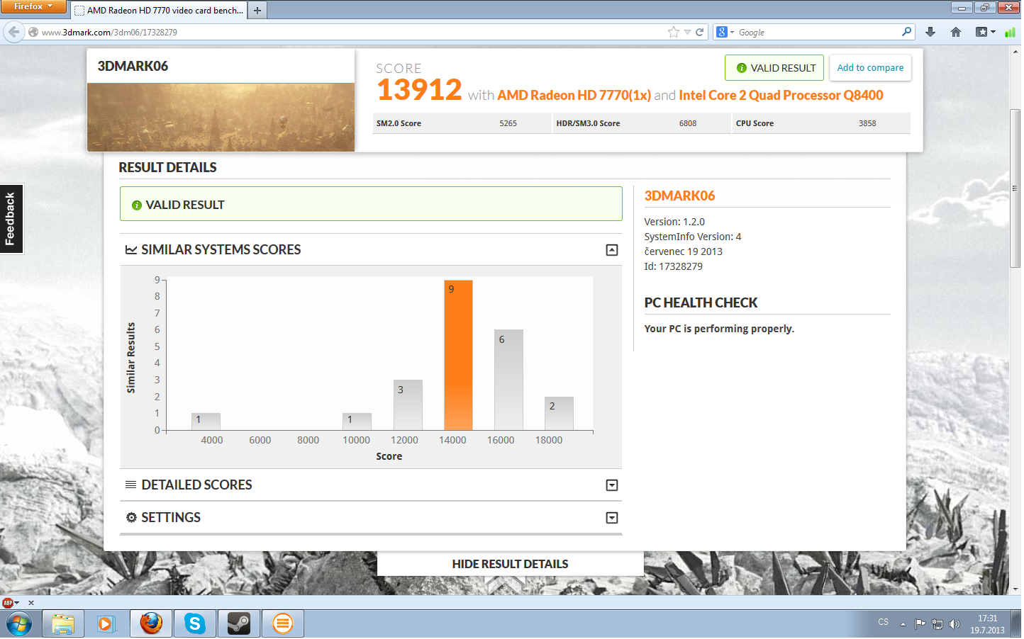

Tak jsem to otestoval... a trochu se divim edit: byla to ta free verze, takže to zůstalo na 1280 x…
Holy99 19.07.2013 17:34
Holy99
Málo bodů celkově. To je důsledek "pomalého" procesoru. Pokud test proběhl bez problémů tak, škuby a…

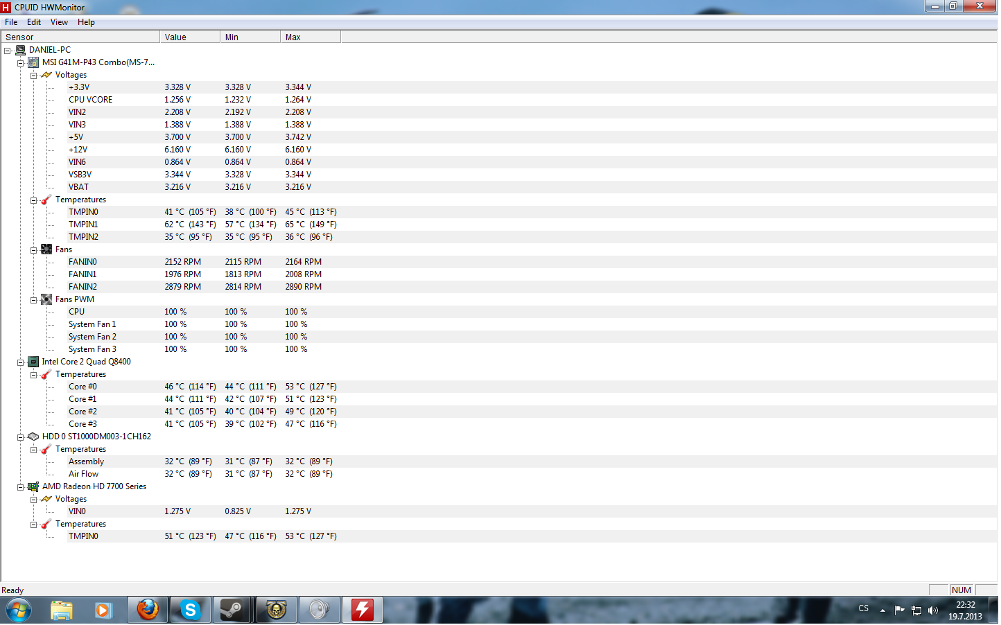

Ok zkusím změřit teploty v momentě sekání a pošlu sem screen, vše ohledně přeinstalování Windowsů, i…
Holy99 08.07.2013 21:07
Holy99
Teploty při sekání ( hra Space Marine)
Holy99 19.07.2013 22:58
Holy99
Máš tam nějaké divné hodnoty napětí na +5V a +12V větvích.
L-Core 20.07.2013 05:41
L-Core
To jsem si také říkal, ale když jsem se koukl do BIOSU, tak tam byly hodnoty správné.

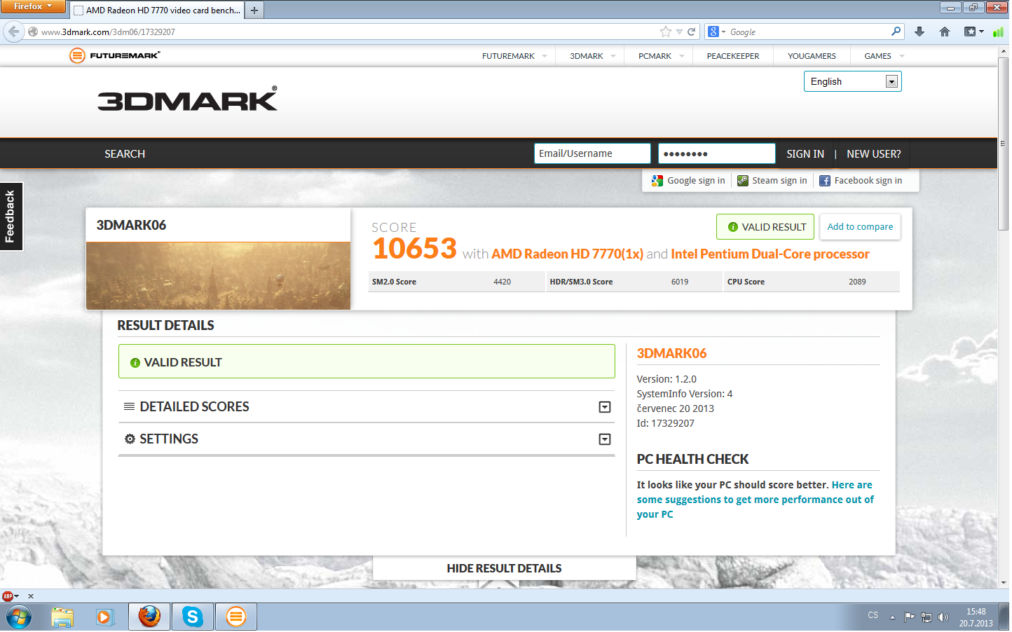

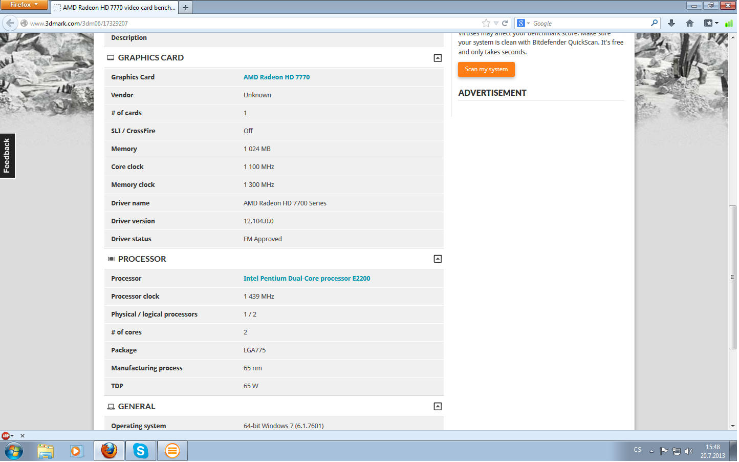

Tak jsem čenžnul ten procesor : E2200 jsem antaktoval aslespoň na těch 2,64 a jsou stále FPSka u Spa…
Holy99 20.07.2013 14:43
Holy99
No seká se to jako dříve? Kolik máš v 3D Marku ?

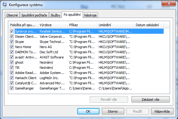

tuta 08.09.2013 19:37
tuta
v tom msconfig by bylo co zakazovat, ale ten fullscreen - to je demence. alt+printscreen je kurva t…
lední brtník 08.09.2013 19:59
V tom msconfigu mám nyní jen Antivirus,Catalysty a zvukovku, nic víc.
Holy99 09.09.2013 17:49

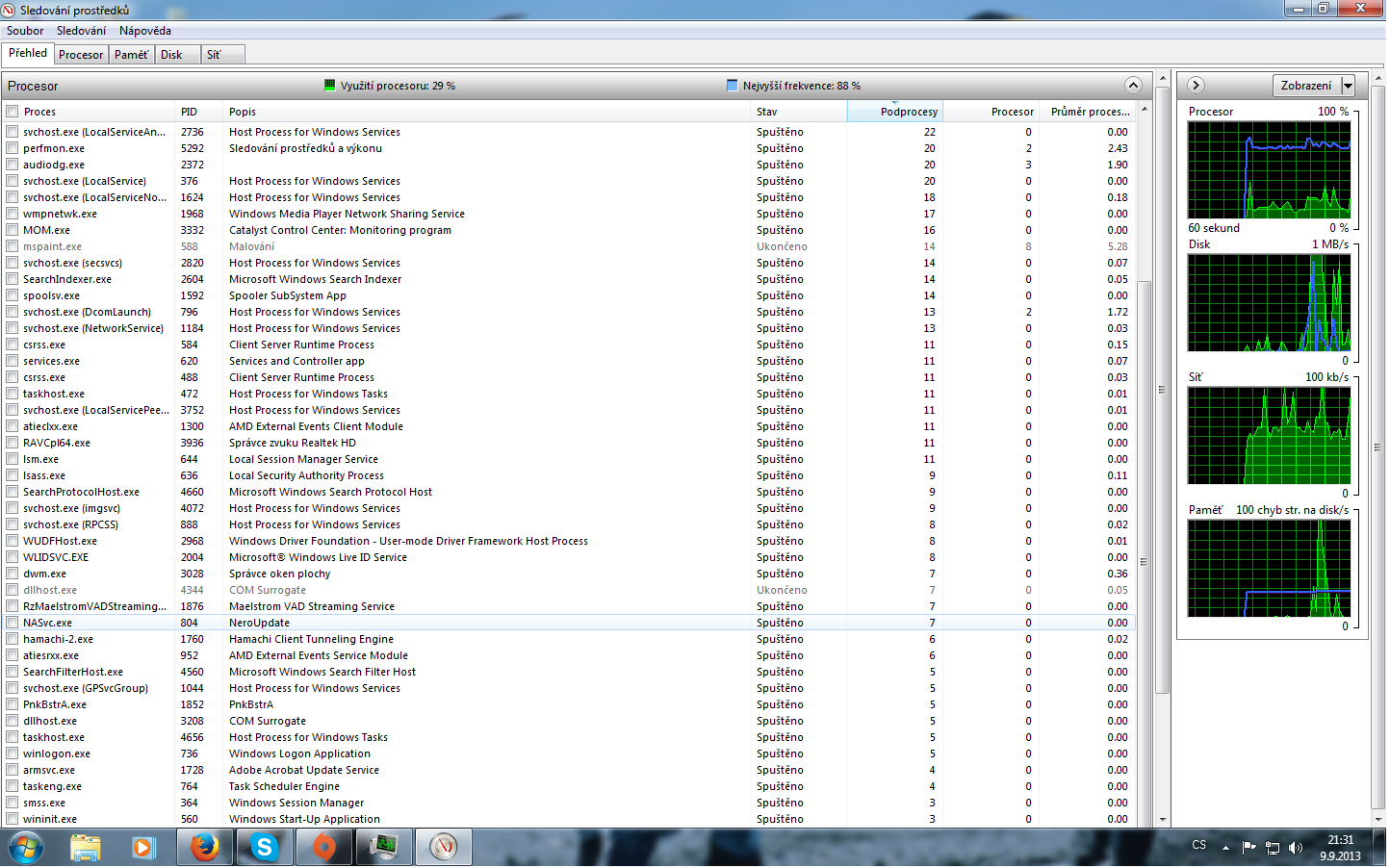

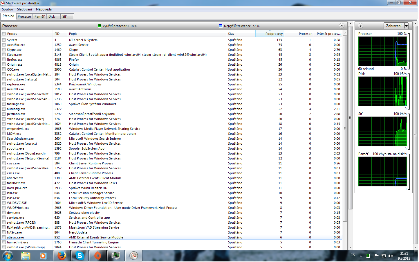

ve správci zařízení setřiď procesy podle zabraného %cpu - a sleduj co se děje. vyjeď si log z hijack…
lední brtník 09.09.2013 20:28
Tu jsou všechny procesy bez spuštené hry

Tak jsem čenžnul ten procesor : E2200 jsem antaktoval aslespoň na těch 2,64 a jsou stále FPSka u Space Marine, minimum detaily s mym rozlišením stálé FPSka ( točí se od 21 do kolem 26 podle zatížení a výbuchů)

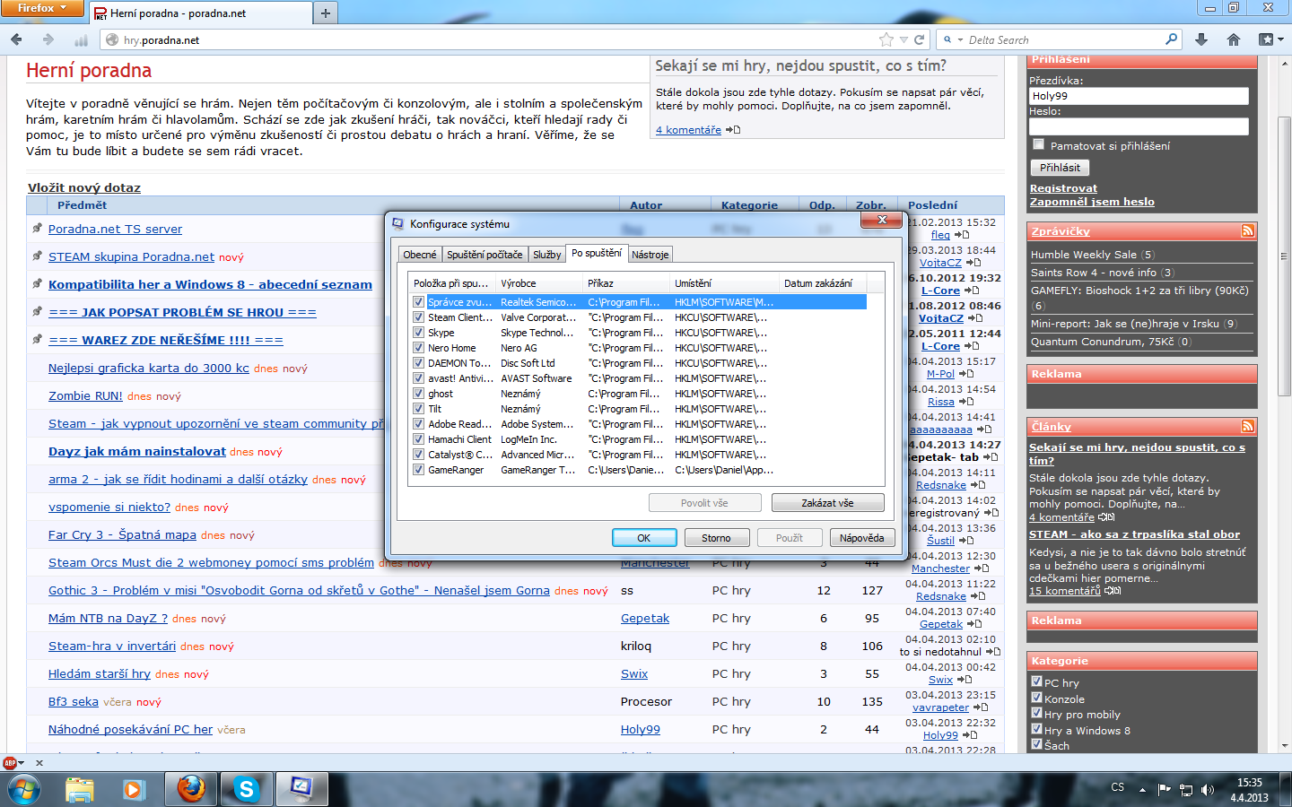

msconfig dodal
[http://hry.poradna.net/file/view/851-bez-nazvu-png  ]
Místo odpovědi co udělalo zakázání položek založil nový dotaz na PC poradně. :)
