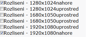

Uvedený kód funguje bezvadně pro jednu zatrženou položku.
Jakmile je jich více dojde k nežádoucí duplikaci.
Například: PRO
Dává výsledek:
Máte nějaký nápad?
