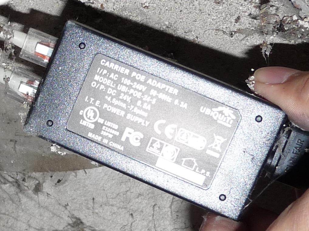

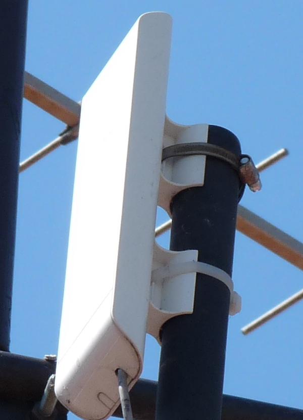

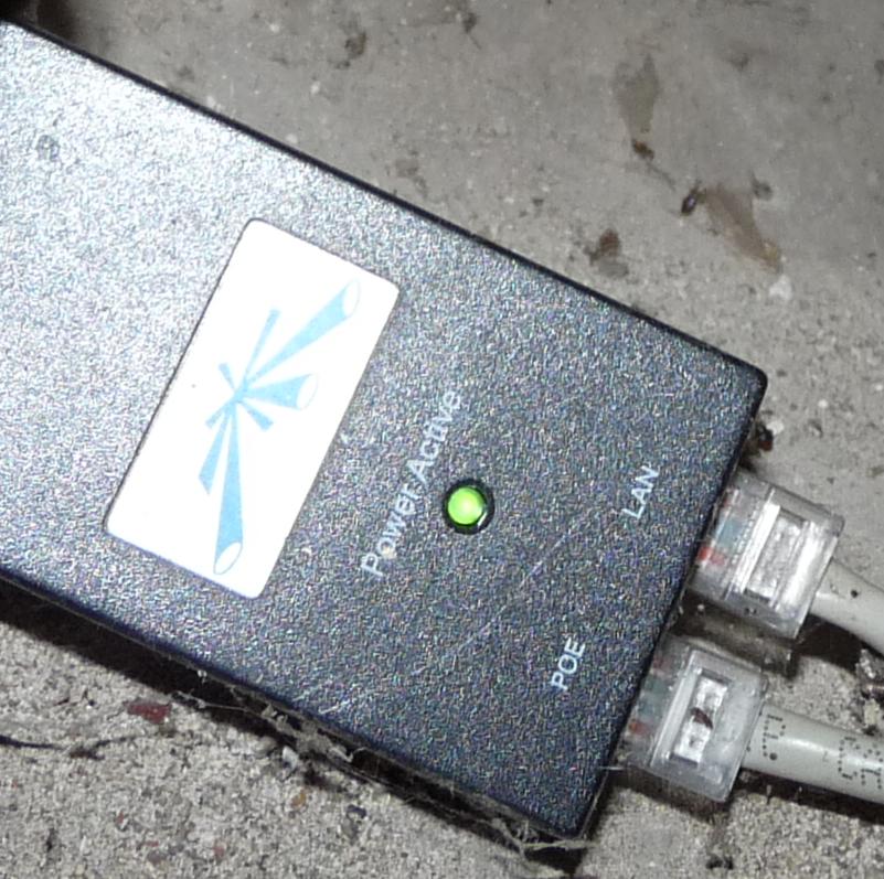

co to je přesně za krám a jakou má anténu? co z toho se dá vyměnit?
nerozumím nebo špatně vidím.
Viz fotografie. Žádný bližší popis nemám.
Na půdě (nepochůzí, je to nad podkrovkama, foceno z průlezu ve stropě z žebříku..) je pořádné vedro.
UBNT Nanostation M5
![[14981-antena-jpg]](/file/view/14981-antena-jpg)
Ty problémy trvají týden, jsem u providera asi 10 let a takové problémy jsem neměl. Pokud něco bylo, promptně to vyřešili.
Máme od nich profi e-maily (pro státní správu, úřady, banky, registrace software atd.), jejich změna by byla hodně problematická a hlavně složitá.
Mám obavu z toho "rušení", když najednou má problémy více lidí z okolí. Ale vůbec netuším, wo_co_gou.
Tak nakonec nevím, co konkrétně "bridge" je a jestli to "bridge" vůbec je
Prostě na střeše anténa a na půdě ten PoE bazmeg.

Zkoušeli posouvat anténu na střeše, že prý překáží nějaký strom. Divné, roky nepřekážel a poslední 4 týdny najednou jo. Jedná se o 5GHz "n"-kovou technologii Wifi. Prý to funguje tak, že signál jde, jde.. podmínky se zhoršují... pořád jde (na plno?!) a při dalším zhoršování podmínek je najednou zle. Zaráží mě ty změny nekvality v čase. Pár hodin katastrofa, pak zase relativně jde vše celkem dobře. V sobotu poprchávalo, a tak může(??) být třeba vina na mokrém listí? (mám dojem, že se tenhle problém objevoval u 2,4GHz technologie při příjmu signálu z několikakilometrové vzdálenosti). V neděli lilo ale mnohem víc a přenos byl ucházející. No a dnes jsem úplně v prdeli (venku je vysoká vlhkost); jsem zvědav, napokolikáté se mi podaří uploadnout tenhle post.
Mají mi přijít otočit anténu na jiný AP, bohužel místo 300 metrů, tak vzdálený asi 5 km. Prý to u 5GHz/"n" nevadí.
Prosím o vaše komentáře, zda je možno, aby ty mé problémy mohly mít původ v náhle se signálu do cesty postavivšího stromu (případně vlhkého).
