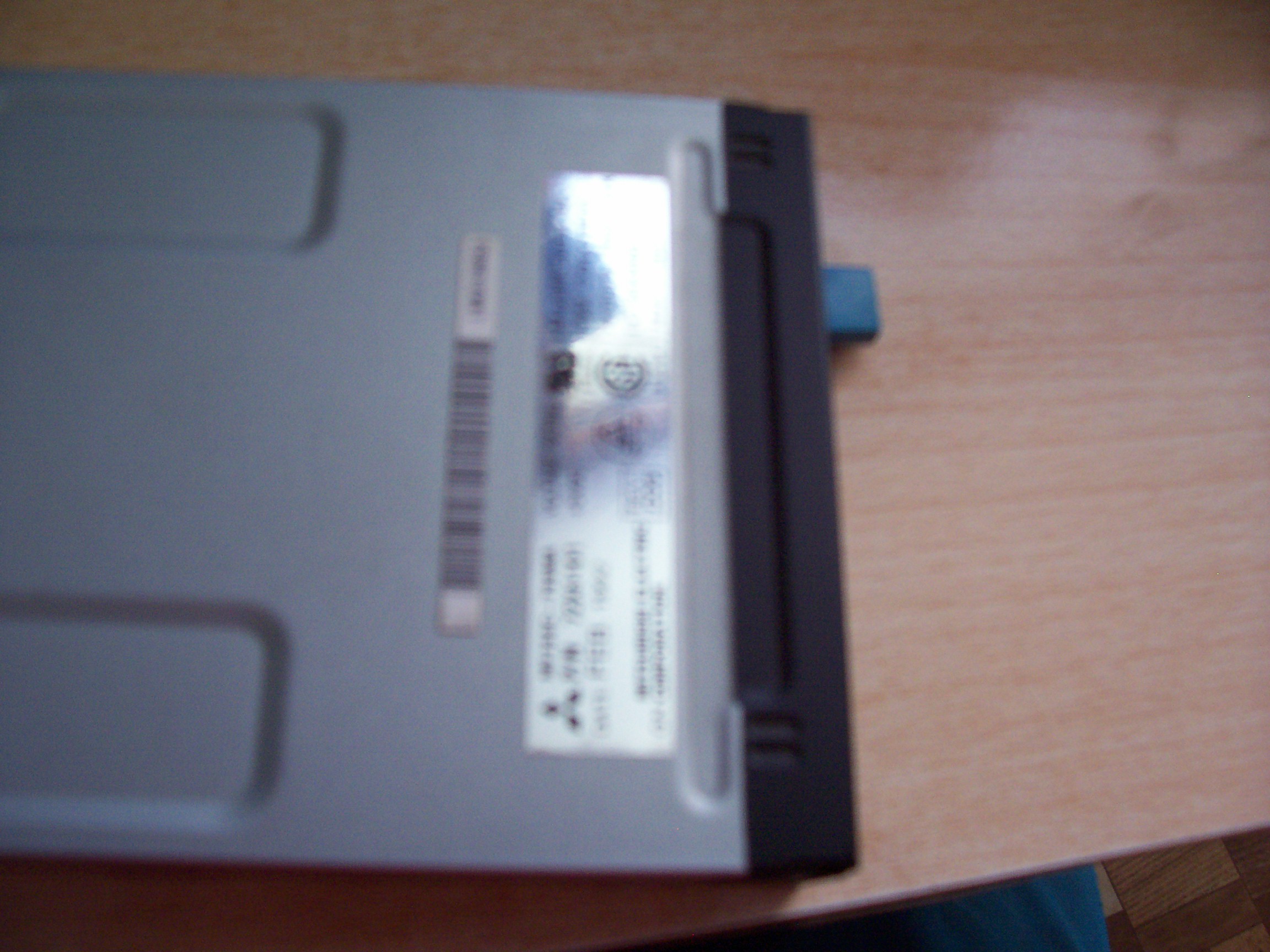

					Zdravím,
při debordelizaci v naší firmě jsme našli výše zmíněnou úplně nepoužitou zabalenou FDD mechaniku. Nikdo ji nechtěl a tak jsem si jí vzal, bylo mě jí líto vyhodit, ostatně jak mám ve zvyku co se týče PC komponent. Na svém PC už mechaniku nemám, ale FDD řadič ano (standartní FDD řadič na desce). Ne že by to bylo životně důležité, ale říkal jsem si že občas se může hodit(např. při zavádění různých ovladačů při instalaci Win XP a podobně..
Mechaniku jsem si odnesl i s datovým kabelem, doma jsem ale zjistil že nemám kam zapojit FDD napájecí kabel od zdroje.. Tento typ se asi zapojuje jinak, ale nevím jak, prosím tedy o radu.

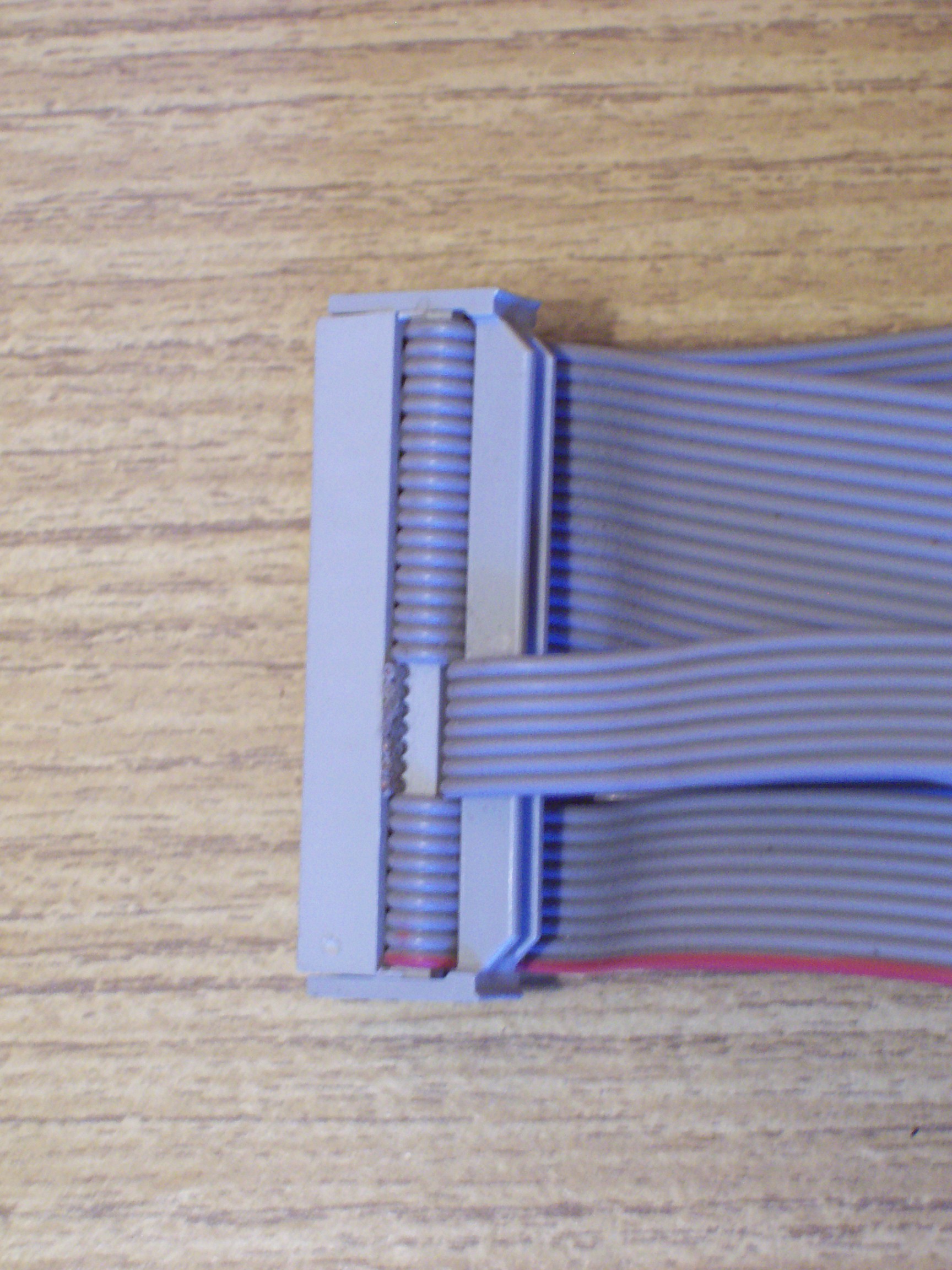

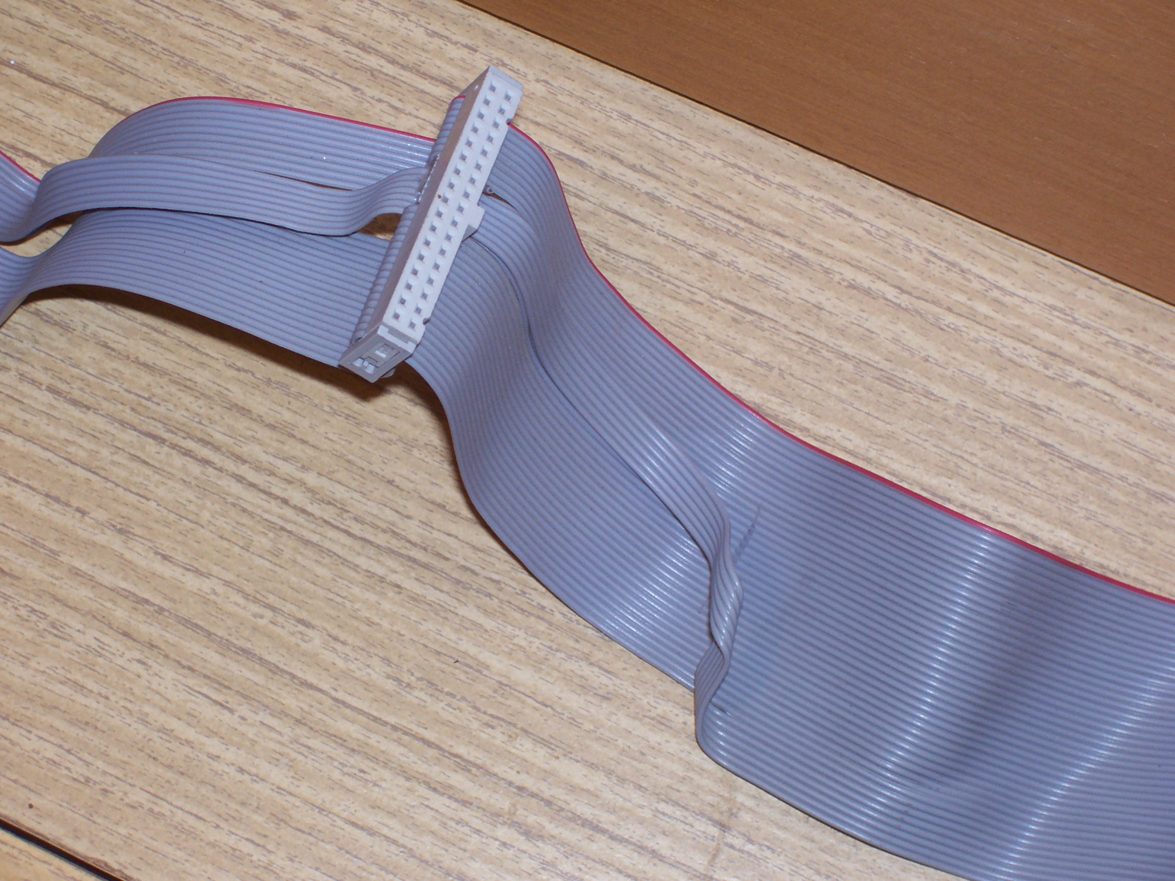

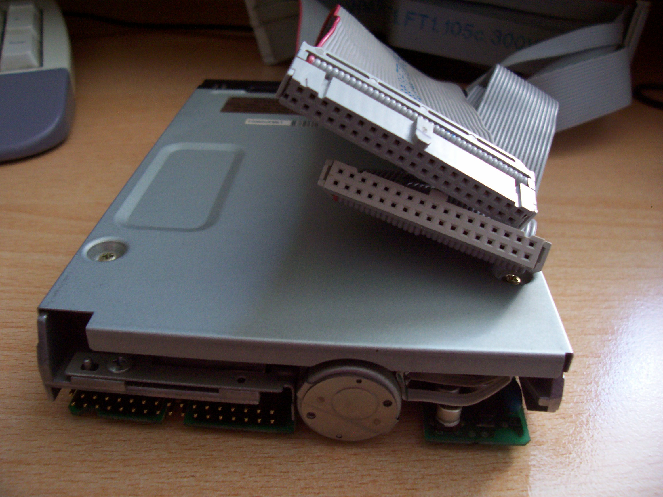

A ještě jedna zvláštnost - datový kabel směrem do řadiče má standartně 40 pinů, ale směrem do mechaniky jen 34... viz. obrázek.

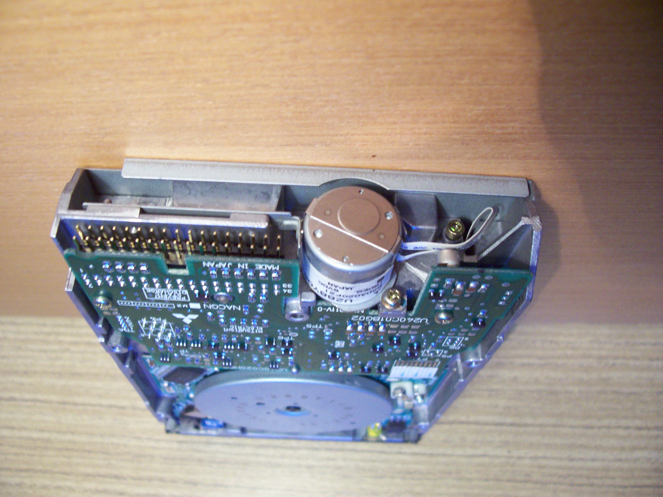

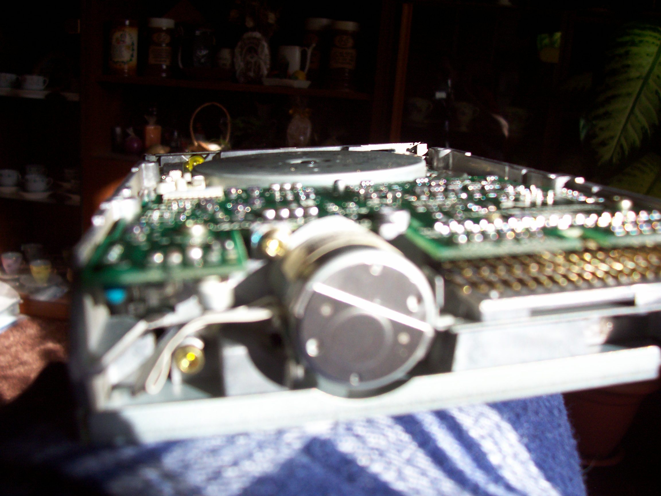

Fdd kablik ma trošku menej pinov ako klasicky hdd kablik,to je normalne,napajaci konektor by mal byt na opačnej strane ako konektor na kabel k radiču,na obrazku to nieje dobre vidiet,ale nspajaci konektor by mal byt vpravo,tam,kde je vidiet ten strieborny kondenzator,fdd napajanie ma maly 4pinovy konektor,nie ako napajanie hdd
Omlouvám se za nekvalitní obrázek, ano já vím, klasický HDD IDE má 44-44 pinů, klasická FDD 40-40. Tahle má 40-34. I vím že napajecí konektor není 4-pin vedle sebe(klasický molex) ale 2x2 pin (nad sebou a menší šířka) Ale i přesto tam ten konektor nevidím a jsem asi úplně blbý nebo tam prostě není a zapojuje se jinak
tady jsem si na to posvítil....:-
Posviť si spíše na své vědomosti o kabelech. HDD (PATA) má na obou koncích konektor 40 pin (žádných 44) a FDD 34 pin.
To rozhraní na tvé FDD je zcela a úplně standardní (nikoliv vlajkové, tedy standartní, jak píšeš), tedy má 34 pinů (občas bývá jeden vynechán - kvůli orientaci), ten kabel je ale nezvyklý. Docela by mě zajímalo to místo přechodu ze 40 pinů na 34.
nemusím si na nic svítit, já mám HDD PATA IDE KABEL 44 pin, existují tedy obě varianty a možná ještě víc, pak třeba na SCSI mám 50 pin. A na jiné FDD co jsem kdysi měl byl datový kabel 40pin-40pin. To místo přechodu, vypadá takhle:
No, tak to jsi jediný, kdo má PATA 44 pin. SCSI sem netahej, to je jiné rozhraní.

To je ovšem kabel pouze pro 2.5" PATA disky. Tam jsou ty 4 piny navíc, protože slouží k napájení disku.
Standardní IDE kabel pro 3.5" HDD má 40pin konektor a 40 nebo 80 vodičů (dle rychlosti rozhraní).
FDD má vždy 34pin.

Na tom obrazku vlavo to čierne kockate rozmazane,vedla toho je niečo modre,asi keramicky kondenzator,to čierne kockate by mohol byt napajaci konektor,niektore mechaniky boli vyrabane do špecialnych zostav a mavali neštandartne konektory....
takže k ničemu...
Resp.pokial je to staršia mac-floppy,ta je napajana cez rozhranie datoveho kabla,stare normalne pc fdd mitsubishi mali všetky klasicky 4pin na napajanie ,bud vedla datoveho konektoru,alebo pod motorom,pripadne tvz.bare floppy od mitsubishi mali pridavnu doštičku,ktora obsahovala napajaci adapter a bola pripajkovana na tie prazdne piny v časti doštičky,kde je na obrazku vidiet motor
je to model MF356C-799MA - P/N 72X6101 (Voltage rating +5VDC) a dokumentaci k ní nemám
Je to stara IBM only mechanika,napajanie je cez datovy kabel,pin 3 je 5voltov pre čitaciu čast a pin6 je 12V pre motor
takže se to musí připojit na řadič, který umožňuje napájení 5 a 12V, což dnešní desky asi neumějí?
