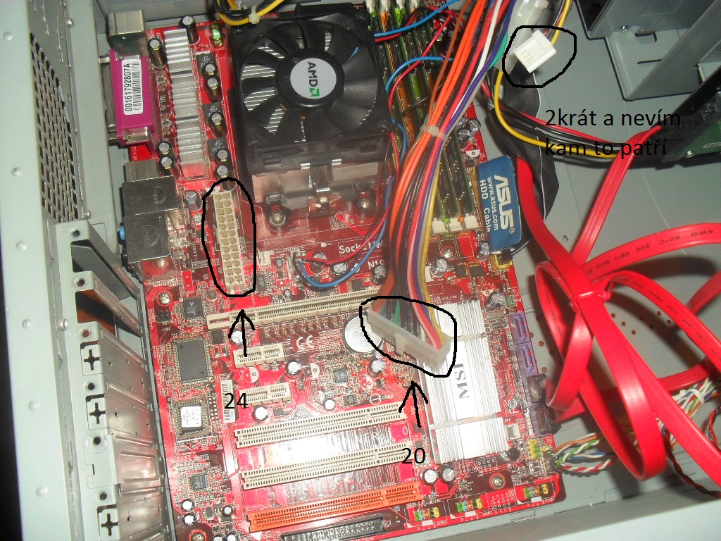

Kúpiš si 20 pin to 24 pin atx adapter a môžeš dúfať, že to bude fungovať...
pme 26.10.2013 18:36

Ono to fungovat bude ... chvíli. Je třeba si ale uvědomit, že 20 pinový konektor měly zdroje, které…

Ja s Tebou súhlasím a som za kúpu nového zdroja... I keď nie je vylúčené, že to fungovať spoľahlivo…

prosím a co ten konektor?

Ten patří do disketové mechaniky. Tu asi nemáš.

Zajimave ze mam v praci 3 ruzne 1U (aktualni, zadne staresiny) typy zdroju Supermicro ktere maji jen…

Už jsem to zažil.. není to přijemný.. řešil bych to okamžitě.. a ten zdroj můžeš třeba prodat..

starší futrón to utáhne s klidem. poslední
Ono to fungovat bude ... chvíli. Je třeba si ale uvědomit, že 20 pinový konektor měly zdroje, které měly výkon spíše ve větvi 5V a větev 12V byla poměrně málo dimenzovaná, kdežto v současnosti se zátěž přesunuje spíše na 12V. Je tedy možné (až pravděpodobné), že větev 12V bude přetěžována a zdroj časem odejde.
Ja s Tebou súhlasím a som za kúpu nového zdroja... I keď nie je vylúčené, že to fungovať spoľahlivo bude.
Však som písal:
Zajimave ze mam v praci 3 ruzne 1U (aktualni, zadne staresiny) typy zdroju Supermicro ktere maji jen 20pin, a se supermicro deskami ktere maji 24pin normalne funguji ;) Ty 4 piny navic jsou jen dalsi +12V, a to stejne jde do desek extra 8-pin (nebo 4-pin) kabelem. ;-)
(beru ze to neni bezna desktopova spotrebka)
