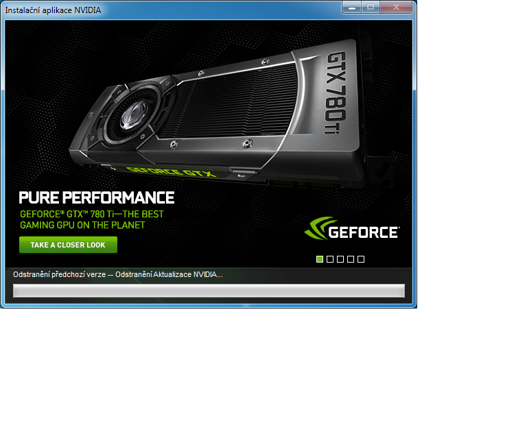

Nechal jsem v rámci winupdate nainstalovat nové (poslední WHQL) ovladače, z 320.49 na 331.65. Už den jsem pozoroval, že nejsem schopen dostat dolů k hodinám ikonu nVidia, přestože v Ovládacím panelu nVidia ji tam pám povolenou.
Winupdate skončilo s chybou, že nelze nové ovladače nainstalovat. Zkusil jsem to ručně, stažením ze stránek nVidie a tam to skončí u obrazovky
[16206-nv1-png]
desítky minut se nic neděje.

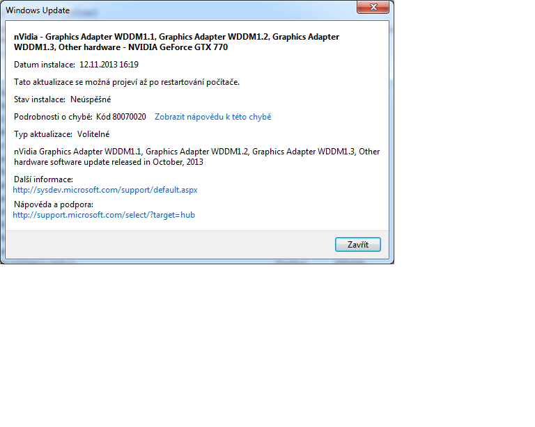

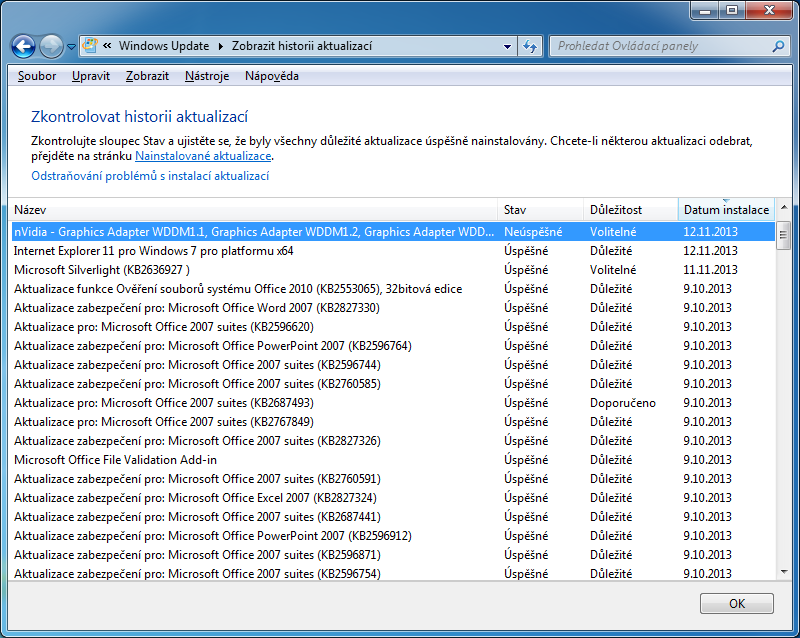

log z winupdate:
[16207-nv2-png]
popisy chyby (zkoušel jsem to 2x):
[16208-nv30-png][16209-nv31-png]
IO_13955.html ak ho nejde vyhodiť, vráť systém dozadu.

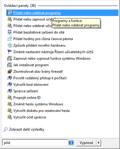

Jsem v nouzáku (se sítí) a na tohle můžu mačkat jak chci a nic se nespustí.. [16210-nv5-png] Zlaté…
L-Core 12.11.2013 17:54
L-Core
Asi budeš muset do "VGA mode". Ten ovladač grafiky je i v nouzáku aktivní.

Myslel jsem to, že mi v tom nouzáku vůbec nešlo spustit rozhraní pro instalaci a odinstalaci program…

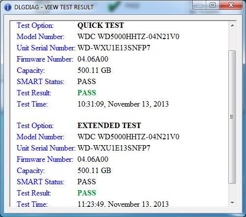

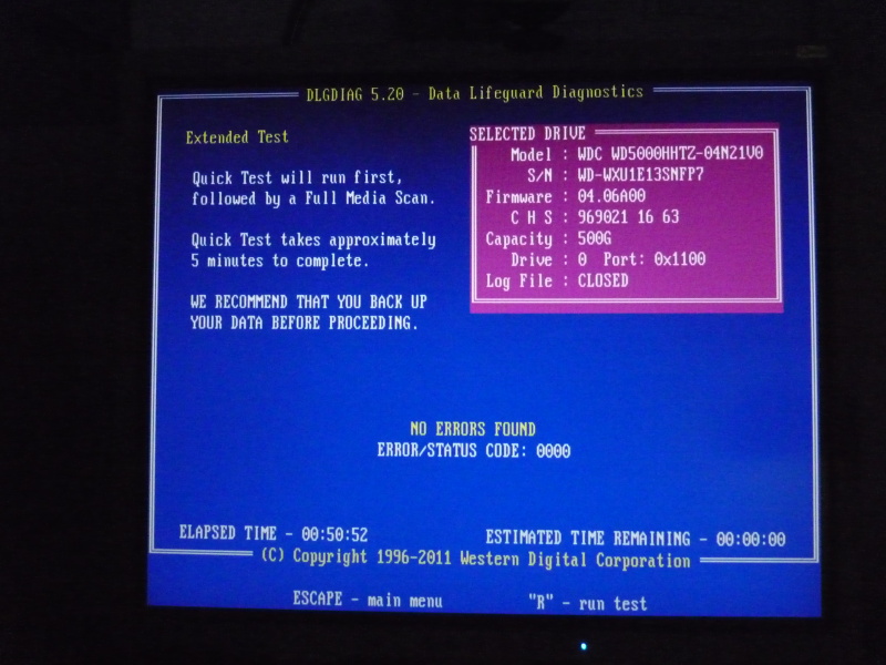

Test z UBCD nešel, tak jsem stáhnul a spustil verzi pod Win (ze stránek WD). Rychlý i kompletní test…

Napodruhé se to spustilo (se SATA jsem hýbat nemusel). Kompletní test disku v pořádku. [16223-p1060…
