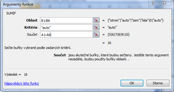

3, tiez v excli som chcel pouzit funciu SUMIF, ktora logicky scita hodnoty podla urcitej podmienky. vsetko som mal zadane ok, ale vzdy tam vysla nula. neviem preco

ad 1. to jsem nějak nepochopil, asi ses v tom mírně zamotal. Zkus znovu :-) ad 2. vložení prázdného…

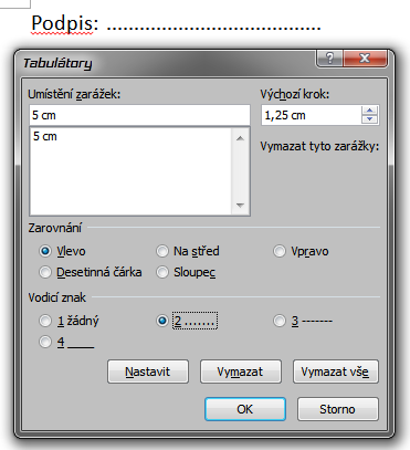

Tak k tomu tečkování: Formát odstavce (třeba pravym -> Odstavec) -> Tabulátory (dole)-> přidat zaráž…

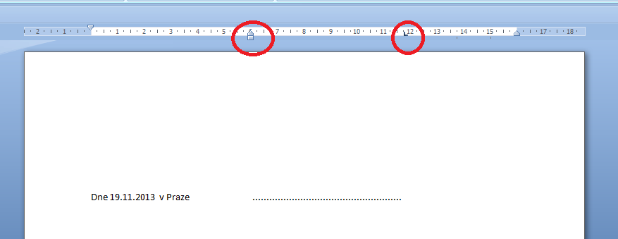

dobre, teraz som sa zacal podrobne venovat tym automatickym bodkam - tabulatorom s vodiacim znakom u…

[http://pc.poradna.net/file/view/16321-word-png]
Siki83 19.11.2013 19:01
Siki83
super ! 1, ako je mozne vycentrovat na stred slovo 'podpis' podla dlzky bodiek nad nim ? 2, vsimni…

este k tej funkcii SUMIF
ako range oznacim napr stlpec A kde mam cisla, aj stlpec B kde mam popis tych cisel napr ze to cislo je cena zaplatena za ceruzky napr.
A B C
5 ceruzky datum
57 papier datum
8 ceruzky datum
ako podmienku som napisal 'ceruzky' - ze ma scitavat iba cislo co je napisane v riadku kde je slovo ceruzky.
ale stale vysla nula.
ked tam zadam suradnicu jednej bunky kde bude slovo ceruzka, tak to uz nebude vseobecna podmienka, ale uz alokovana bunka. takze neviem
takto ze nech scitava cisla pri slove: auto 24v810
kde je napisana podmienka
a tu je bunka oznacena s podmienkou. ani tak to nejde ani tak 24v8i3
preco ?
urobil som to podla instrukcii, ale vysledok sa nepodarilo urobit podla potrieb.
predstavte si situaciu, ze na konci dokumentu chcete mat vybodkovany urcity usek riadka urceny pre podpis.
ako som isiel:
1, otvoril novy prazdny dokument vo worde 2010
2, od enteroval niekolko riadkov dole
3, napisal par slov nalavo
4, umiestnil lavu zarazku a pravu zarazku tabulatora
5, tabulatorom som sa presunul k lavej zarazke
6, otvoril nastavenia odsek > karta Zarazky a medzeri > Tabulatory, vybral vodiaci znak
7, teraz som mal vplane stlacit Tab, aby sa vybodkoval iba ten usek medzi zarazkami - preto som nacasoval zmenu nastaveni tabulatora az potom, ako som sa dostal na to miesto. a myslel som si ze word to berie do uvahy. ale nie.
8, vysledok je, ze sa zmenili vsetky stlacenia Tabu, ktore som kedy urobil.
ako chcem, aby to vyzeralo:
259tpi
Da sa to ?!
vdaka
// oprava:
nie vsetky stlacenia TAbu to zmeni, iba tie ktore nejako suvisia so zarazkami. word asi rozlisuje a pouziva normalny 'prazdny' tab tam kde nie su zarazky aj ked som nastavil vodiaci znak.
ale preco potom to meni aj hento ? - mozno som pouzil zle zarazky. moze byt ?
super !
2, vsimnite si, ze akonahle sa umiestni nejaka z tenkych zarazok, tak taka mala znacocka co oznacuje hustotu tabulatorovania, zmizne, tzn ze po tu zarazku je to jeden velky tabulator.
3, je mozne aby potom v dalsich riadkoch neplatili tieto vsetky zarazky ? teda aby existencia zarazok, ich poloha platila iba na ten riadok v ktorom bol kurzor pri umiestnovani zarazok ?
[nyhj.png]
