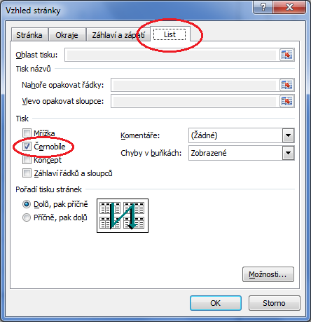

chcem vytlacit iba to najnutnejsie. bez zafarbenych buniek (vyplne) Nejjednodušší řešení je nastave…

Tak si tu volbu zapni a koukni se na náhled před tiskem.

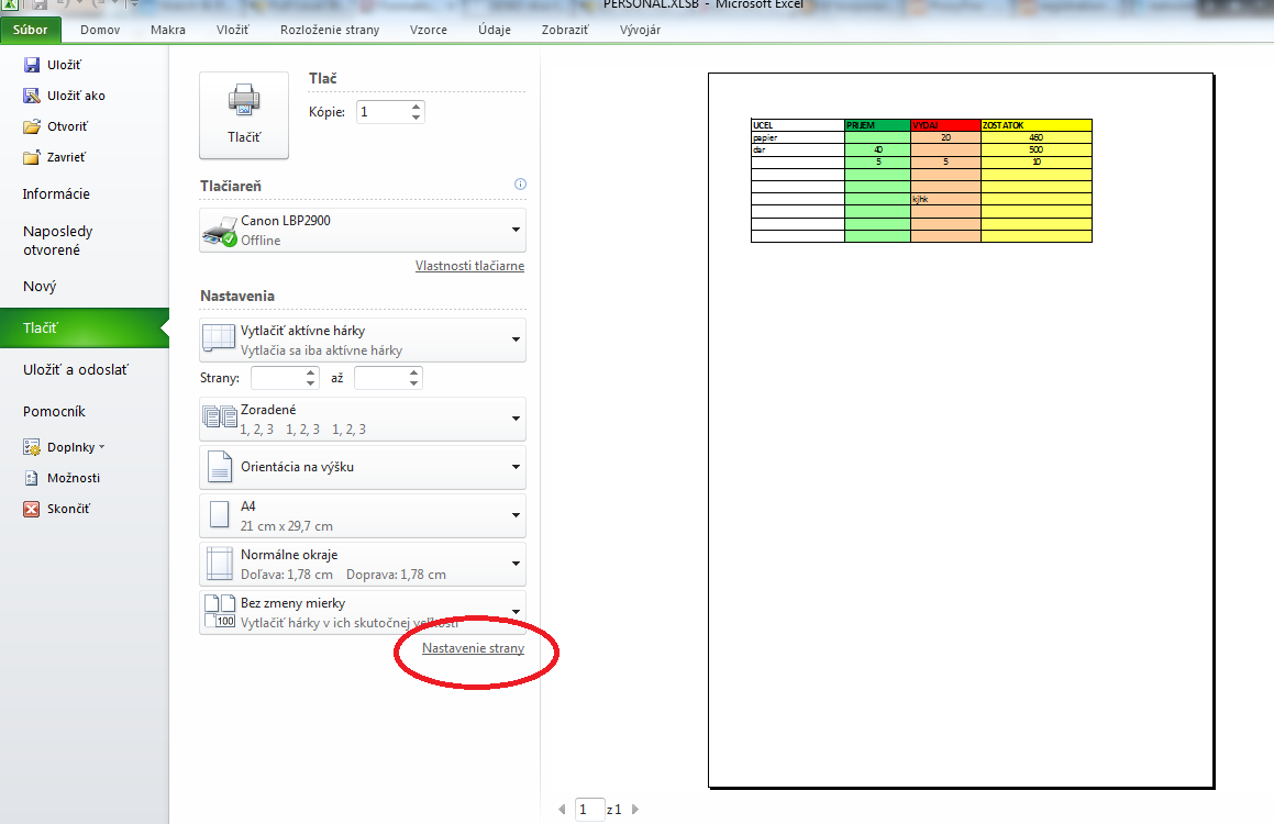

neviem to najst pri tlaci to nemam a v rozlozeniach strany to tiez nie je :( 25ql3o
IT_lamiak 21.11.2013 18:51
IT_lamiak

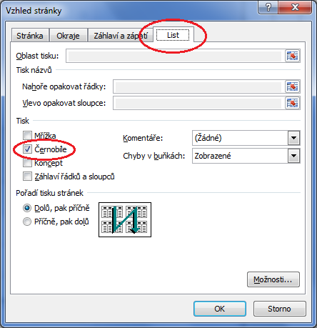

[http://pc.poradna.net/file/view/16344-j1v7-png] [http://pc.poradna.net/file/view/16345-excel-png]
Siki83 21.11.2013 19:02
Siki83
neuveritelne, funguje to !! ale uz teraz viem, ze nastane situacia, kedy budem musiet vytlacit tu t…

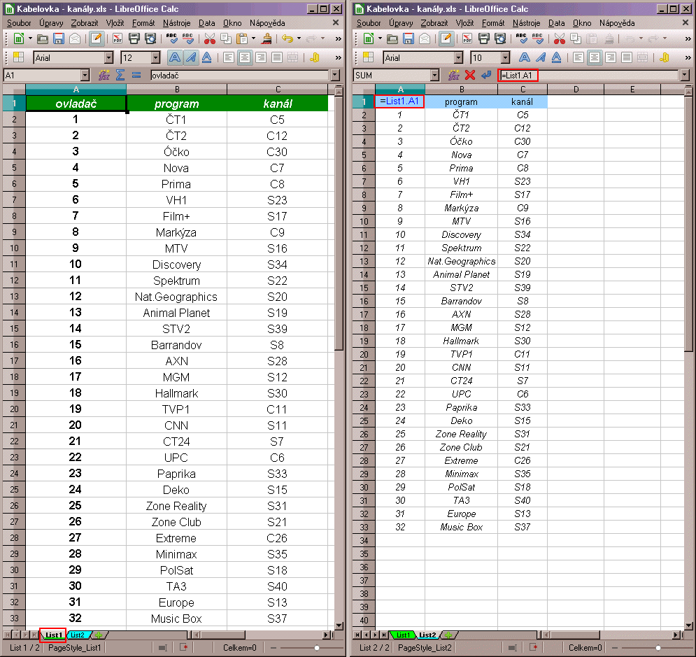

tabulka bez formátování: udělej si druhý list, kde budeš mít odkazy do stejných buněk prvního listu.
listy doporučuju pojmenovat jednoduše, bez mezer a diakritiky.
můžeš taky vynést jen podstatné části tabulky, s formátováním vhodnějším pro tisk.
nekopírovat! tím jednorázově dostaneš dvě nezávislé tabulky.
psal jsem, že máš udělat odkazy:
- na druhém listu začneš psát v buňce A1: =... a přepneš na záložku prvního listu, do jeho buňky A1, enter.
- na druhém listu označíš sloupec A dolů, kam má sahat tabulka. vyplníš dolů ctrl+d.
- na druhém listu označený sloupec A protáhneš doprava, kam má sahat tabulka. vyplníš doprava ctrl+r, hotovo.
formátování se na druhý list nepřenáší, zvolíš si svůj šetřivý styl, velikost písma, nedůležité sloupce lze zrušit nebo vyplnit bílým písmem (řešení vhodné když chceš hodnoty vidět ale netisknout)
"list2" můžeš přejmenovat na "tisk", ať se to neplete.
