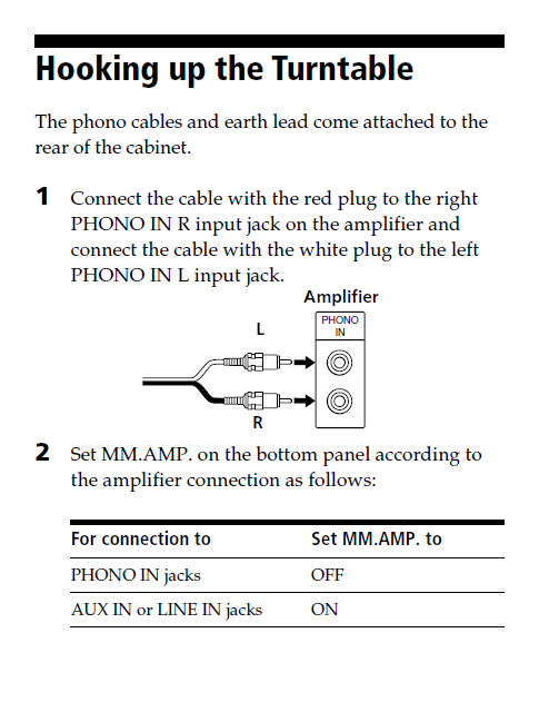

Stačit bude běžný zesilovač, netřeba aby měl PHONO vstup, neboť:
![[http://pc.poradna.net/file/view/16419-gramo-png]](/file/view/16419-gramo-png)
Někde dole by měl být přepínač, kterým se zapne nebo vypne korekční předzesilovač.
Kdyby bylo cokoli nejasné, ptejte se
Přepínač jsem našel na spodní straně. Mohli by jste mi prosím poradit zesilovač. Na netu jsem našel za 4500Kč, ale to se tátovy zdálo moc.

tak potom to ma jednoduche, nech si to prepne na ON a strci cinche do akehokolvek zosilovaca+repro alebo do aktivneho repro
