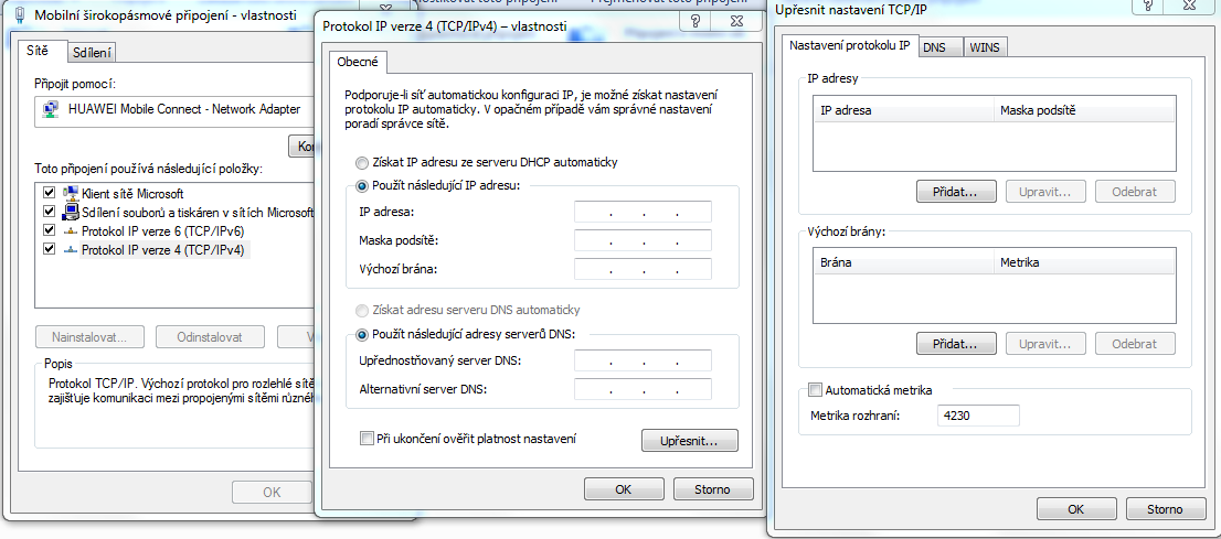

U modemu je poněkud zvláštně nastaveno TCP/IPv4. Viz příloha. Je to nastaveno po instalaci Web'n walk manageru, který řídí modem. Já jsem to nijak neměnil.
Zkoušel jsem u síťové karty nastavit nejdříve nižší na 100 a pak vyšší 8000 a nijak to nepomohlo. U modemu to změnit nejde, protože vyžaduje při změně metriky také zadání IP adresy.
